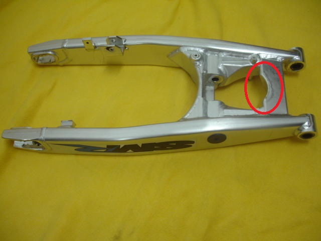

Der Aussendurchmesser :!:
die 570 Schwinge hat in Fahrtrichtung oben eine Halbmondförmige aussparung. Das 570 Federbein passt nicht in die 610 Schwinge, ausser mit Gewalt und eingefedert...
Das alte passt dagegen in die 570 Schwinge weil dünner.
Kannst'de das mal bildlich verdeutlichen.....stehe grad irgendwie auf der Leitung.... Bild

Re: Federbein sm610r bj 2000 oder smr 570
DHX_77 hat geschrieben:
Hier die "alte" 570 Schwinge vom Gerrit, diese Ausbuchtung hat die 610er Schwinge nicht, weshalb das dickere 570 Federbein darin nicht freigängig ist... (es geeeeht zwar, wenns Motorrad eingefedert ist ist minimal freigängig)
