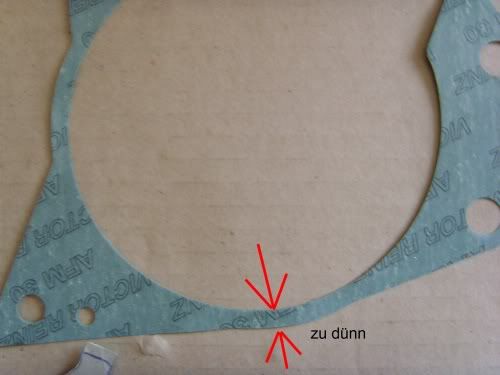

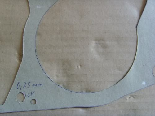

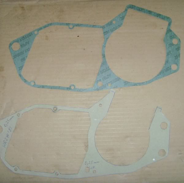

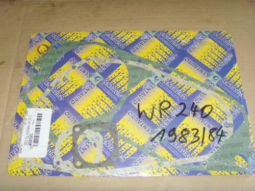

servus
das mit der gehäusehälften dichtung ist richtig sie ist zu dünn aus dem zubehör dichtungssatz centauro
das hab ich gleich gemerkt und mir ein dichtungspapier gekauft und die dichtung selber rausgeschnitten , dazu eine schablone gemacht nach muster der orginalen dichtung
oben die dichtung aus dem dichtungssatz unten die schablone
unterer bereich ist orginal viel breiter
hier die dichtung aus dem ital. centauro
leistungs verlust hat man mit der dichtung aus dem zubehör , ölaustritt und ansaugen von falschluft , dazu kann noch das ansaugen des getriebe öls hinzu kommen
wenn der motor neu zusammen gebaut ist also kolben neue kolbenringe usw, dann hat man in der kurbelwellen kammer sowieso einen größeren druck , und der sucht sich einen weg nach draußen , bei meiner WR 240 ist ein leichter druck im getriebe der hat sich einen weg durch die mitteldichtung gesucht ist aber im oberen bereich über dem vergaser
das wird sich schon mit der zeit stoppen , weil eben sich alles einlaufen muß
und beim zusammen schrauben der 2 gehäusehälften um den kurbelwellen bereich auf beide seiten dichtungsmasse verwenden ich nehme die omnivisc ist verdammt gut die masse wird auch bei BMW verwendet gibts bei ebay.

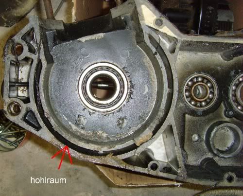

ja die hab ich auch selber gemacht für die dichtkappe aus einem dickeren dichtungspapier 0,5 mm , aber die mitteldichtung ist auch nichts
weil in den gehäusehälften hat man 2 stäge und dazwischen ist hohlraum , wenn jetzt die dichtung die 2 stäge nicht verbindet/abdichtet weil sie zu dünn ist dann ist das schlecht
ich hab das mal hier ins forum rein , jetzt hab ich die bilder gefunden

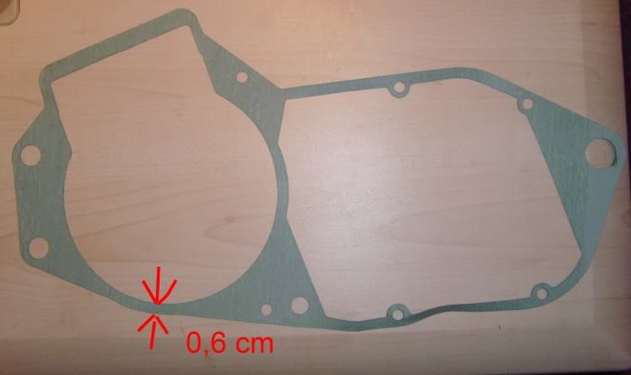

hallo.
muss mich bei euch erst mal bedanken.für eure antworten!!
die dichtung von der lima seite hab ich mir aus dichtungsmaterial 0,5mm EWP 210 von ElringKlingerMax. Temperatur 400 °C (in Öl bis max. 200 °C)Max. Druck 100bar.dichtungsmasse benutze ich Dirko HT
die motormitteldichtung muss bei meinem motor unten so dünn sein(0,6cm),weil das kurbellgehäuse bei der 430 nicht doppeltwandig ist.die kurbelwelle ist so ein brocken.
die zündungs und vergaserwerte,stimmen mit meinen die ich habe überein.
gruss dirk

ja dann ist das ok mit der mitteldichtung
hast du jetzt den motor wieder aufgemacht? Also an deiner stelle würde ich das beim Großewächter machen lassen frag nach ob das ohne einen händler geht wenn über einen händler dann mach das auch so , weil dann passt die arbeit auch
und der dichtungssatz centauro ist ein klumb für die kleineren ccm klassen
