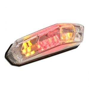

wollt mal fragen ob jemand Erfahrungen mit diesem LED-Rücklicht mit integriertrn Blinkern hat?
Falls ja, wären Bilder auch ganz nice ;)

haben die ein e-prüfzeichen? nur so aus neugier!
sieht denke ich auch ganz gut aus!

Timon, das E-Prüfzeichen erkenn ich sogar ohne Lesebrille auf dem Bild ^^

ja, soweit ich mich bei google und diversen shops nicht verlesen hab, besitzen diese Rücklichter Eine E-Prüfzeichen!

Wie weit sind die Blinker denn auseinander?
hier mal ein Zitat aus den TÜV-Vorschriften:
Montagerichtlinie nach §54 Abs. 4, Punkt 2
Erforderlich als Fahrtrichtungsanzeiger sind an Krafträdern paarweise angebrachte
Blinkleuchten an der Vorderseite und an der Rückseite.
Der Abstand des inneren Randes der Lichtaustrittsfläche der Blinkleuchten muß von
der durch die Längsachse des Kraftrades verlaufenden senkrechten Ebene bei den
an der Rückseite angebrachten Blinkleuchten mindestens 120 mm, an der
Vorderseite angebrachten Blinkleuchten mindestens 170 mm und vom Rand der
Lichtaustrittsfläche des Scheinwerfers mindestens 100 mm betragen.
Der untere Rand der Lichtaustrittsfläche von Blinkleuchten an Krafträdern muß
mindestens 350 mm über der Fahrbahn liegen.
Wird ein Beiwagen mitgeführt, so müssen die für die betreffende Seite vorgesehenen
Blinkleuchten an der Außenseite des Beiwagen angebracht sein.
da nützt dir das E-Prüfzeichen herzlich wenig, das ist ein absoluter Blickfang für die Rennleitung ;-)

mhmmm dass könnt recht knapp weden bei einer Gehäusebreite von
150 mm :-) schade, würd glaub wirklich nett aussehen an meiner 510 ;-)

Schönes Ding, vor allem würde der linke Blinker nicht mehr wegschmelzen.
Leider aber mit den Richtlinien des TÜV nicht vereinbar, da bei der Gehäusebreite von 150mm nur 75mm bis zum äußeren Rand verbleiben.
Fehlt also einiges an Millimetern.
In der Produktbeschreibung steht drin, das das Rücklicht ein E-Prüfzeichen hat.
Dürfte sich wirklich nur auf das Rücklicht beziehen.
universell einsetzbares LED Brems- / Rücklicht von STR8 mit integrierten LED Blinkerfunktion. Das LED Rücklicht ist zudem mit einem E-Prüfzeichen versehen, somit legal im öffentlichen Straßenverkehr ohne Eintragung zugelassen!

das selbe Rücklicht nur getönt:
"Bitte beachtet, dass die ABE nur auf das Rücklicht und nicht auf die mit enthaltenen Blinker gilt!"
