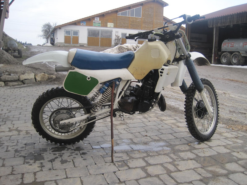

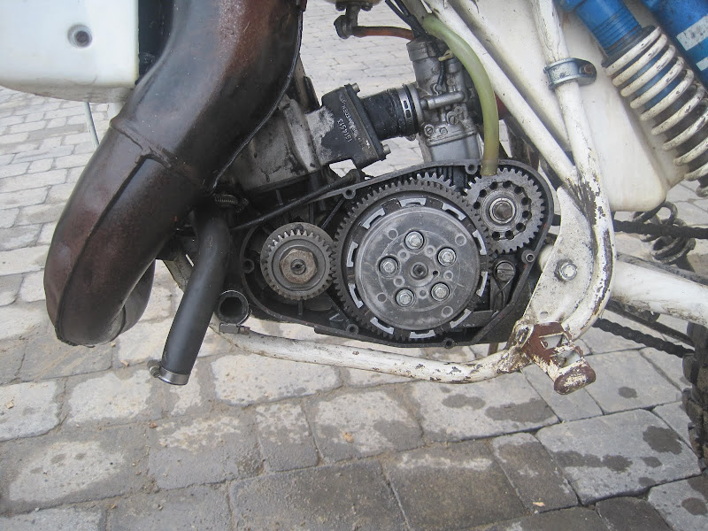

:D Hier ein paar Bilder von meiner Husky. :D
Leider habe ich noch keinen Erfolg bei meiner Suche nach den fehlenden Teilen.
Der Vorbesitzer hat vor Jahren die Teile weggebaut und nun findet er sie dummerweise nicht mehr.
Vieleicht hat einer von Euch etwas passendes noch irgendwo rumfahren :?:

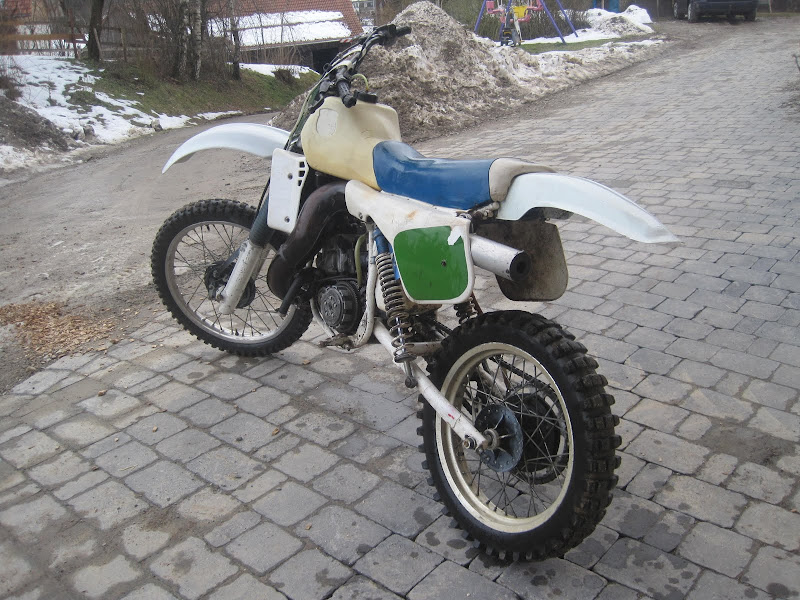

Das war wohl nix... neuer Versuch
HVA tom
Beitrag von HVA tom »
jetzt schauts besser aus ;-)
ist keine WR sondern eine CR 250 ´84 wie meine siehe hier :
http://www.husqvarna-forum.de/phpbb/vie ... hp?t=28419
vergaser ist nicht orginal bei dir , orginal ist ein flachschieber mikuni drin wie bei meiner , kupplungsdeckel die passen ab 1984 - 1989 , bekommt man aber bei hva - factory in england und andere motorteile , plastik teile und dekore bei ab-radsport.de
