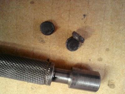

gehört vielleicht nich ganz hier her, aber ich hab gerade Teile am MangnetSieb gefunden, die da sicher nicht hingehören :-(
Sehr wahrscheinlich Teile der KuplungsKorbNieten, der hatt nämlich auch verdächtig viel Spiel.
Dann wirds heut wohl nix mehr mit HEIZEN :-(
Gruß Maddin

Jetz muss ich aber erst mal den KupplungsKorb frisch vernieten lassen :-(
Oder ich schaub ihn selbst....müsste nur wissen, welche Schrauben ich da nehmen muss.
