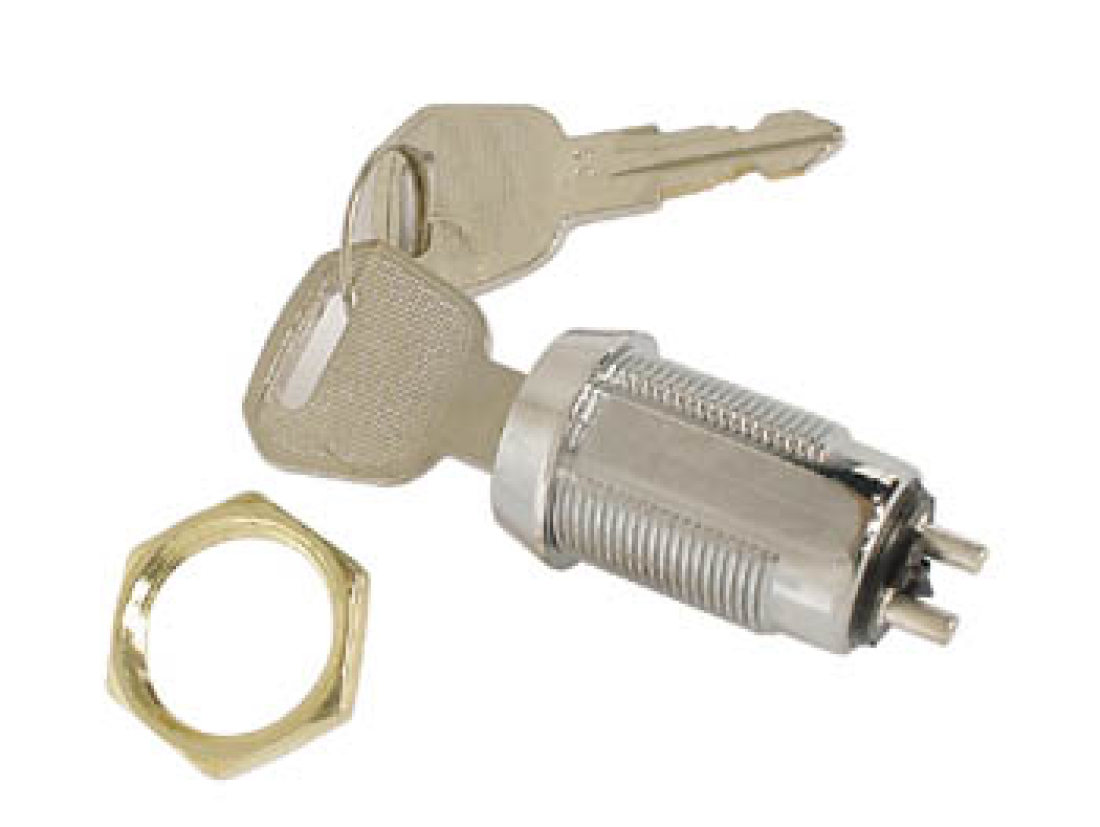

gibt auch schlüsselschalter kann man auch einfach anklemmen und als unterbrecher nutzen und du hast nen schlüssel

hey...also meine ist bjh '04 und 06 das erste mal zugelassen worden...da ich auch mal ab u an strasse fahren will, wollte ich doch wenigstens nen bisl sicherheit wenn ich sie mal abstelle :-) schließlich will niemand seine geliebte karre einfach so verlieren!!!
hat jemand nen tip wo ich passende zündschlösser herbekomme....und der kabelanschluß dafür liegt dirket hinter der L-Maske??? wie gesagt ist bjh 04, vielleicht hat jemand tips wie u wo ich das zündschloß anbaue...danke schonmal!!!

mach doch mal die maske ab und schau ob da freie stecker sind wenn ja mach mal ein bild also bei mir ist der stecker fürs zündschloss glaube der größte

hab mir bis jetzt noch kein zündschloß eingebaut...werd mir eventuell die alternativlösung annehmen und irgendwo am kabelbaum nen unterbrecherschalter reinmachen...so das man den nicht sieht...ist wahrscheinlich die billigere lösung...oder jemand schon mal nen zündschloß verbaut hier??? irgendwelche tipps auf lager, wo bekomm ich denn das passende überhaupt her???
