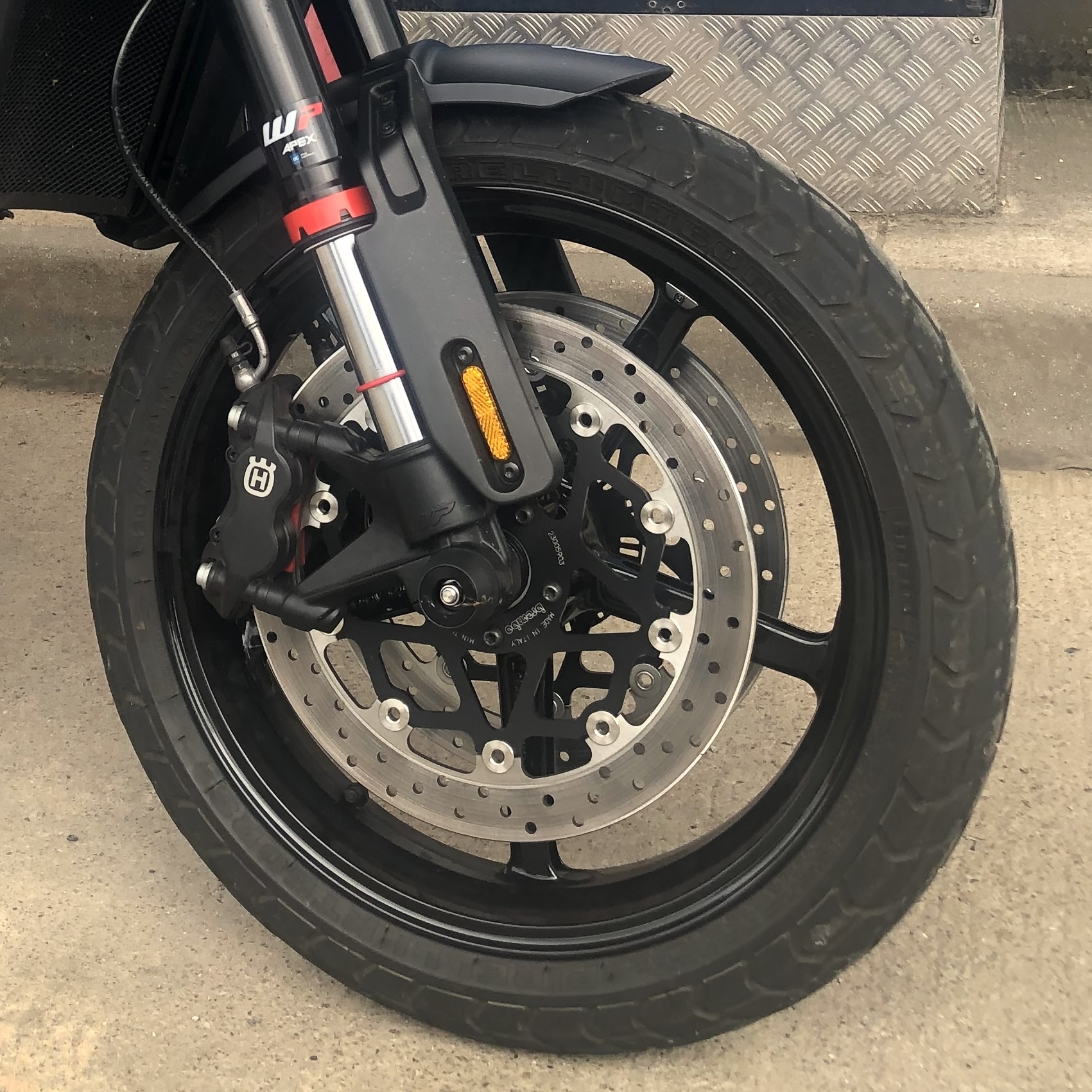

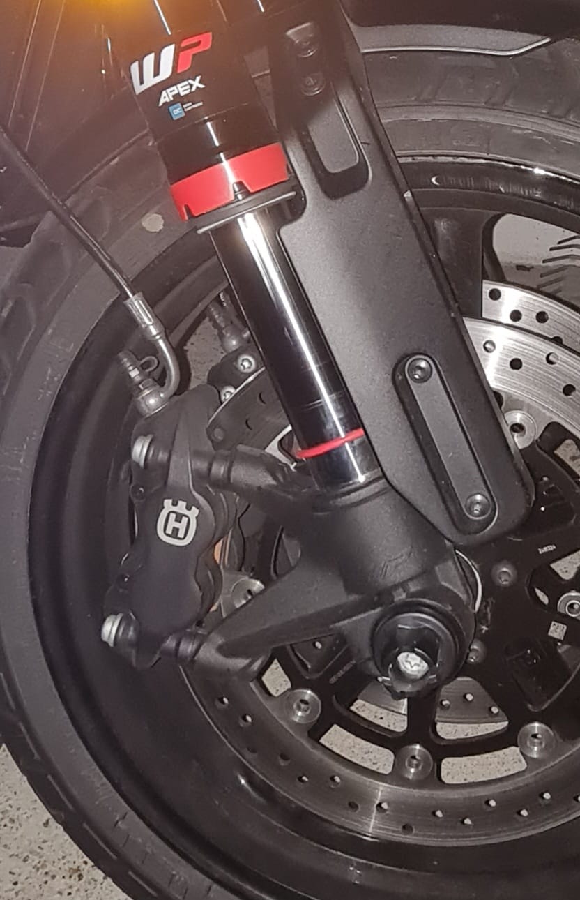

Ich fahre schon lange. Aber ich hatte bisher mit dem Thema "Fahrwerk einstellen" nicht wirklich viel zu tun.
Meine Africa Twin die ich (9 Jahre lang) bis vor 4 Wochen gefahren bin, habe ich einmal eingestellt, aber nur nach fertig gegeben Klicks von jemandem, der sich mit der Materie gut auskennt und ziemlich genau das selbe Gewicht auf die Waage bringt wie ich.
Das hatte sehr gut funktioniert.
Heute Mittag, bevor ich losgefahren bin, habe ich den Gummiring extra bis Anschlag nach oben geschoben.
Und nach einer Tour (rein Straße, klar, auch mit ein paar harmlosen Schlaglöchern, aber wirklich in einem (mir ZU-) ruhigem Tempo, war der Ring schon sehr weit unten.
Ist das soweit noch okay, oder sollte ich da eingreifen?
Beim fahren selber ist mir nichts negatives aufgefallen.

So sitzt der Ring bei meiner; bei häufig sehr "engagierter" Fahrweise; und auch durchaus mal auf ziemlichen Holperpisten; mein Gewicht ist 74kg plus Klamotten; soweit ich es gelesen habe, scheint meine Gewicht auch knapp so ziemlich das Idealgewicht zu sein, auf dass das Fahrwerk im Serientrim ausgelegt ist; und die Standard-Einstellungen des Fahrwerks passen bei mir auch sehr gut.

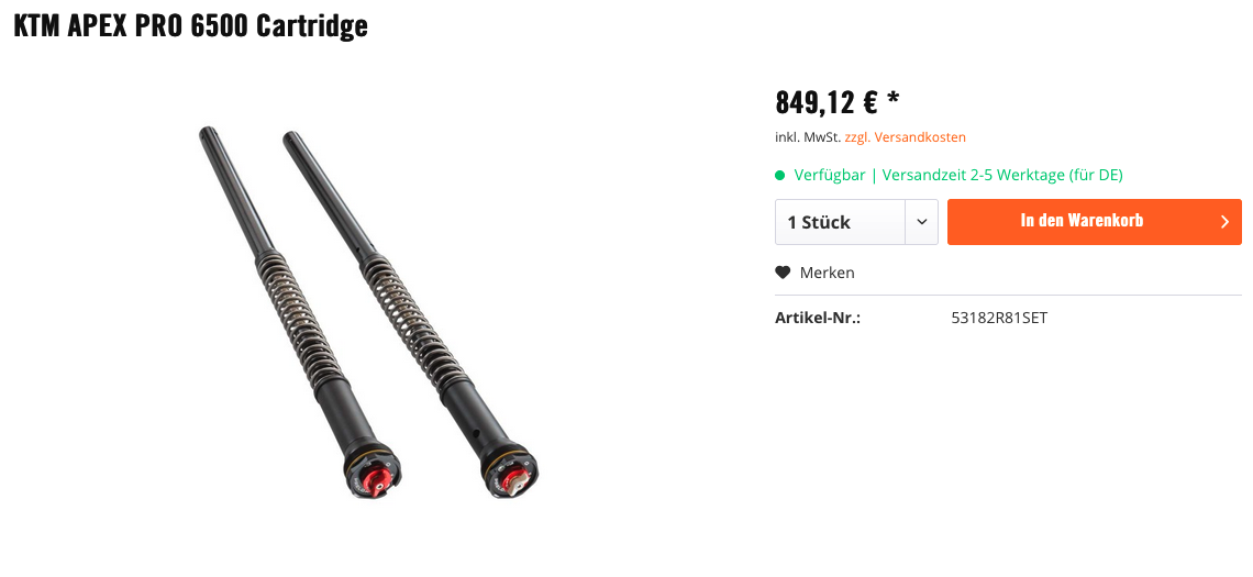

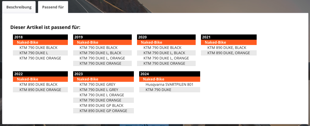

Hier zur Info zu dem WP Apex Pro 6500 Cartridge-Kit (53182R81SET), das für die Duke 790/890 und auch auch für die 801 gelistet ist.
Es wird serienmässig mit 6,5er Federn geliefert, die für ein Fahrergewicht "inkl. Schutzkleidung" von 75-85kg ausgelegt sind.
Ich weiß nicht, ob die Seriengabel identisch ausgelegt ist; wenn ja, könnten bei 110-120kg Federn mit höherer Federrate tatsächlich sinnvoll sein.
