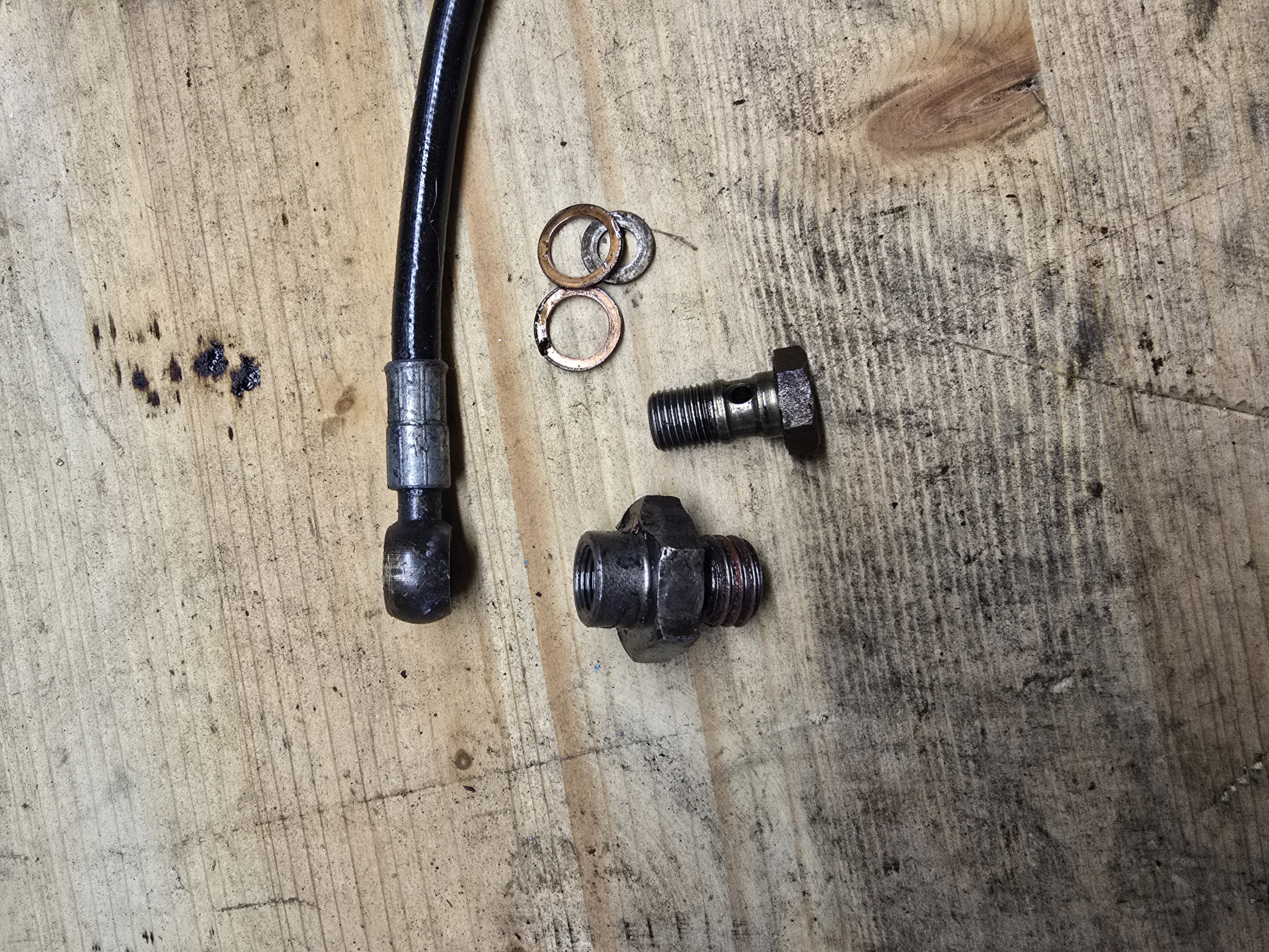

Unzwar hab ich bei meiner TE610 Bj. 1993 nach dem Kauf erstmal nen Ölwechsel gemacht und musste feststellen, dass vom Gewinde eigentlich schon nix mehr über ist. Also Kleinanzeigen durchsucht und geschaut ob ich was finde und dann eine Schraube gekauft für 25€.
Versucht das gute Stück von Hand anzusetzen und gemerkt ist irgendwie ziemlich schwergänig. Habe dann doch mal die Gewindesteigung gemessen und das M10x1 Gewinde aus dem Ölfiltersieb verträgt sich logischerweise nicht so gut mit M10x1,25 von der bestellten Schraube.
Das Problem an der Sache, nach Stundenlangen eBay suchen und Kleinanzeigen Nachforschungen konnte ich keine solche Schraube finden. Jetzt hoffe ich ,dass einer von euch mir eventuell weiterhelfen kann und weiß wo ich eine solche Hohlschraube M10x1,0 herbekomme bzw. vielleicht sogar noch eine auf Lager hat die ich ihm Abkaufen könnte.
Sonst steht die Husky leider weiterhin still.
Liebe Grüße PaHan

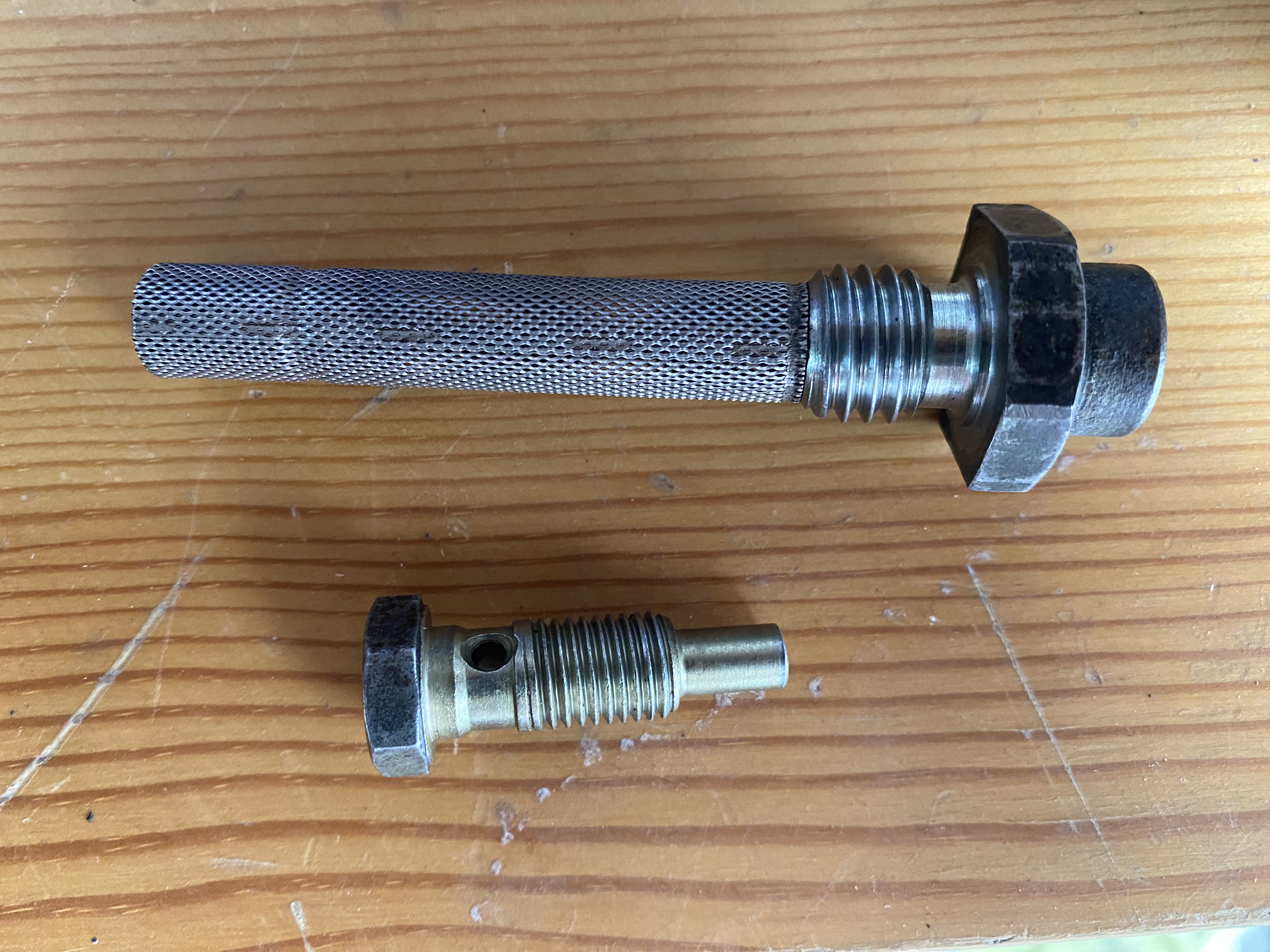

Ist auch keine Dino soweit ich weiß. Die Schraube sollte so aussehen.
Schmalzi
Beiträge: 1703
Registriert: 26.01.14 - 09:22
Motorrad: te610
Re: Ölablassschraube
Beitrag von Schmalzi »
Diese Schraube kommt oben ins motorgehäuse. Das ist die spritzdüse zur kurbelwelle.
PaHan
Beiträge: 7
Registriert: 06.08.25 - 17:38
Motorrad: TE610 93
Beitrag von PaHan »
Oh man vielen Dank, jetzt macht das alles endlich mal einen Sinn und dann passt es auch von den Gewindesteigungen. Da hat wohl mal jemand die beiden Schrauben vertauscht.
