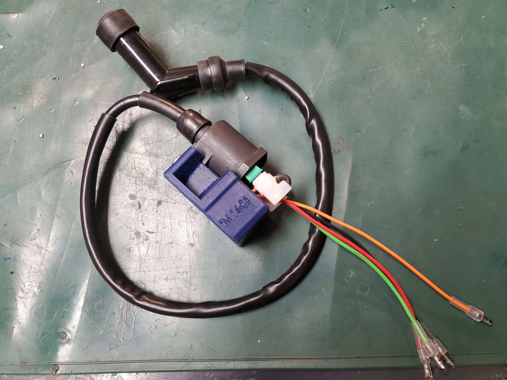

Also zuerst bin ich im KTM LC4 Forum auf jemand gestoßen der dort selbstgebaute CDI verkauft welche die SEM 14-05 ersetzen.
CDI Nachbau.jpg (493.31 KiB) 3093 mal betrachtet
Das Interressante ist man kann die Zündspule tauschen sie ist nicht wie bei SEM komplett vergossen.

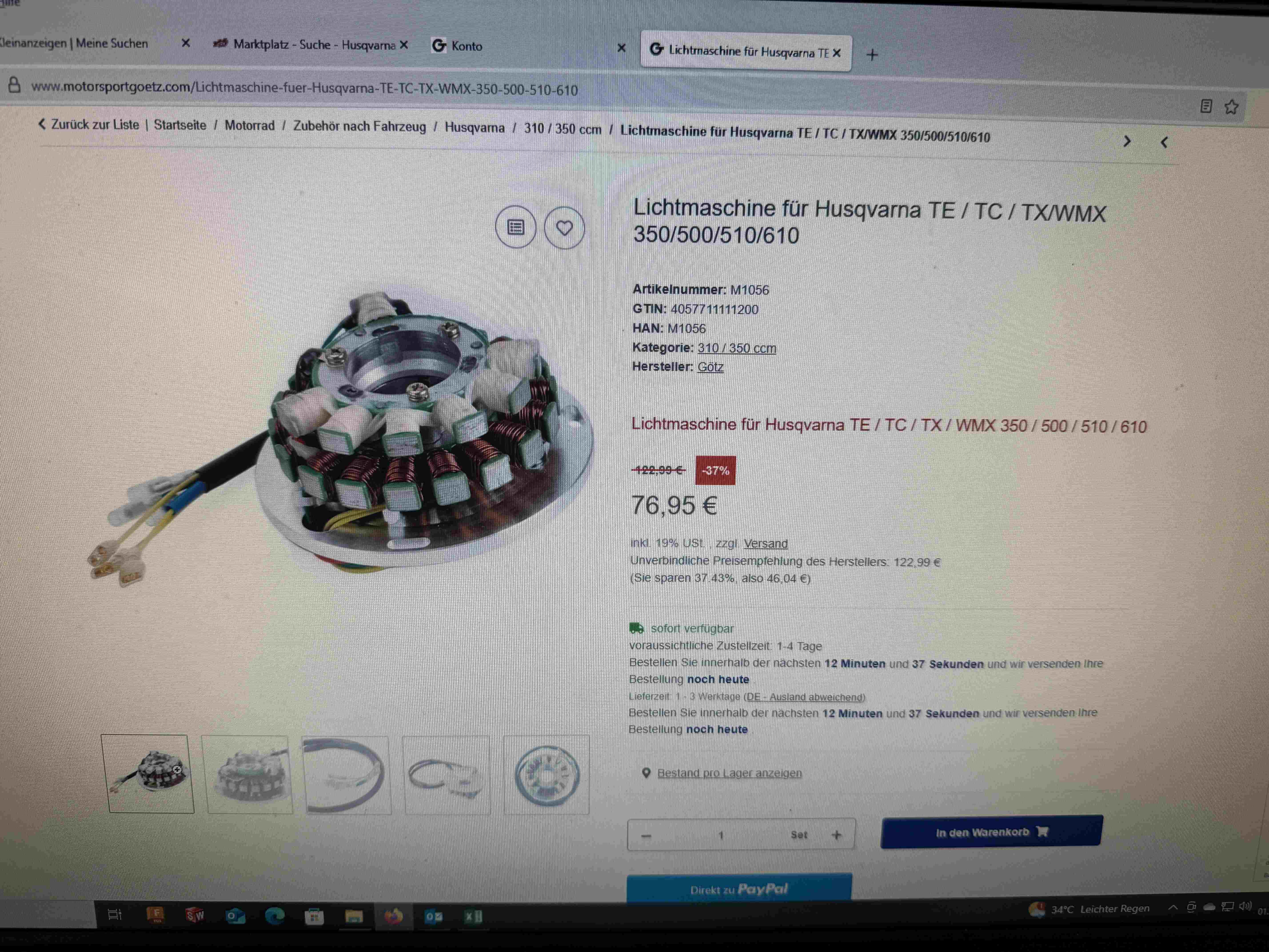

Dann habe ich mich nach einer Lima umgeschaut die 3 Strom Phasen hat, hierbei bin ich bei Götz auf ein günstiger Modell gestoßen,
Denke die kommt wie auch von anderen Hersteller direkt aus China aber der Preis ist Top und Götz kenne ich schon lange der ist bei mir ganz in der Nähe.
Lima mußte ich jedoch etwas am Flansch abdrehen damit sie nicht am Polrad streifte.
Und sie da es funktionierte.

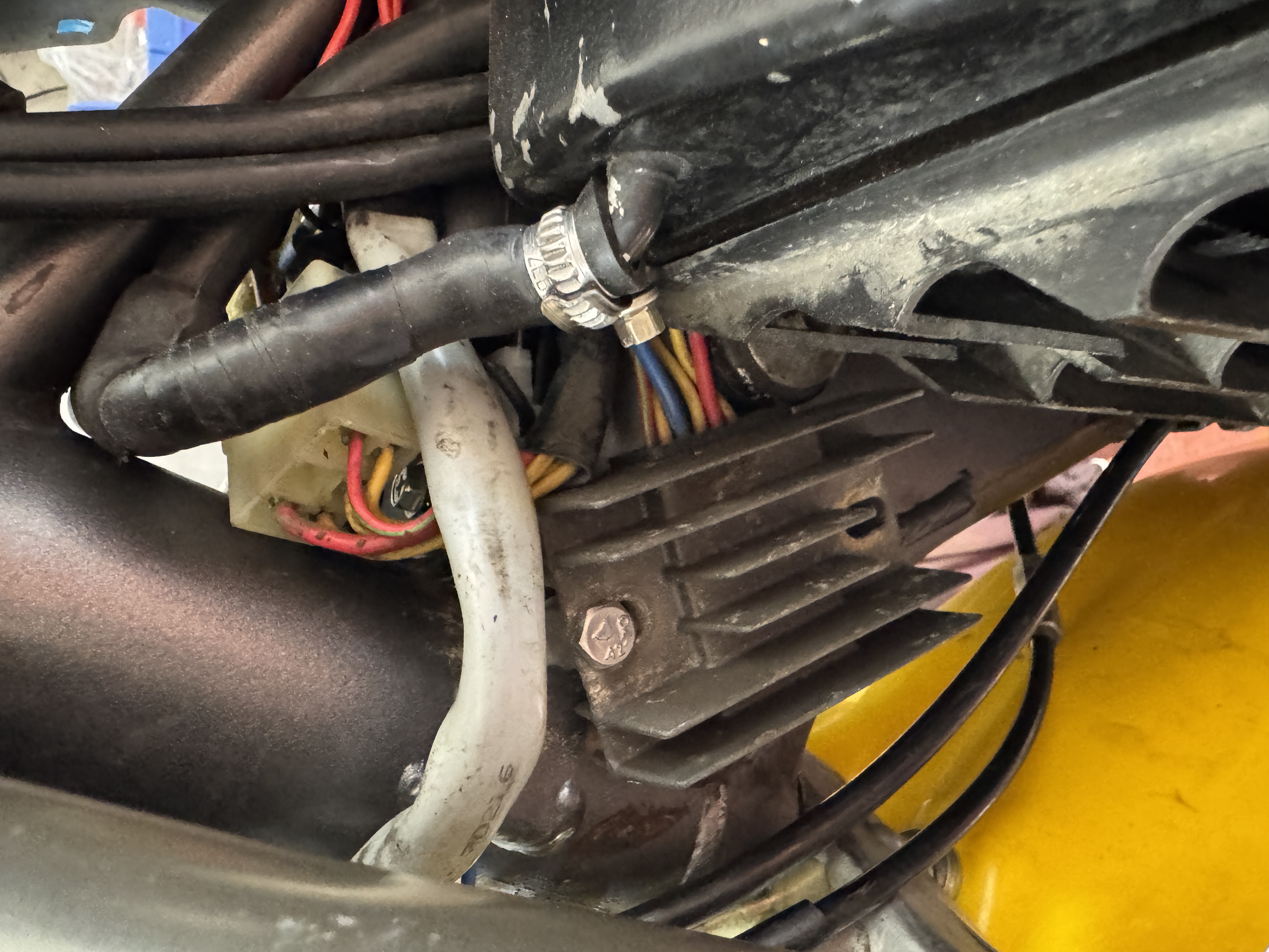

Brauchte einen kleinen Regler/ Gleichrichter fündig geworden bei Aprilla 125 siehe Bild.

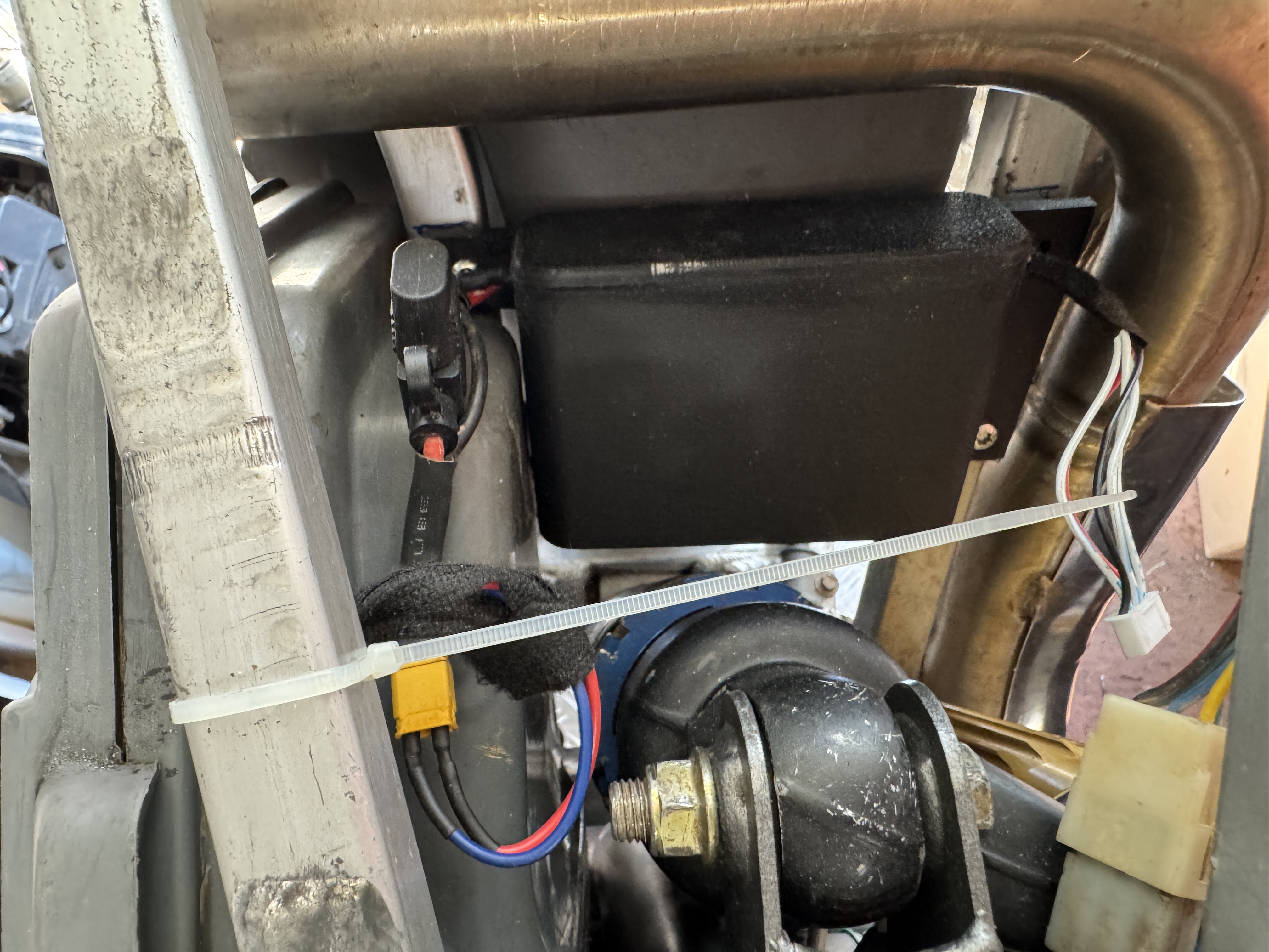

Dann noch einen kleinen Akku gebastelt aus 4 Stück 123 Lifepo Zellen und ein Gehäuse auf dem 3D Drucker gefertigt.

Also wie sich das mit der SEM CDI verhält kann ich nicht sagen die nachgebaute hat einen Schutz vor Überspannung verbaut.
