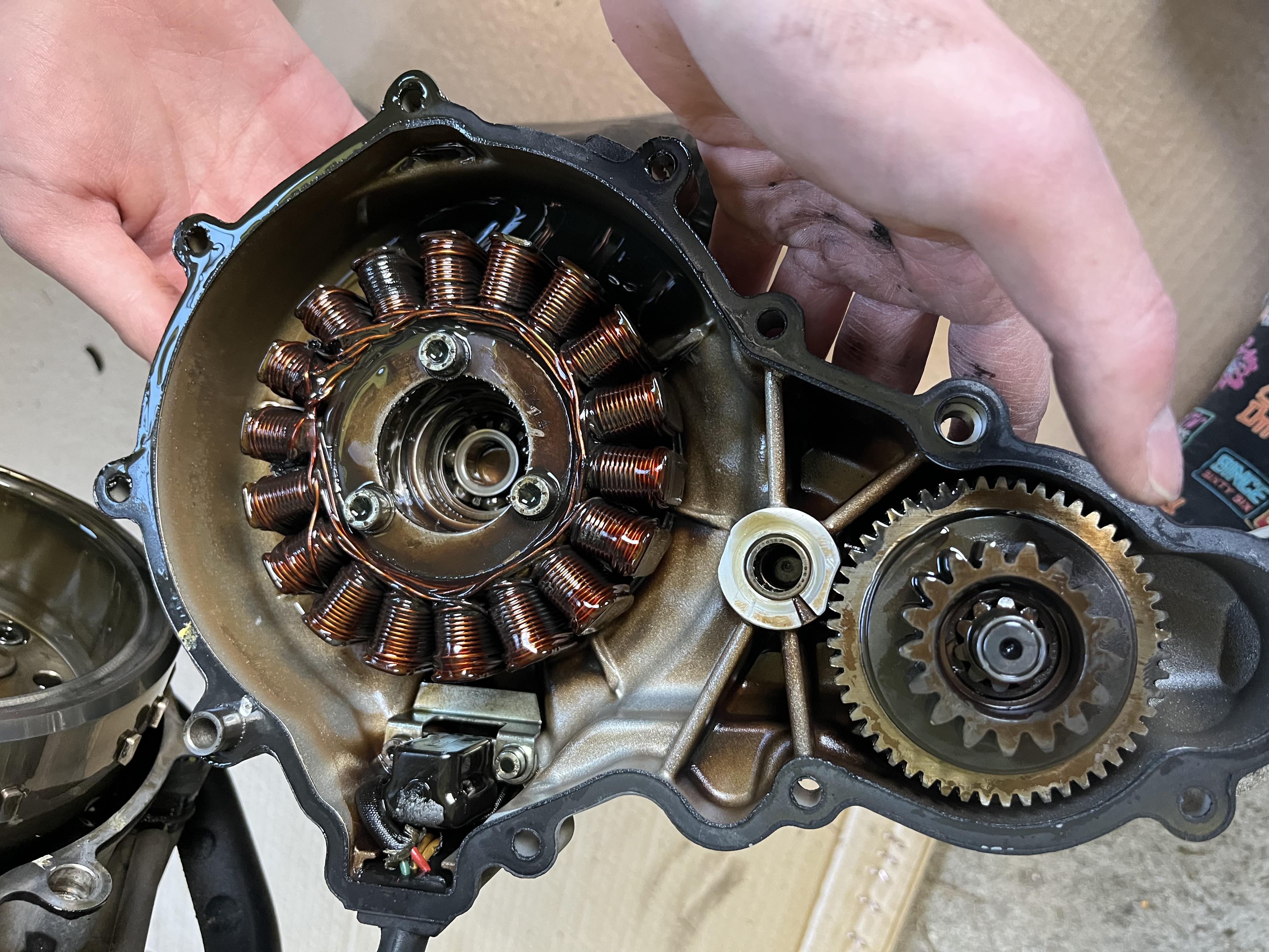

Servus, wir haben jetz den Deckel ab und die Lima ist voller Öl. Ist das normal?
Hier ein Foto
Hier ein Foto

Ja natürlich. Schrieb ich doch, daß du vorher das Öl ablassen sollst.

Ja das hab ich auch gemacht aber ich hatte nicht erwartet, dass sie komplett in Öl läuft 🙈

das Problem wurde nach vielem Suchen und probieren gelöst. Wie auf dem Bild zu sehen, war ein Kabel, bei dem Stecker, durchgebrannt. Dort haben wir statt dem Stecker, die Kabel mit Wago-Klemmen verbunden - alles lief wieder. :heba:
Gestern machte ich dann eine ausgiebigere Probefahrt (ca. 20km). Als ich dann noch ca 1km von zuhause weg war, ist die Sicherung wieder durchgebrannt :kadw: . Ich hatte vorsichtshalber zum Glück Ersatzsicherungen mit, allerdings ist die neue Sicherung sofort beim reinmachen wieder durchgebrannt, obwohl die Zündung aus war. Danach hab ichs nochmal probiert... wieder genau das gleiche.
Weiß jemand was das schon wieder sein könnte :help: ?
