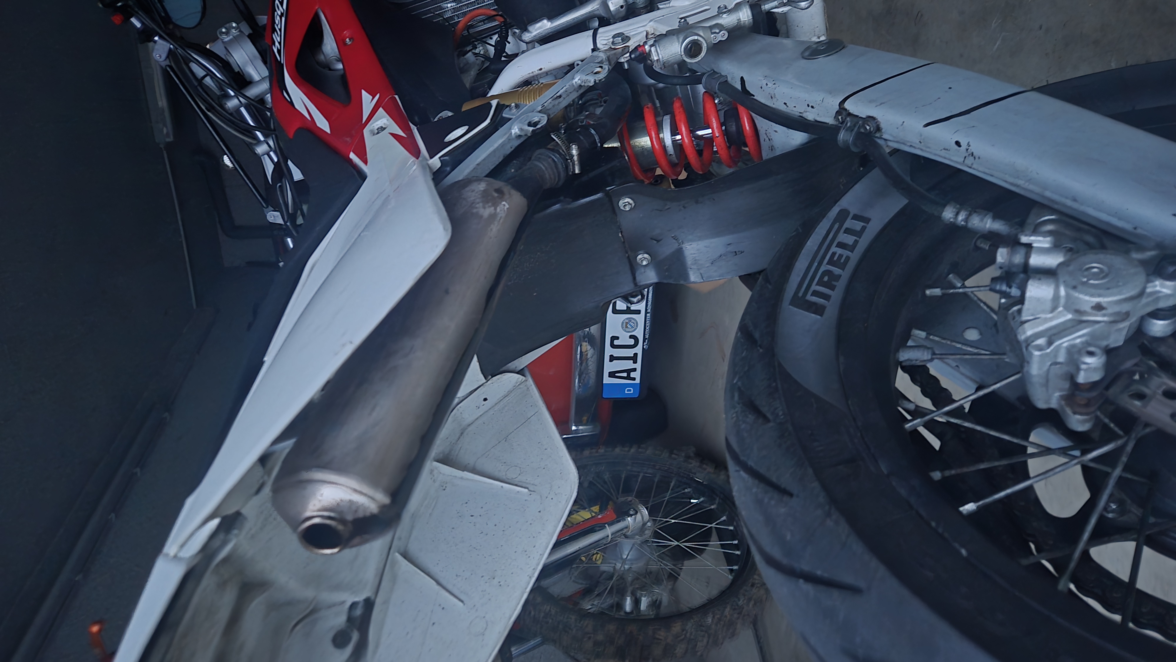

Hallo, ich möchte mich schon einmal vorab entschuldigen, wenn dieses Thema irgendwo behandelt wurde. Ich hab folgendes Problem, meine sm 125 von 2012 ist extrem laut. Also nicht so ein bisschen laut sondern wirklich extremst laut auch im Vergleich zu den 40ps 2taktern von meinem Kumpel. Ich will sie nun leiser bekommen hat da irgendwer ein paar Tips? Ich hätte jetzt erstmal auf den Auspuff getippt, der müsste original sein, hat aber keine Nummer drauf weil er gut 10-20cm gekürzt wurde vom Vorbesitzer. Gibt's noch andere Ideen wie man sie leiser kriegt oder denkt ihr das der original auspuff schon einen großen Unterschied macht? (Im Anhang Bild vom Auspuff)

Ich hatte damals bei meiner 08er WRE das Problem mit gekürzten Endtopf, dass dieser irgendwann komplett vollgesifft war (Ruß, Ölreste etc.) und dadurch extrem laut geworden ist. Sieht mir bei deinem ähnlich aus wenn es schon auf die Schwinge tropft.
Vielleicht kann es bei deinem ESD sinnvoll sein diesen einmal komplett zu überholen.
Sprich Abdeckung abmachen, Siebrohr rausnehmen, alte Dämmwolle oder Dämmmatten raus und neu stopfen.
Füllmaterial kostet jetzt nicht die Welt und könnte deinem Problem Abhilfe schaffe :Top:

Hi ich hab jetzt den original endtopf sie ist jetzt etwas leiser aber das problem mit dem Öl bleibt. Sie "safftelt" ziemlich ordentlich und bei mittlerer Drehzahlmesser stottert sie etwas und die Leistung ist dann net ganz da. Müsste ja am Gemisch liegen oder? Fahre mit einer 172 düse, wie wäre es am schlausten da rann zu gehen? Das mit dem Öl könnt ja auch sein weil ich meistens mit recht wenig Drehzahl fahr

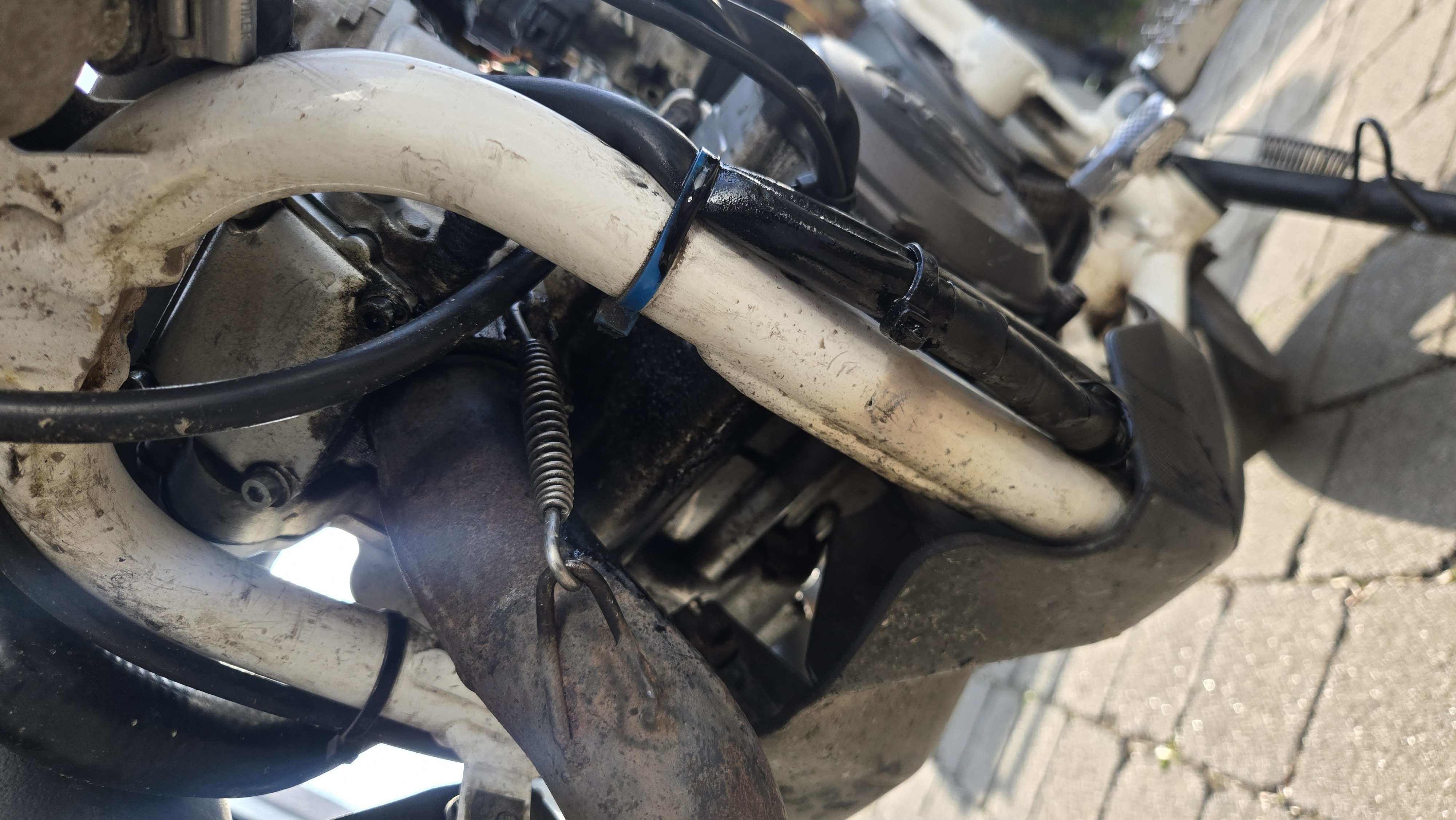

Hallo, ich habe ein Problem mit meiner sm sie ist extrem laut. Ich habe neulich gelauscht und mitbekommen das die lautstärke gar nicht aus dem esd kommt, der ist recht ruhig aber in Richtung Anfang des krümmers bzw motor kommt ein knallen bzw motorgeräusch welches um ein vielfachse lauter ist. Eben da hab ich auch gemerkt das dort schmiere und Öl ist jetzt meine frage könnte das daran liegen das die dichtung des krümmers undicht ist oder etwas anderes? Bitte um schnelle Antworten

Die Dichtung, also den O-Ring kann man erneuern + evtl. Eine Metalldichtung zwischen Krümmer und Zylinderauslass, dann sollte es dicht sein.
Bau den Krümmer doch mal ab und schau es dir in diesem Zustand an.
Gerne hier auch Bilder anhängen.

Krümmer ist runter war sehr locker. Insgesamt hält der einfach nicht richtig im zylinder. Zwischen krümmer und zylinder ist immer ein kleiner spalt der auch nicht durch den oring abgedeckt wird. Ich würde jetzt spontan einfach mal neue federn hinfahren und dann irgendein dichtungsmittel benutzen um den Spalt bestmöglich zu schließen oder hat jemand eine bessere idee. Tut mir leid das ich nochmal einen post erstellt habe kann ich die zwei irgendwie zusammen fügen?

Also es ist ein oring drauf und auch die kleine silberne Scheibe. Aber der krümmer schaut insgesamt anders aus als der auf der Zeichnung. In der Zeichnung sieht es für mich so aus als würde man den oring dort einfach reinlegen bei mir ist er am krümmer ende montiert. Ich finde leider keine husqvarna Teilenummer auf dem krümmer also weiß ich auch nicht genau was es für einer ist.

Schau mal, hier gibt es die Teile in einer Explosionszeichnung :hva:
https://www.neubert-racing.com/husqvarn ... spuffrohr/
Alternativ zum originalen Oring kannst du auch solche nehmen (die habe ich z.B. an meiner Gianelli-Anlage und die sind bombendicht)
https://www.maciag-offroad.de/x-grip-au ... 30294.html
Wenn die Problematik besteht das die Federn nicht genug Anpressdruck zum Zylinderauslass haben, bzw. der Krümmer vielleicht nichtmehr ganz passt (warum auch immer) kannst du auch eine 2-4mm Auspuffdichtung dazwischen machen.
Hier aber bitte genau die Außen- und Innenmaße abmessen und dann erstmal mit 2mm und dann mit 4mm probieren.
https://www.racing-planet.de/dichtung-a ... 2633891269
