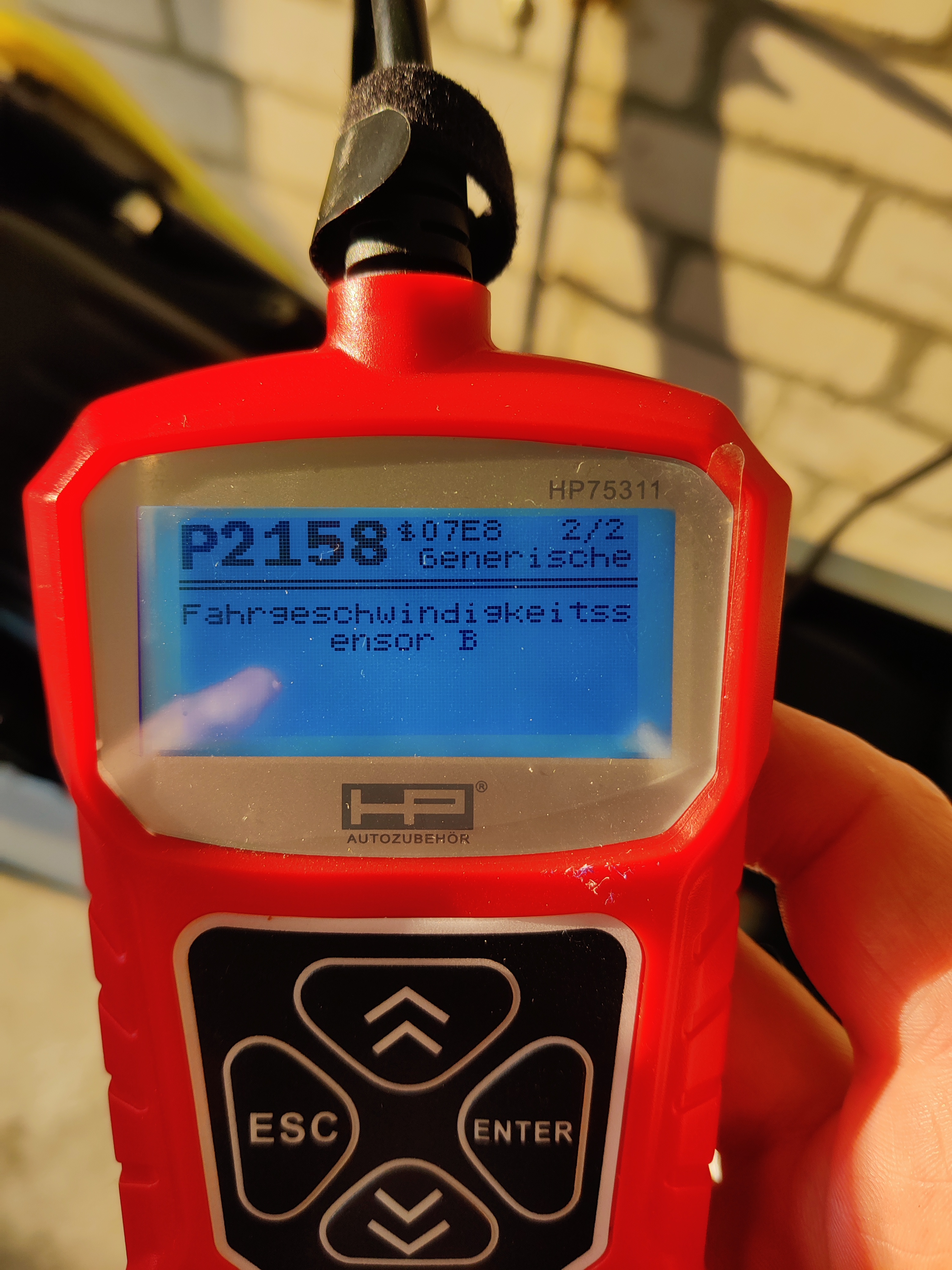

Bin eben nach drei Monaten Standzeit ne runde mit der 701 gefahren. Beim Start tat sie sich bei 6 Grad etwas schwer und die Motorkontrolle blieb an.
Später Fehler ausgelesen, beide Geschwindigkeitssensoren als Fehler abgelegt. Fehler gelöscht, Thema erledigt, Motorkontrolle bleibt aus.
Die Frage ist jetzt, wo kommt sowas her? Bißchen wenig Spannung nach längerer Standzeit oder ist das eben so wenn so ein Moped mal drei Monate steht?

rl2664
Beiträge: 82
Registriert: 14.02.23 - 19:18
Re: Motorkontrolle nach Standzeit?
Beitrag von rl2664 »
Ich hab son ganz billiges OBD Diagnose Teil mit Adapter von dem normalen OBD Stecker auf den kleinen 6 pol.
Moped ist von 22 und zum gucken was los ist und Fehler löschen ist das allemal ausreichend.
Ja gut, ich denke auch es kann nur die Batterie sein die etwas schlappe war. Danach war nichts mehr und das Moped lief wie gewohnt.
Ronny
