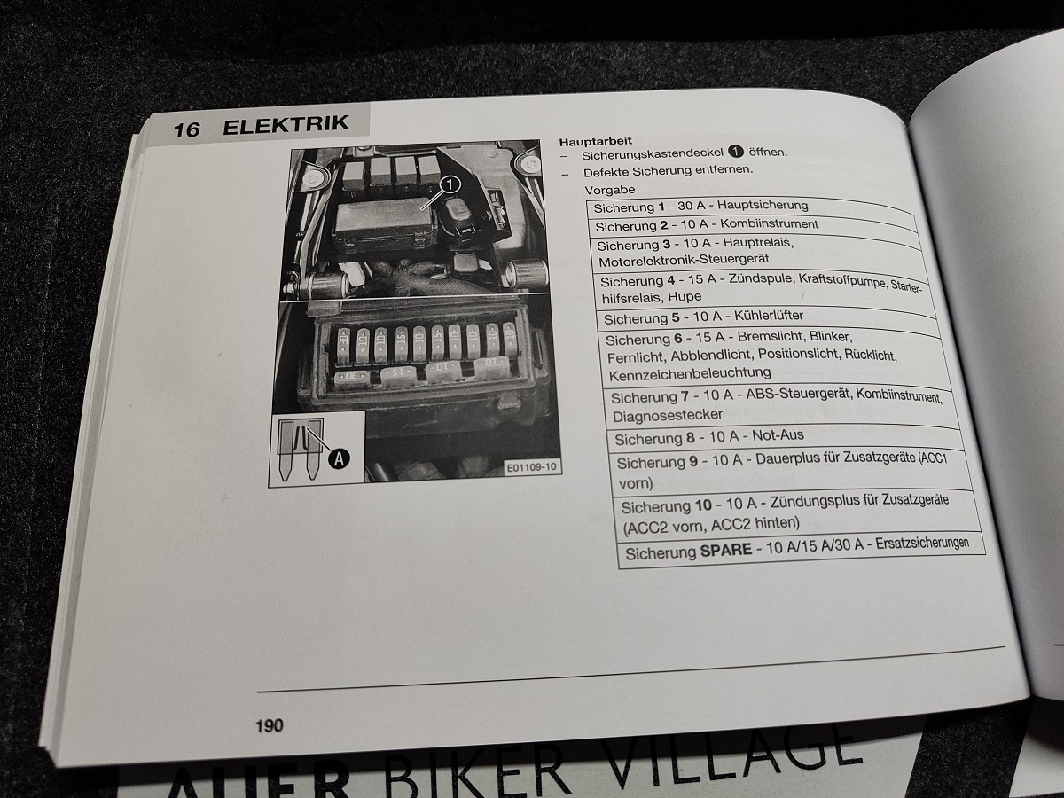

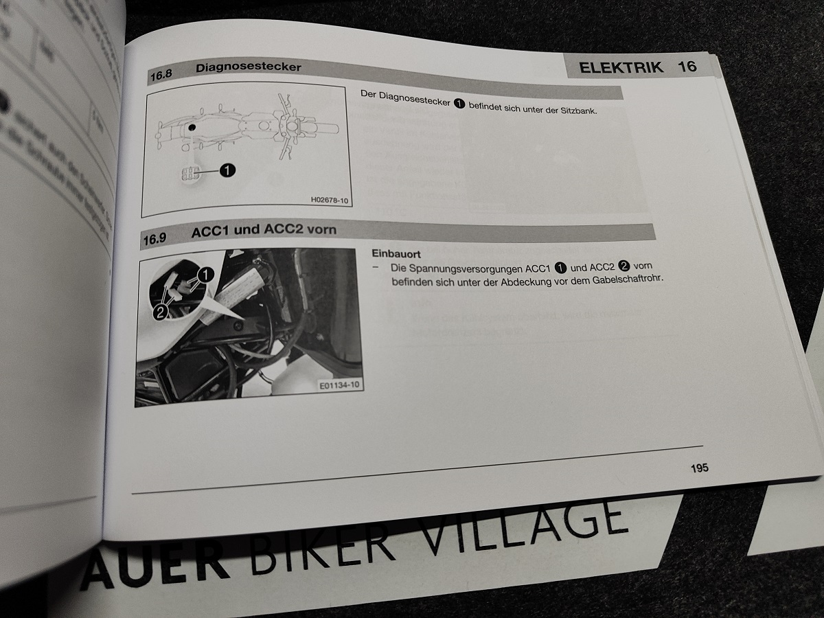

Leider hast Du Dein Handbuch nicht gelesen oder zu Rate gezogen - guckst Du Seite 195 in Deiner Bedienungsanleitung.....Waldgetier hat geschrieben: ↑16.11.24 - 08:38 Und im Kabelplan/Reparaturanleitung steht auch nix dazu.
(edit - auf seite 190 wird erklärt was was ist)

Re: USB-Steckdosen - Anschlussfrage
und Seite 190 erhellt mich auch nicht wirklich

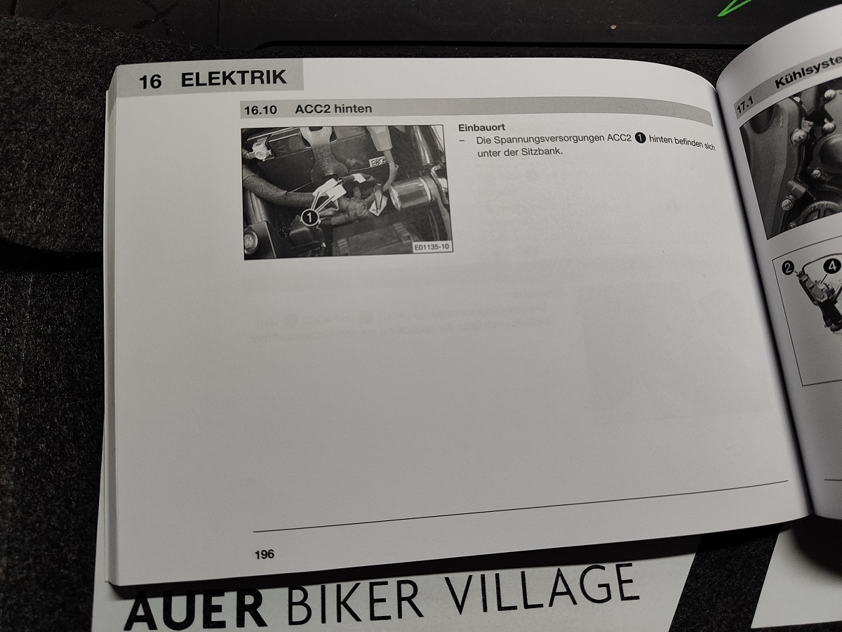

2vclassic hat geschrieben: ↑19.11.24 - 09:04Leider hast Du Dein Handbuch nicht gelesen oder zu Rate gezogen - guckst Du Seite 195 in Deiner Bedienungsanleitung.....Waldgetier hat geschrieben: ↑16.11.24 - 08:38 Und im Kabelplan/Reparaturanleitung steht auch nix dazu.
Wer liest sich das sooooo genau durch?????
DANKE!
Zur Erklärung was "2vclassic" meint:
Auf Seite 195 (und 196) des Originalen Bedinungshandbuchs steht, wo (Einbauort) die Anschlüsse für Zusatzverbraucher zu finden sind - Bezeichnung ACC1 und ACC2).
Das wusste ich, und hab ich sogar schon vor meine Fragestellung gewusst (übrigens aus selbiger Bedienungsanleitung).
Zu meiner Frage, ob diese Zündungsgeschalten sind, steht allerding (auf Seite 195 / 196) nix dazu. Deswegen ja auch die Frage danach.
Auf Seite 190 der Bedinungsanleitung (also 5 Seiten vorher) ist eine Tabelle, wo drin steht welche Sicherung in welcher Stärke für was ist (im Sicherungskasten).
In dieser Tabelle steht dann, das Sicherung 9 für ACC1 mit 10A für Zusatzgeräte im Dauerplus ist. Und Sicherung 10 für ACC2 mit 10A für Zusatzgeräte im Zündungsplus ist.
Sooooo: Fatzit ist - ich muss mit meiner künftigen Steckdose an ACC2 gehen. So wird sie mit der Zündung ein und aus geschaltet.
Weiterhin weis ich dadurch auch das da 12V anliegen, ich also das "Vorsatz-BEC" verwenden muss. Aber keine zusätzliche Sicherung einbauen muss, da der Anschluss ja über die Sicherung 10 mit 10A angesichert ist.....
DANKE!!!
Aber nen verweis auf diese Infos hätten die schon mal auf der Seite 195 / 196 geben können...
Hier mal Fotos von den zwei Seiten:
Hättste mal nach ACC1 und 2 gefragt
Aber völlig egal.
Da die Kabel nicht beschriftet sind, musste so oder so durchmessen.
Das mit Dauerplus gibts nur neben dem ABS-Modul, also vorne.
