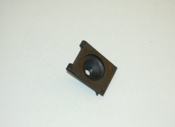

Als Alternative fahre ich seit Jahren bereits eine M6 Schnappmutter mit entsprechender Schraube.
Vorteil:
- die Sitzbank kann weniger schnell geklaut werden
- die Sitzbank ist deutlich fester montiert

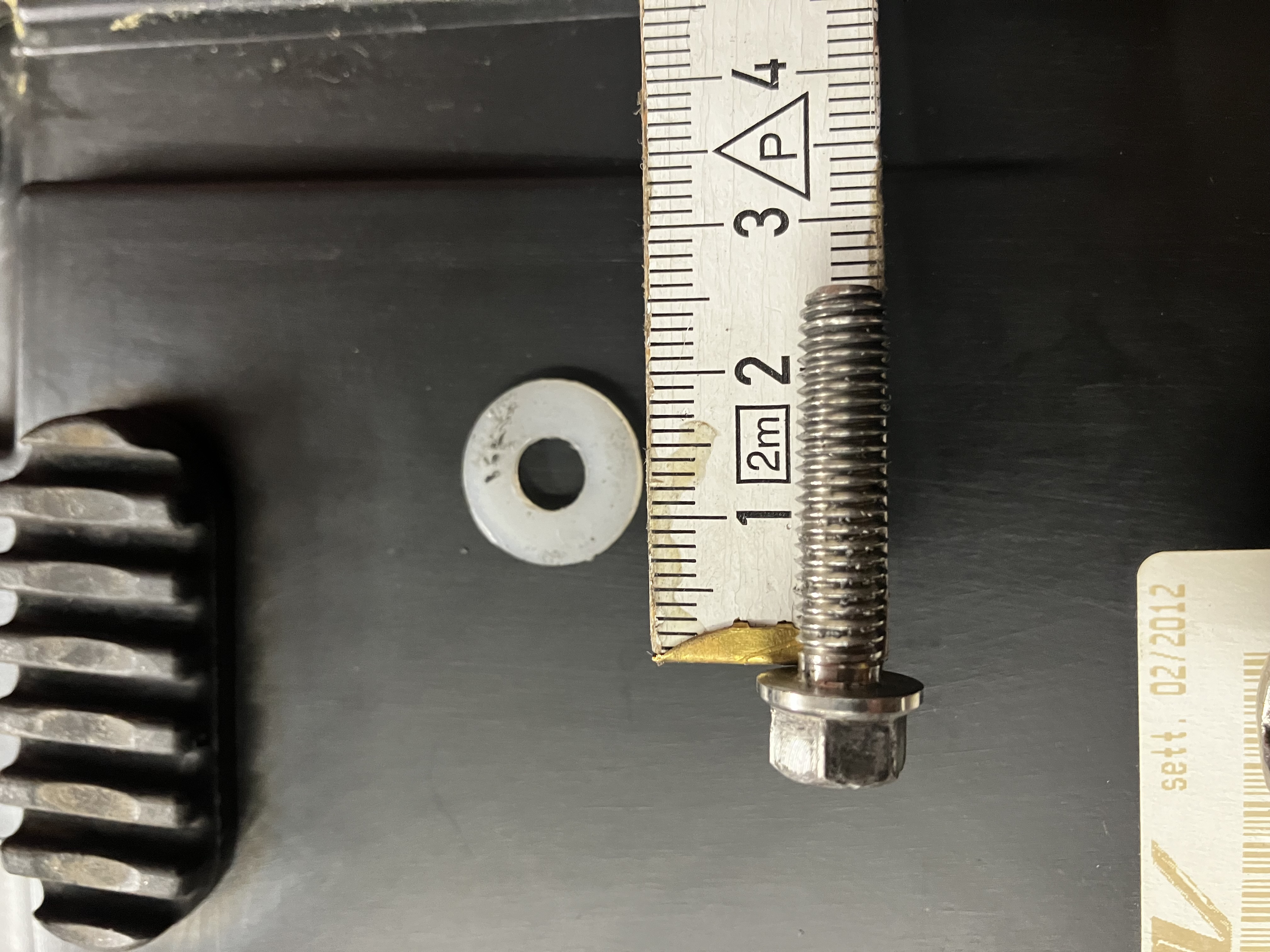

Die Schnappmutter bekommt man bei jedem VAG Händler unter der Artikelnummer N 906 091 02 zum Preis von etwa 2€. Dazu benötigt man noch eine M6x25-30 mm Schraube. Ich habe eine mit 6-Kant Flansch genommen, natürlich kann man dort auch eine Schraube mit zylindrischem Kopf nach DIN 912 verwenden, dann kann man sogar die Serien Inbus weiter nutzen.

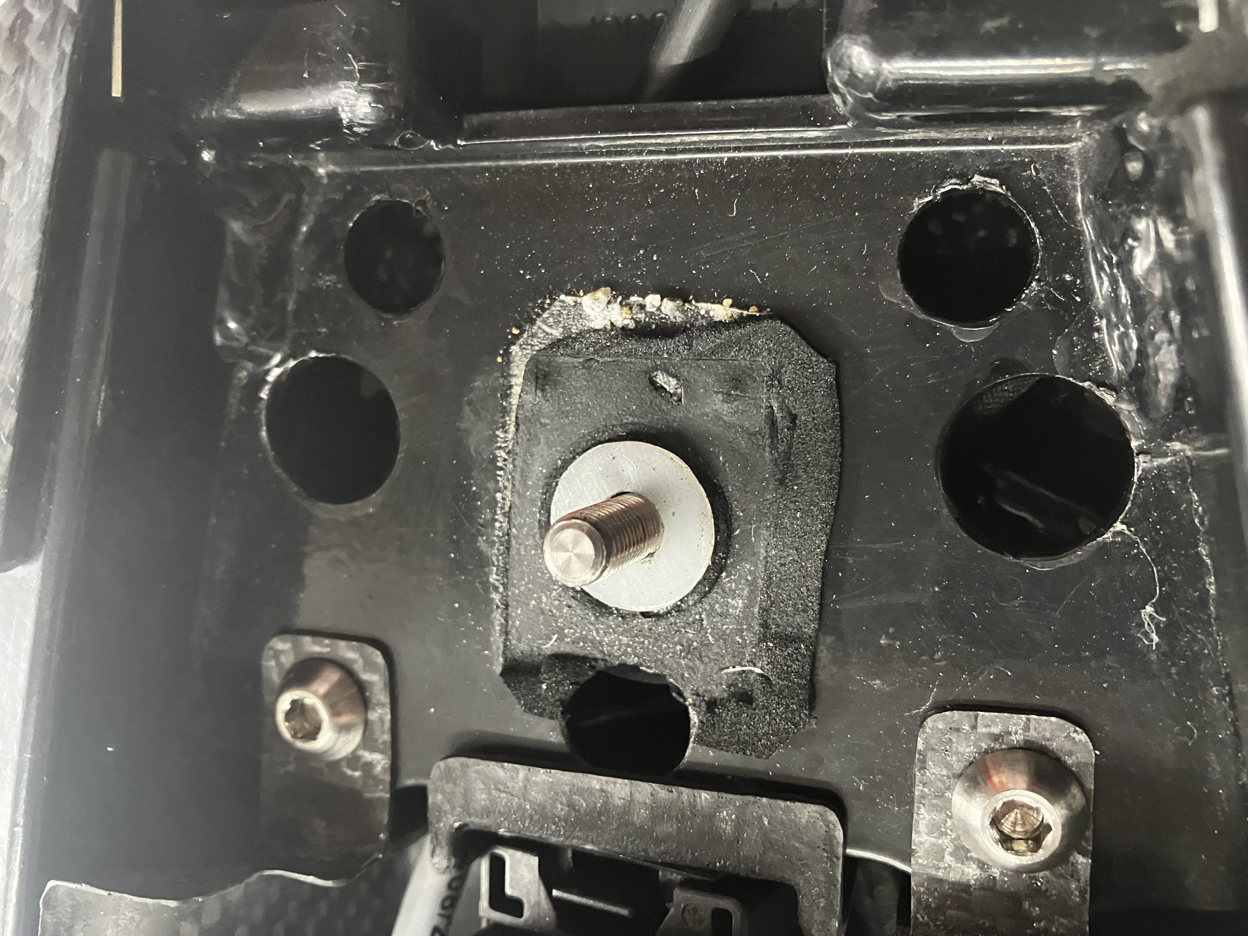

Am Rahmenheck habe ich noch eine dünne Lage Moosgummi zur Kratzerminimierung aufgeklebt und eine ID 6 mm Kunststoffscheibe verwendet, damit die Schraube nicht bei gelöster Sitzbank aus dem Loch der Befestigung fällt.
