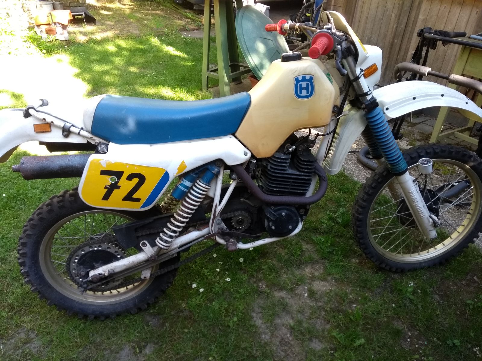

mal ein paar Bilder - mittlerweile ist sie schon zerlegt.

schaut nach modell 1985 aus die letzte twinshock , meine 84er hat noch den Acerbis tropfen form tank , viel spaß beim neuafbau ,mach nur technisch fit der rest schaut noch super aus :hva:

ist tatsächlich 84 zugelassen - muss mal nach der FG-Nr. schauen, ob ggf sogar 83 BJ und Tank / Sitzbank getauscht wurden.
Soll annähernd wieder in Neuzustand versetzt werden, - wenn ich mir schon die Arbeit mache, soll das Auge sich auch erfreuen können :bübo: :mrgreen:
