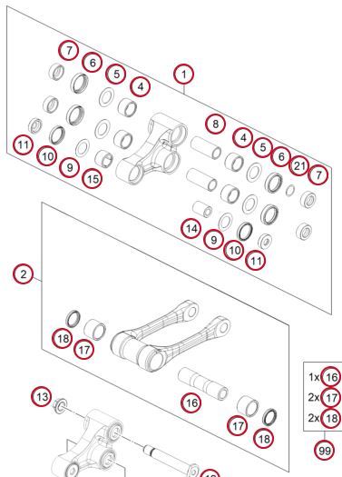

ich habe eine neue 2023er GasGas EC 300, welche bis auf die Verkleidung mit der HQV TE 300 baugleich ist.
Beim Einbau einer anderen Zugstrebe an der Umlenkung ist mir aufgefallen, dass alles sehr trocken ist. Daher möchte ich die Umlenkung besser einfetten.
Bei der Zugstange (Knochen) ging die Lagerhülse (Nr.16) leicht raus und ich konnte alles gut einfetten. Bei dem Dreieckshebel schaffe ich es jedoch nicht, die Hülsen (Nr.8 + 14) rauszuschieben.
Gibt es hier einen Trick? Vor den Hülsen sitzen scheinbar noch Tassen (Nr.7) im Wellendichtring. Wie bekomme ich das schadensfrei auseinander?

erfahrungsgemäß wirst du das nicht einfach so durch den Wedi gedrückt bekommen. Da hilft wohl nur den Wedi
entfernen zumindest einseitig und den nach dem fetten durch einen neuen zu ersetzen.

Danke. Also Wedi entfernen und dann auf der anderen Seite auf den Teller drücken und die Hülse + Teller kommen raus? Die Lager können ja eigentlich drin bleiben.

Die Hülsen kannst du mit einer öffnenden Seegerringzange entfernen. Danach sollten die Buchsen durch den Wedi passen.

Hat geklappt, vielen Dank!
