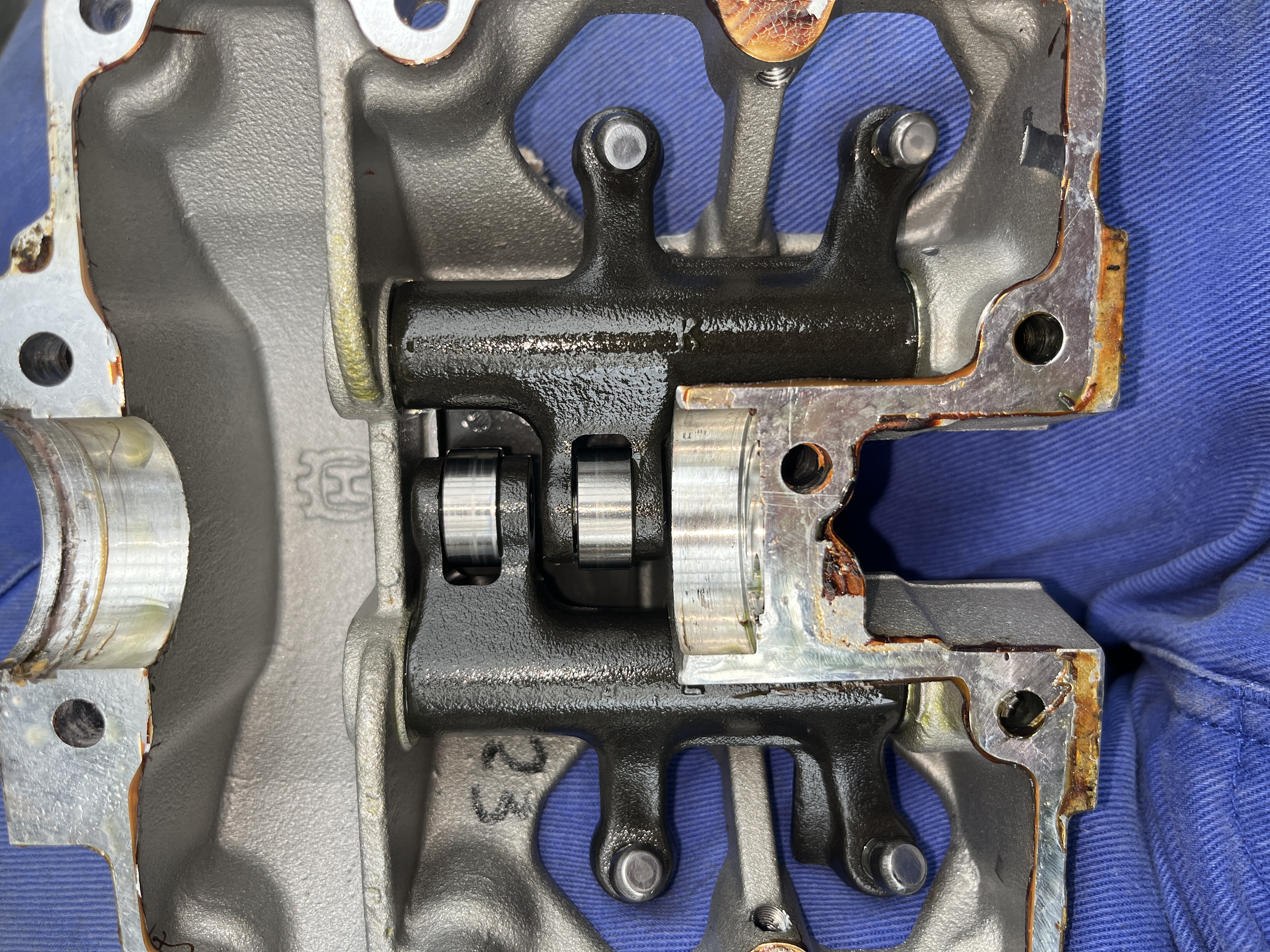

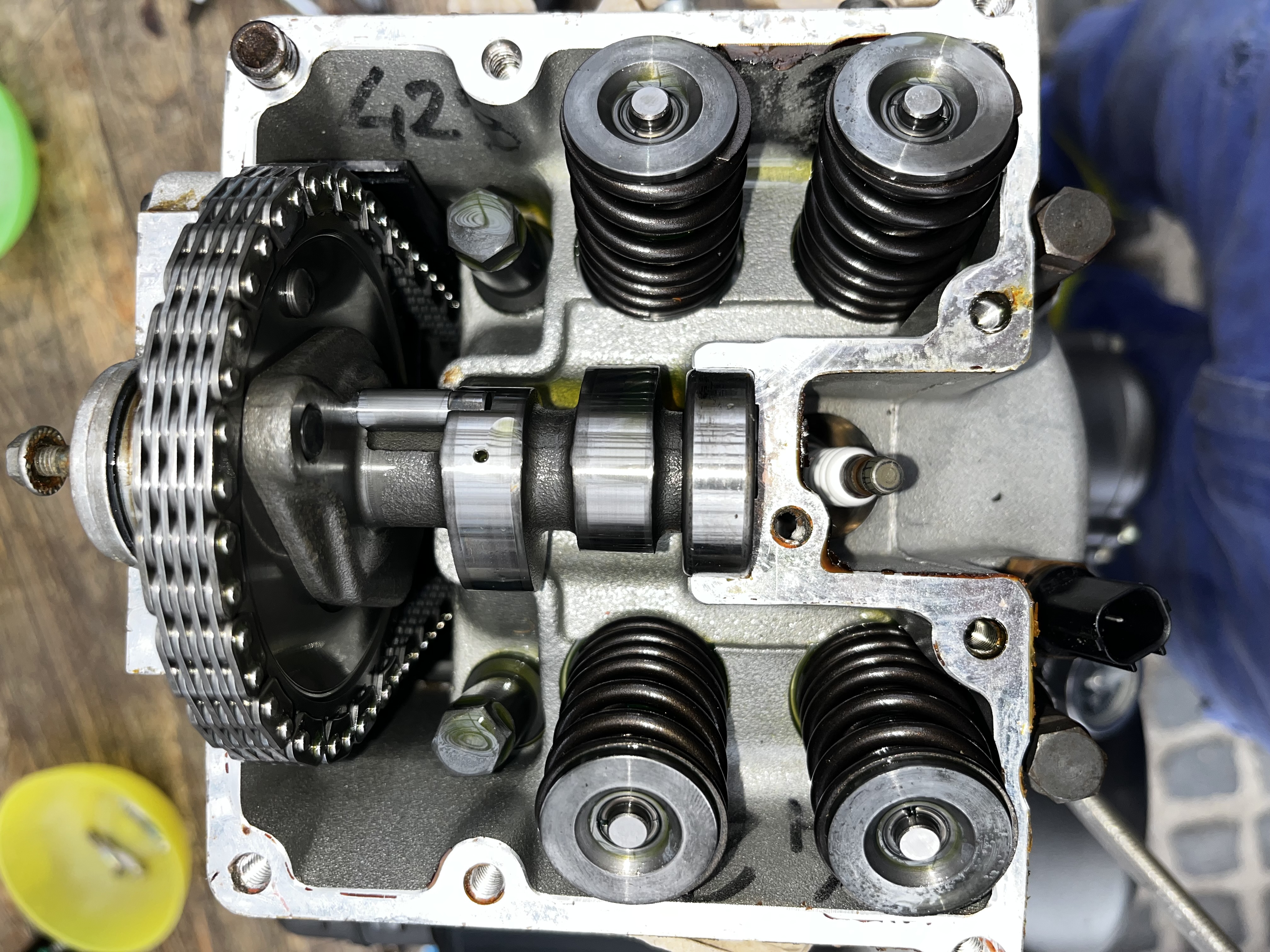

Hallo, danke für deine Antwort, kam heute erst wieder zum Schrauben.
Ich muss die Dichtung vom großen Ventildeckel erneuern, hat sich dann so angeboten da direkt nachzuschauen.
So wie du beschrieben hast, haben die Nocken nach Ein- und Auslass gezeigt, aber etwas nach unten und nicht nach oben. Wenn ich aber die Kipphebel anschaue und die Nocken nach oben schauen, dann müssten die Ventile doch geschlossen sein? Oder ich hab da ein Denkfehler.
Kann ich sichergehen, dass der Kolben im richtigen OT ist, oder soll ich lieber auf das Polrad schauen? Dann muss ich mir noch eine Dichtung besorgen.
Noch eine andere Frage: Ist das normal das die alte Dichtung an den Schrauben wie Loctite wirkt, dachte ich würde die Abreißen?

ja du hast natürlich Recht. Wenn die Ventile über Kipphebel angesteuert werden, dann dürfen die natürlich nicht angesteuert sein also in dem Fall die Nocken nach Unten. Hatte ich nicht auf dem Schirm bei dem Motor.
Normalerweise macht man beides beim Ventile einstellen. D.h. du drehst den Motor auf das Zünd OT mittels der Markierung auf dem Polrad. dazu gibt es ja meist ein kleines "Sichtloch" welches mittels einer Schraube verschlossen ist. Dann überprüft man die Einstellung anhand der Stellung der Ventile und beginnt dann mit der Einstellung der Ventile.
Wer weiß was derjenige der vorher am Motor war für ein Mittel genommen hat um den Ventildeckel abzudichten. Das gehört wenn dann nur auf die Dichtflächen und auch nur so viel wie nötig und nicht nach dem Motto " Viel hilft viel". Dichtmasse die sich sonst nach innen drückt in die Gewinde und in den Zylinderkopf sorgt dann dafür das Ölkanäle und die Schrauben verstopft werden. Also am besten alle reinigen, die Gewinde vorsichtig nachschneiden damit alles raus kommt und gut.
bei vielen Motoren gibt es eine Zylinderkopfdeckeldichtung aus Gummi aber nicht bei allen, kann sein das hier wirklich nur mit einer Flüssigdichtung gearbeitet wird.
