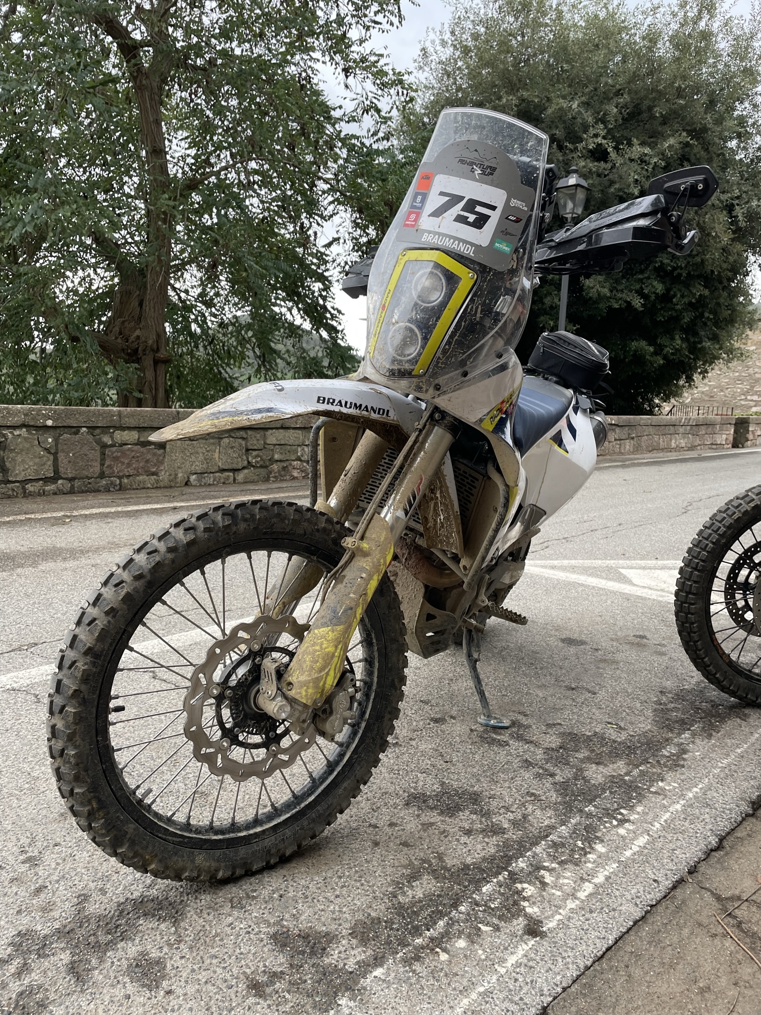

von MarkSore
Hallo an alle!
Ich habe zufällig Ihre Korrespondenz darüber gefunden, wie Sie Ihre Aufkleber besprechen, und wollte Ihnen meine eigene zeigen ...
Sie stammen nicht von Perfect Fairings, sondern von https://w-inkco.com/product-category/hu ... k Graphics, aber trotzdem ... Ich habe unten ein Foto meines Fahrrads angehängt. Ich möchte sagen, dass mir das Ergebnis gefällt. Auch die Qualität der Aufkleber ist hervorragend. Insgesamt bin ich zufrieden.
