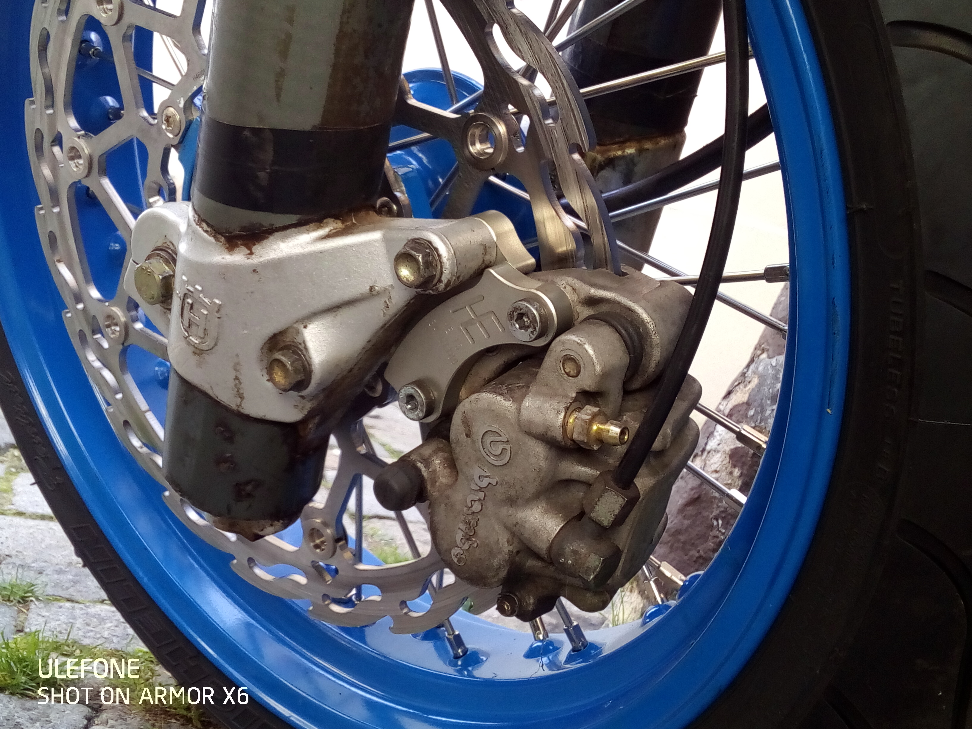

Also, so sah's anfangs aus
- IMG_20230910_140231_3.jpg (2.41 MiB) 1095 mal betrachtet

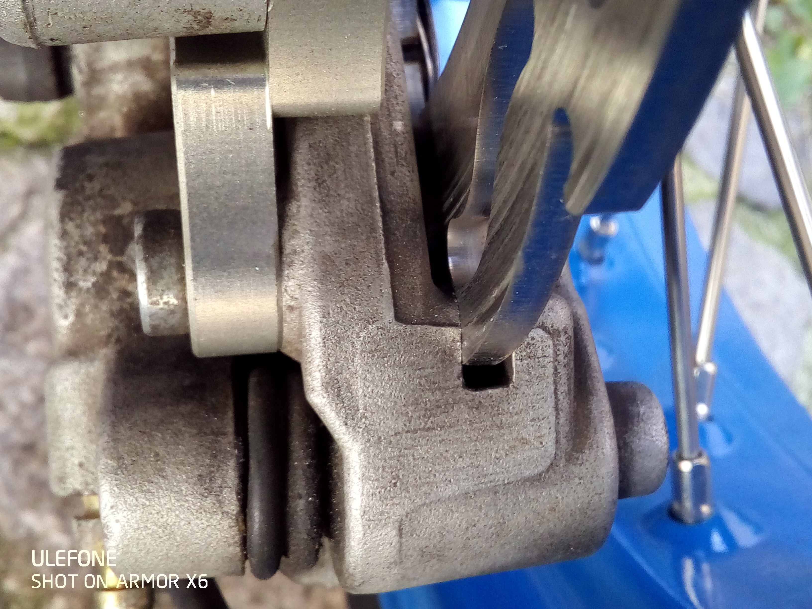

Ich hab jetzt an der Fläche innen am Bremssattel wo die Bremsscheibe angelegen und geschliffen hat mit ner Feile freigemacht.. läuft jetzt sauber vorbei.
Zu den speichen hab ich genügend Luft.
- IMG_20230910_140318_2.jpg (2.33 MiB) 1095 mal betrachtet
