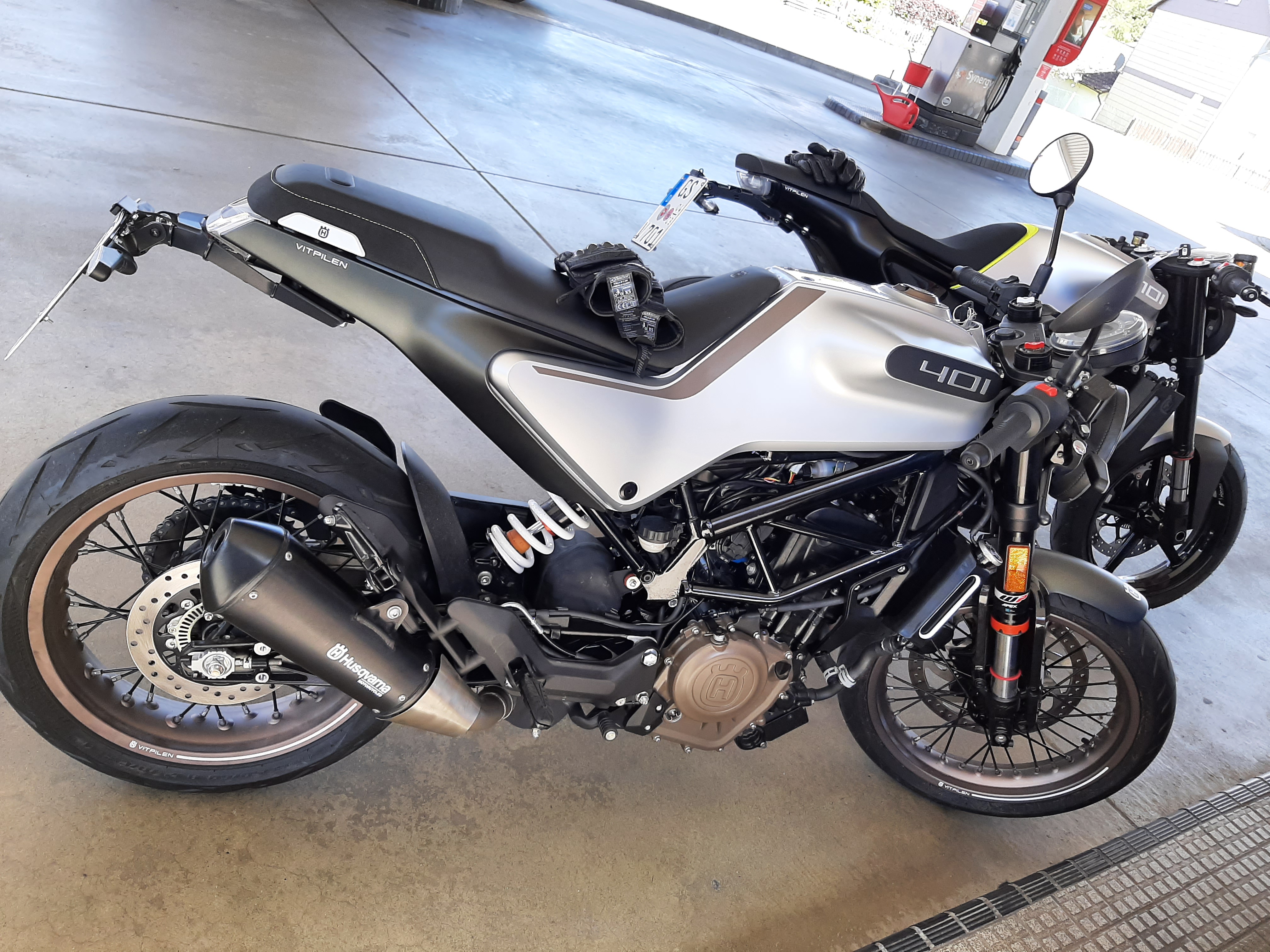

@ Harald (Braunschweiger):
Finde das Heck sehr lang.
Bei uns sieht es so aus....
PS: fand den Umbau bei beiden Vit (401/701) nicht diffizil

Wegen der Optik dürfte das Kennzeichen für mich ein bisschen schräger als bei G&A stehen... (max 30° aus der senkrechten)
Ob man einen langen oder kurzen gut findet ist natürlich Geschmackssache -
IMHO gefällt mir ein langer der etwas tiefer als das Kennzeichen sitzt besser, - weil diese das Rücklicht weniger verdecken oder freistellen.... und gleichzeitig das Krad etwas langgestreckter aussehen lassen ... dazu trägt dann das schrägere Kennzeichen noch bei..
