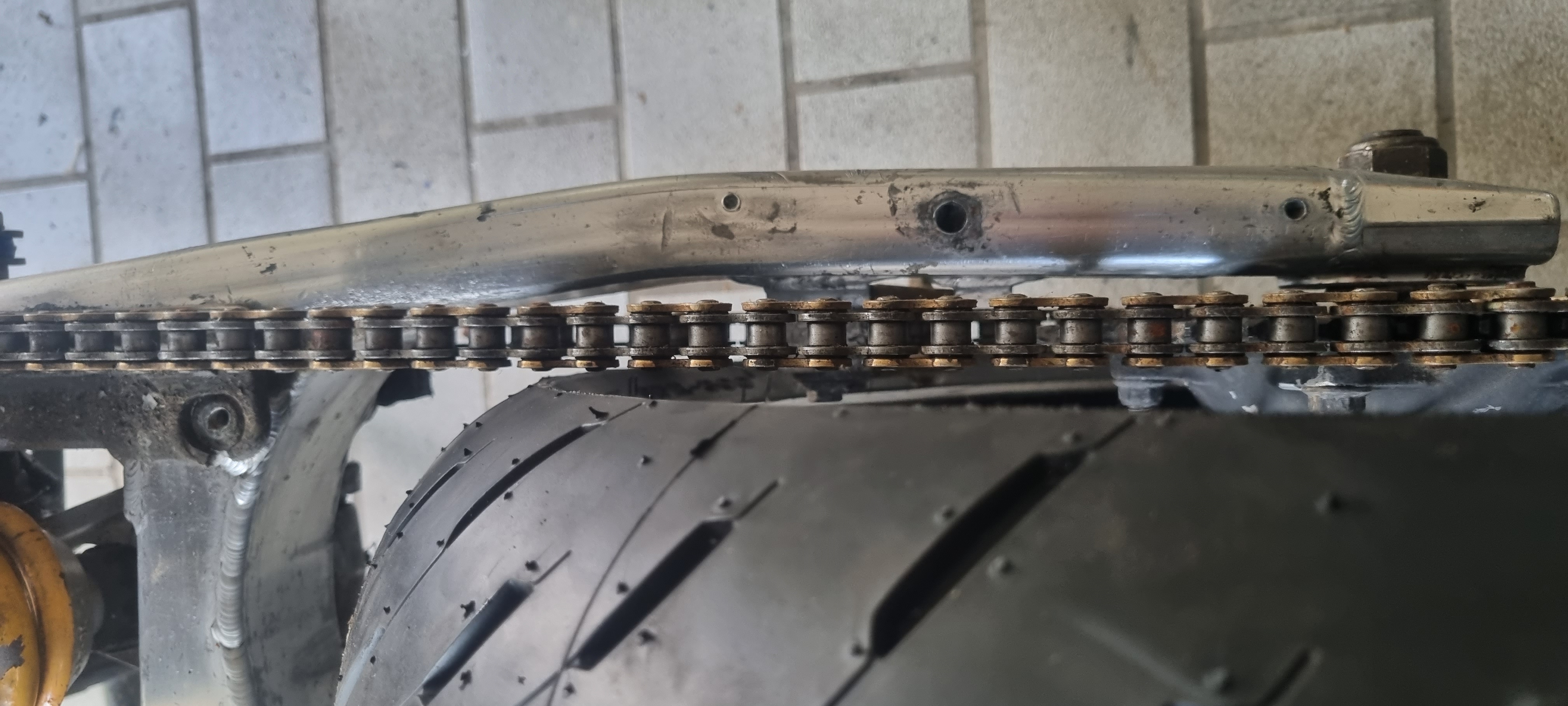

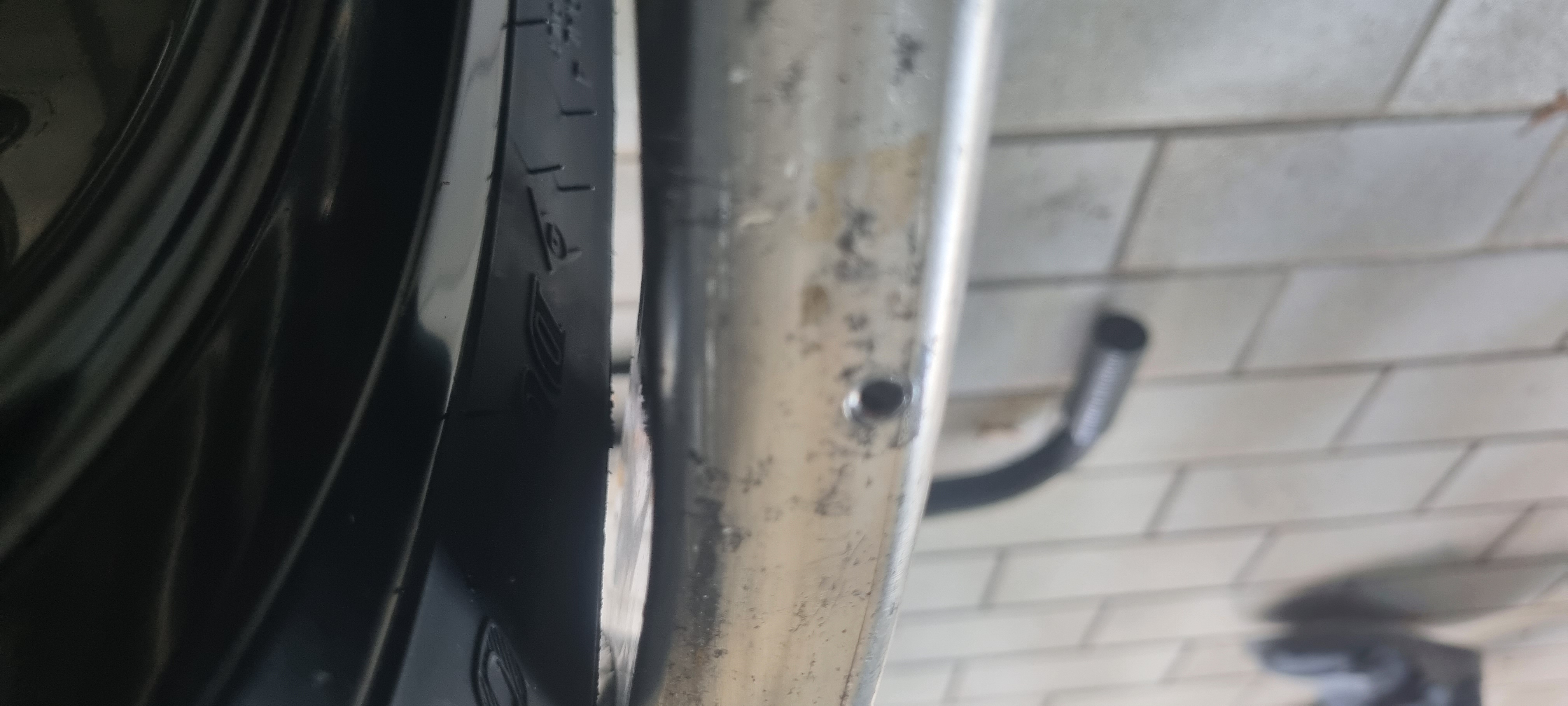

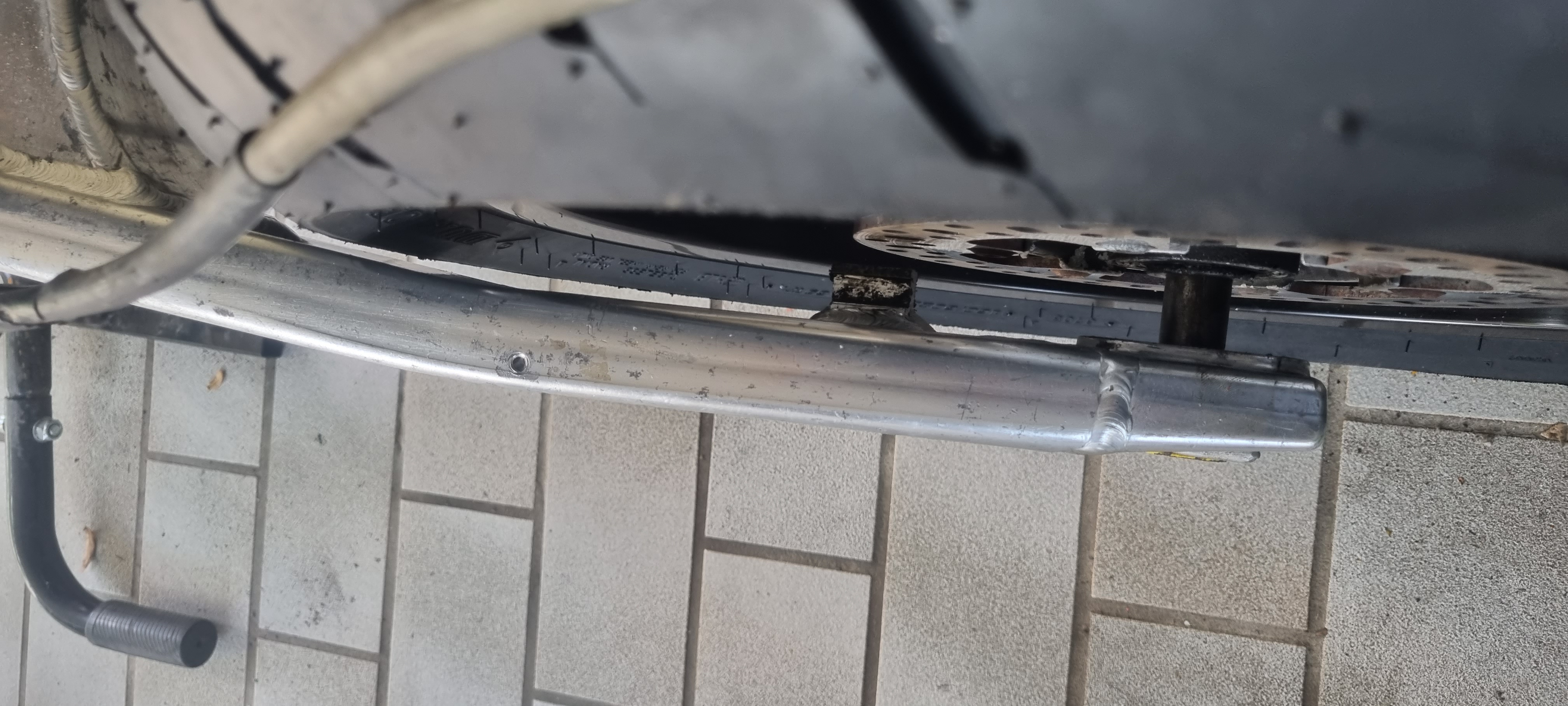

Ist eine te 610 mit Kickstarter ohne Anlasser. Kette rechts.. also ich empfinde das für zu knapp

Re: Te 610 Probleme mit Reifen und Drossel
Ist schon knapp…
Bei der Kette könntest du noch was rausholen wenn du ne normale ohne O-Ringe verbaust.
Sinnvoller wäre es vermutlich auf den 150er Reifen zu gehen.
Gruß André
So viel Platz hatte ich nicht zur Kette, zieh mal noch eine Fingerspitze ab.
Ich kann dir aber eins sagen; ein Prüfer vom TÜV Rheinland hat mir erst einen Hinterreifen (andere Größe, aber gleiches Prinzip) der genauso knapp bemessen (aber freigängig war) eingetragen. Sprech das ganze wegen dem 150er ruhig ab, jeder Prüfer der Lust und Zulassung hat macht das. Läuft aber vielleicht auf §21 hinaus, wenn er nicht in der EG nachschaut und fündig wird.
Das ist viel Platz!
das kann noch enger sein, der pipo2 hat an meinen KTMs auch gerne etwas Flanke an der Kette verloren. Trotz eingetragener Größe.
Manch Reifen baut schmaler. Der bt16pro könnte im 160er Format was sein.
der Platz vom Reifen sieht doch gut aus. Ist bei mir auch nicht besser.
Wegen dem Drosseln: Ich habe noch ein Foto von der Drossel bringen müssen und eins im eingebauten Zustand. Die Daten hatte er ja noch vom Brief, sind da ja noch durchgestrichen erkennbar. Somit war das kein großes Problem...
