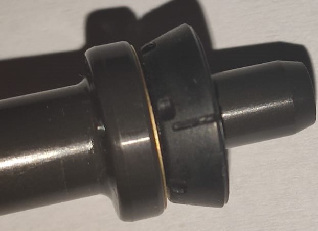

Habe meine Svartpilen 401 2018 einmal ausversehen in die Hecke geworfen dabei ist mir der Bremshebel der Hinterradbremse abgebrochen. Diesen habe ich danach selbstverständlich getauscht. Etwa 1000km später komm ich drauf, dass sich der Bremshebel einfach durchdrücken lässt, wenn man länger auf der Bremse steht (Bremswirkung ist vorhanden lässt aber innerhalb 5-10s nach bis man ansteht). Ich habe bereits die Bremsleitungen überprüft, ob irgendwo ein Leck ist aber nichts gefunden. Genauso habe ich das Bremssystem entlüftet ohne erfolg. Ich nehme an, dass die Dichtung des Hauptbremszylinders hinüber ist.
Was ist eure Meinung dazu würde mich interessieren, bevor ich mir um 150€ einen neuen Bremszylinder kaufe :shock: .

Update: Habe den Bremszylinder ausgebaut und auf einer der zwei Dichtungen eine kleine Gravur in Laufrichtung entdeckt (siehe Bild im Anhang). Innen in der Dichtung steht außerdem noch Brembo 36 05424010.
401_Hauptbremszylinder_Dichtung (2).jpeg (55.31 KiB) 1991 mal betrachtet

Danke, aber Dichtsätze für einen 12mm Bremszylinder habe ich leider nicht gefunden (nur 10, 11 u. 13mm). Ich denke ich werde mir einfach den Bremszylinder von Brembo bestellen, da die Maße ziemlich identisch sind (Fußbremszylinder PS 12C 40mm Druck) oder gibt es auch irgendwo Dichtsätze für Bybre 12mm Bremszylinder? :ka:

Der Bremszylinder von den 390 Modellen passen leider nicht mit der Halterung überein:
https://huskypowershop.de/husqvarnaersa ... group=2423
(siehe Nr.10)
Dafür ist denke ich der Bremszylinder von der BMW 310 genau der selbe:
https://www.boonstraparts.com/de/teil/b ... 0001230544
Ist aber fraglich, ob man den Gebrauchtteilen vertrauen kann vor allem wenn 3 davon schon inseriert sind :roll:
