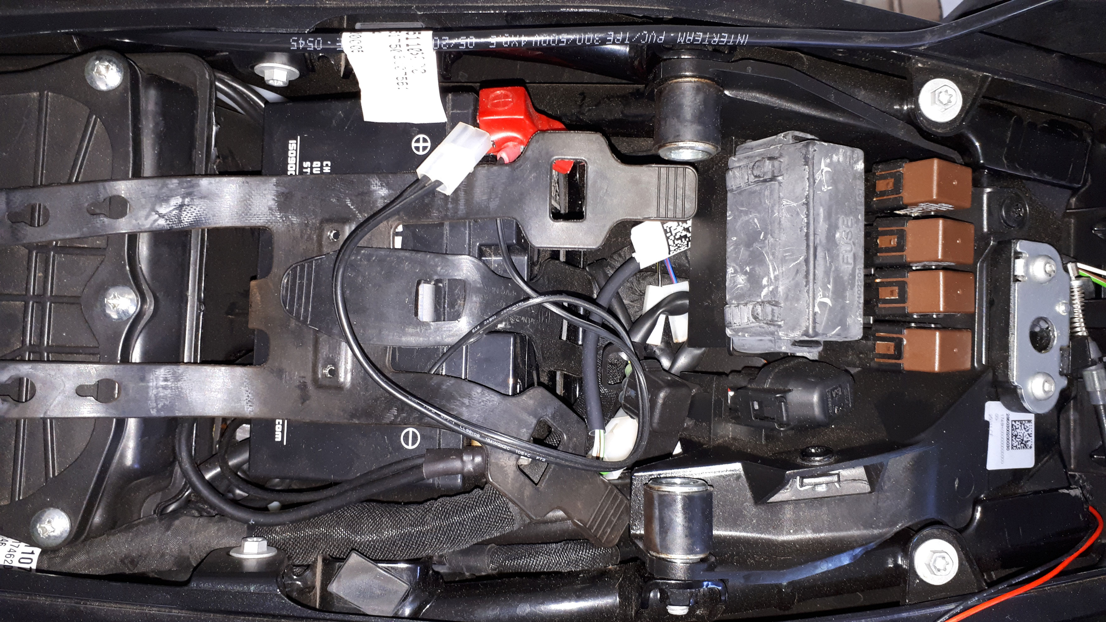

Hallo zusammen
Hat jemand einen Tipp, wo die Sicherung für die Blinker bei der Husqvarna sitzt? :ka:

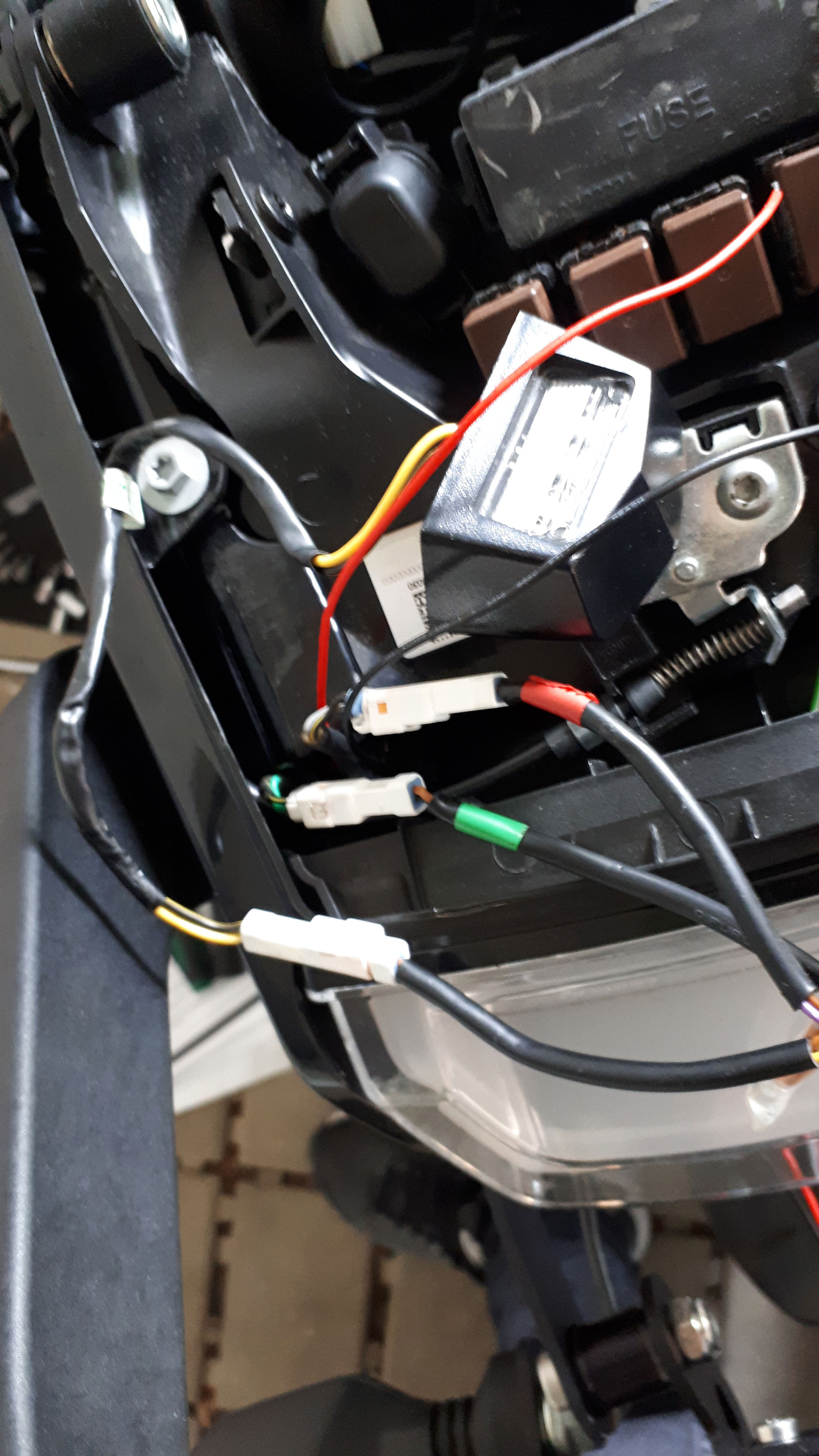

Habe einen anderen Kennzeichenhalter verbaut und vermute, dass beim ersten Test die Sicherung durchging. Die hinteren blinken nicht mehr und die vorderen in doppelter Geschwindigkeit ... habe alles isoliert und den original Kabelbaum wieder mit original Stecker an die Original Blinker angeschlossen (sh. img.).
Vielen Dank im voraus für ein paar Tipps und natürlich gute Fahrt - Klaus :hva:

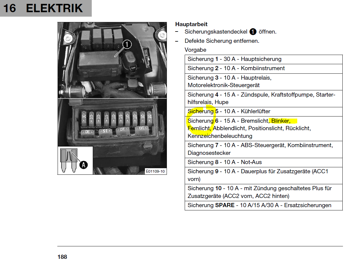

// oh nein - habe eben im Handbuch auf Seite 188 entdeckt, dass es die Sicherung 6 für Blinker, Kennzeichenbeleuchtung, Rücklicht uvm. ist (sh. img.) ...
diese funktionieren aber alle – nur nicht die Blinker!
// habe die Sicherung 6 eben gecheckt und sogar nochmal die blaue Ersatz-15A probiert - liegt nicht an der Sicherung :roll:
