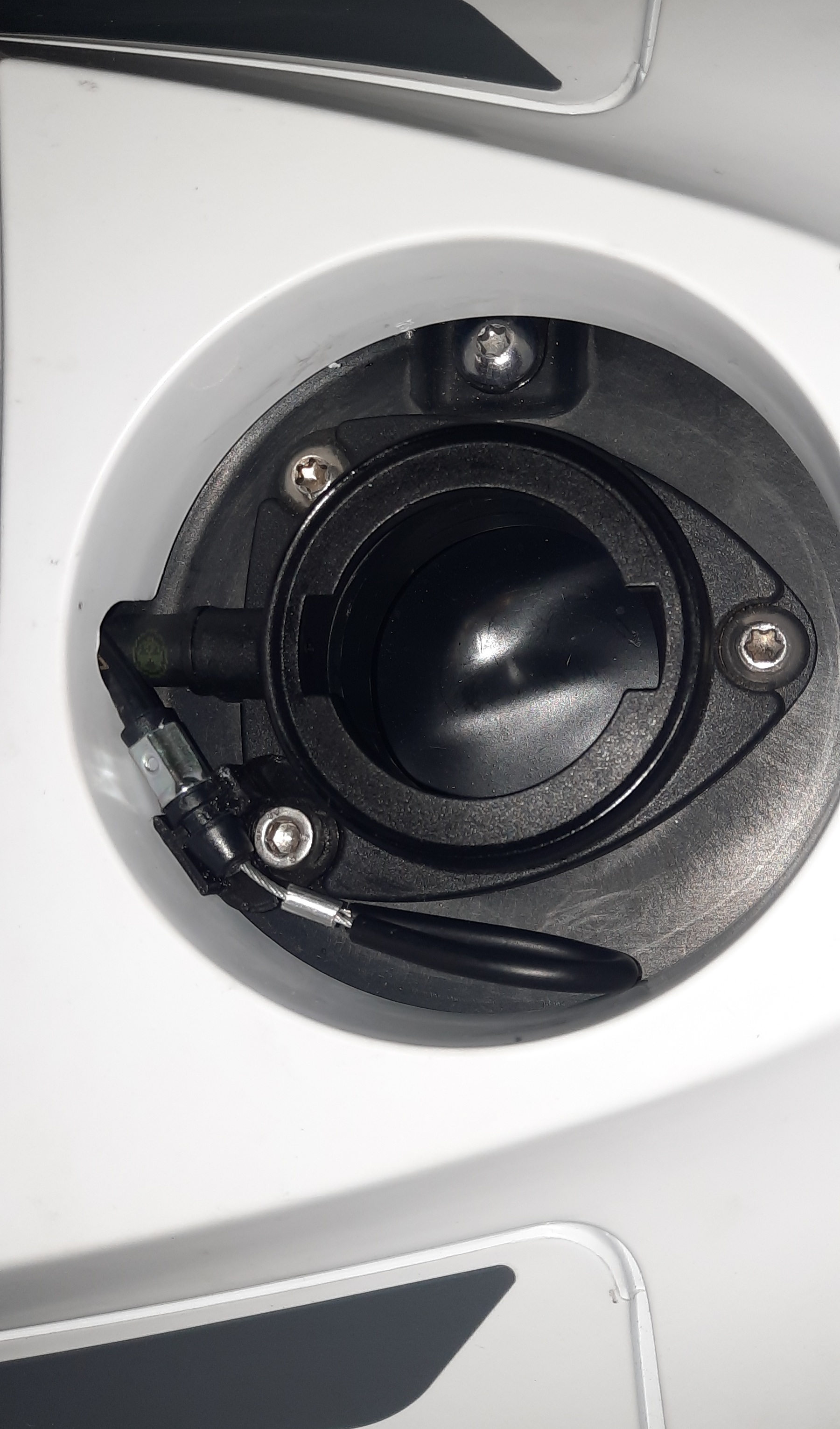

Mir gefiel die originale Lösung so auch nicht, ich habs aber immer vor mir hergeschoben.
Heute war es dann soweit, ein bisschen gebastelt, gezeichnet und gedruckt.
Dann probiert und noch ein bisschen geändert, morgen kommt das finale Teil dann ans Moped.
Halt ein Halter für den Zug unter dem Tankdeckel.

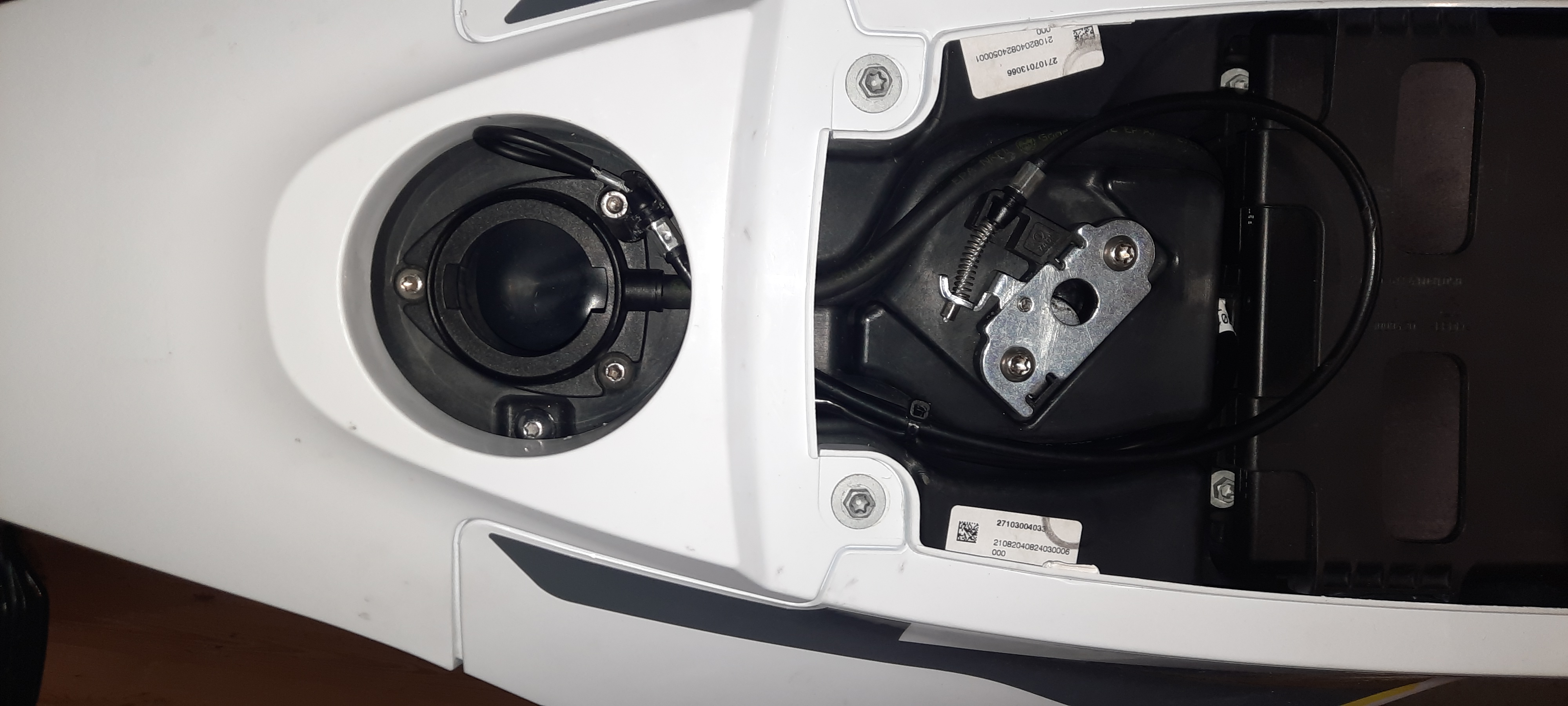

So sieht das Ganze dann montiert aus:
Halter Entriegelung).jpg (43.34 KiB) 3628 mal betrachtet

Wo habt ihr denn das Seil ? Umgelegt oder da normal ?
Ich hab es wo anders .
Gruß Matthias

Der Halter fürs Seil unten wird entfernt und es dann einfach umgelegt.
An den Halter unten kommt man nicht soo gut dran, aber ich hatte den hinteren Tank eh grade wieder oben ...

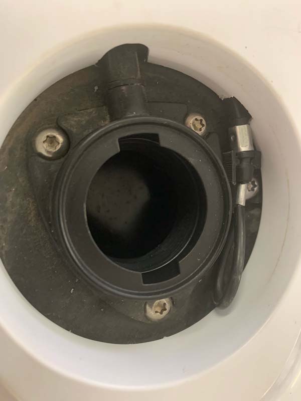

Hätte einen Verbesserungsvorschlag bzw. eine Alternative zur Befestigung.
Quasi direkt an der Halterung vom Einfüllstutzen verschrauben, dadurch erspart man sich an der Verkleidung rumzusägen oder das Kabel zu knicken.
