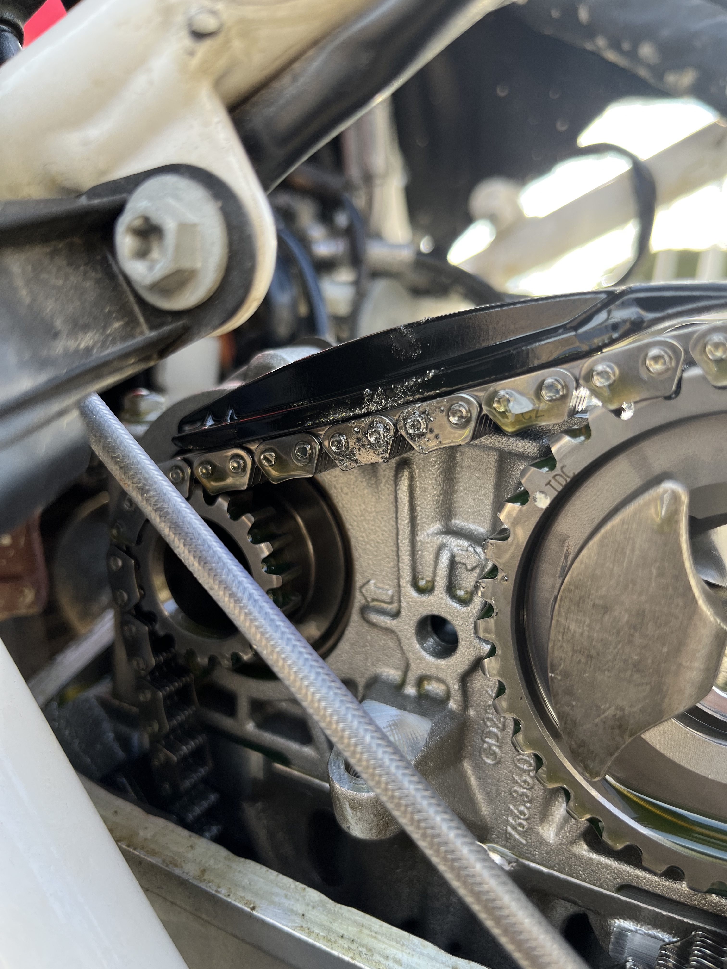

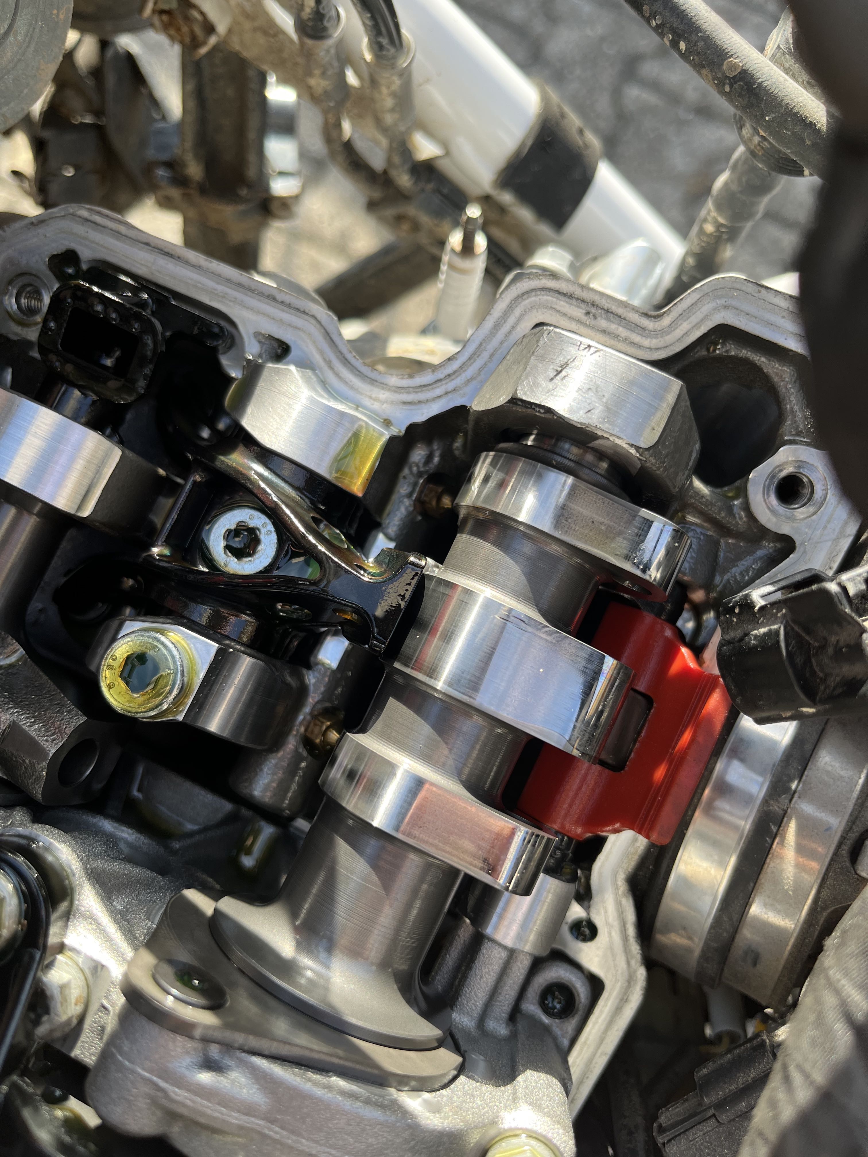

Guten Morgen! Ich wollte hier kurz ein kleines Update geben. Ich habe gestern mein Ventilspiel gemessen und konnte in dem Zuge die Nockenwelle begutachten. Die sieht für mein Auge eigentlich sehr gut aus (bei aktuell knapp 10.000 Km). Oder fällt euch da auf den ersten Blick irgendwas auf?
Auch sonst deutet in diesem Bereich des Motors nichts auf einen erhöhten Verschleiß hin. Verwundert war ich einzig etwas über diese sehr punktuellen Antragungen oben an der Steuerkette! Die restlichen Glieder sind clean, und die Kette wird im Betrieb ja auch ständig unten durch das Öl gezogen. Eigentlich dürfte da doch gar nichts dranhängen? Daraus schließe ich, dass die Partikel eigentlich nur aus dem Ventildeckel kommen konnten, und ich sie beim abnehmen des Deckels irgendwie an der Steuerkette abgestreift haben muss :ka: Hat jemand ne Ahnung was das sein könnte? Magnetisch waren sie auf jeden Fall nicht...

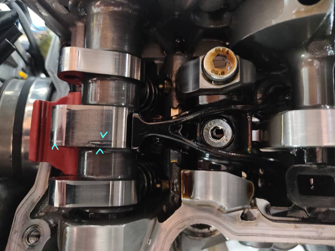

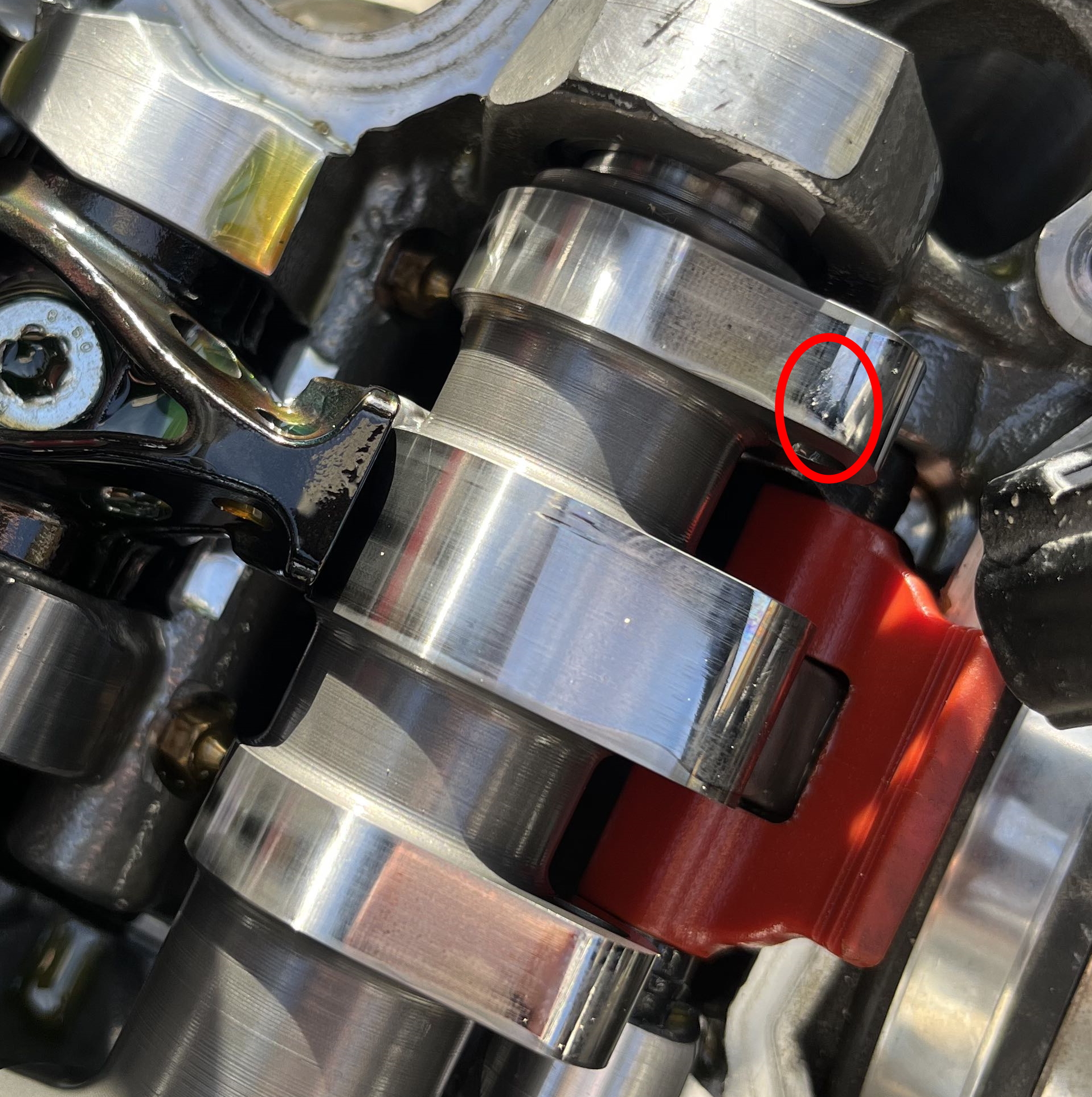

Was ist das da? Kannst Du's wegwischen? Kannst Du's fühlen wenn Du mit dem Finger drüber fährst?
Wenn Du es wegwischen kannst sind's wohl die selben Krümel wie an der Steuerkette.
Wenn es Vertiefungen sind die Du spüren kannst ist das Pitting an der Nockenwelle, das wäre schlecht.
- Philip
Re: Zu wenig Motoröl --> Spätfolgen?
Verfasst: 02.03.22 - 12:36
von rongenaldo
Die von dir eingekringelten Spuren sind nur ein verwischter Fingerabdruck von mir auf dem Ölfilm der Nocke, als ich ein paar Schmutzpartikel abgetupft habe. Spüren mit dem Fingernagel konnte man nichts! Auch die etwas auffallend aussehenden "Kerben" mittig am oberen Rand der mittleren Nocke konnte man nur sehen, jedoch nicht erfühlen...

Verfasst: 03.03.22 - 14:31
von rongenaldo

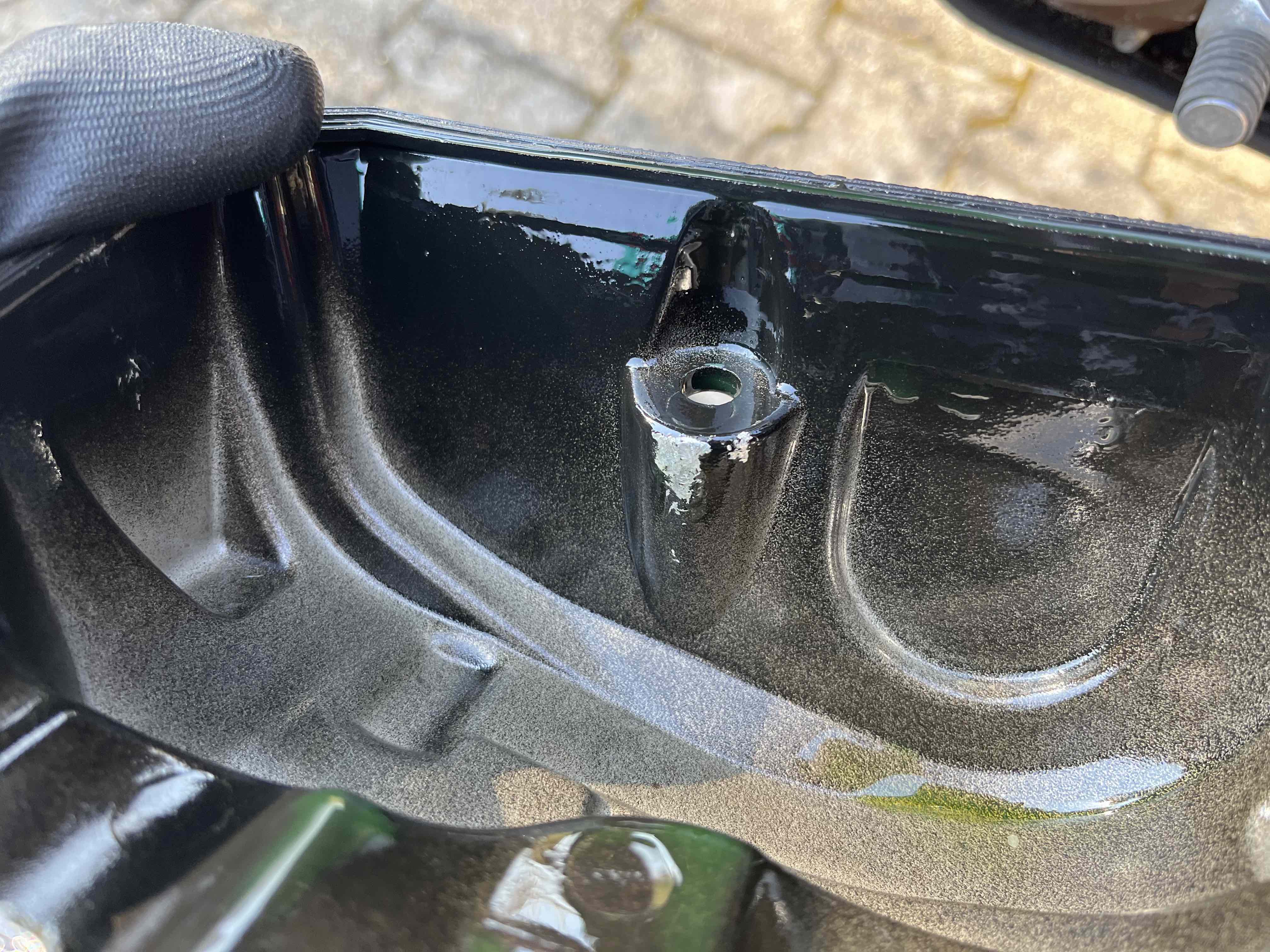

Hab mir eben alles nochmal etwas genauer angeschaut und ein paar bessere Fotos gemacht. Das Rätsel um die Antragungen an der Steuerkette konnte ich lösen, da bin ich wohl scheinbar beim Ausbau einfach am Zylinderdeckel hängengeblieben:
Die Nocken sehen heute in anderem Licht schon nochmal etwas anders aus. Die mit Pfeilchen markierten Stellen kann man gaaanz leicht fühlen, sie sind aber weit weg von wirklichen "Kerben" oder gar Pitting. Bin zum Vergleich mal mit dem Nagel über eine 0.05mm Fühlerlehre gefahren, und da spürt man deutlich mehr. Die umkringelte Stelle ist farblich verändert / leicht bläulich, kann man aber überhaupt nicht spüren.
Was ich interessant finde ist, dass in diesem Nockenwellen-Thread von vor einem Jahr (https://www.husqvarna-forum.de/forum/vi ... hp?t=61964) auf einem Bild von deiner Nockenwelle Philip im Prinzip die exakt selben Spuren an den selben Stellen zu sehen sind. Und ähnlich verfärbt sind sie auch. Ist das also vielleicht einfach vielleicht bauartbedingt so?

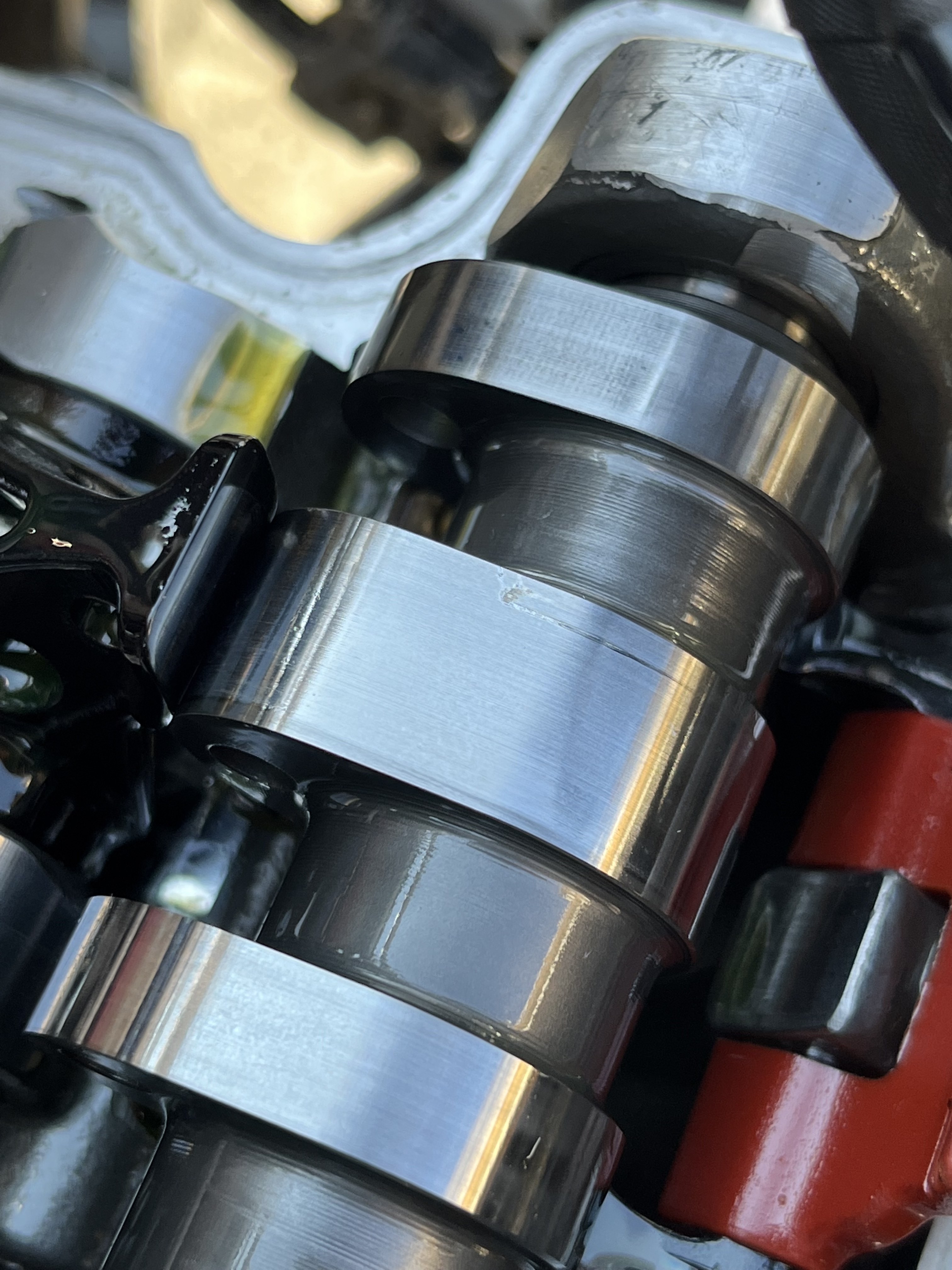

Auf der Rückseite meiner Auslass-Nocke ist eine noch ähnliche, minimalst spürbare Veränderung. Sonst ist alles komplett glatt:
Ich habe noch nicht genug Nockenwellen gesehen um das richtig zu diagnostizieren, also werde ich das nun einfach engmaschiger kontrollieren und darauf achten, ob mir irgendwelche Veränderungen auffallen. Und das ganze vielleicht mal in 2.000-3.000 Km nochmal anschauen.
