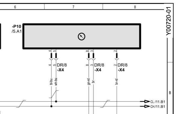

Kann mir bitte mal jemand helfen:
Ich möchte den originalen Tacho nach oben in den Tower verlegen. Aber das Tachokabel ist zu kurz.
Irgendwo im www hab ich mal eine Kabelverlängerung gesehen, finde die aber nicht mehr. Alternativ wäre die Angabe, welche Stecker ich kaufen muss um so eine Verlängerung selber zu bauen. Aus dem Schaltplan geht nur die Bezeichnung des bordseitigen Tachosteckers hervor. Nicht die des Steckers, der am Tacho dran ist.

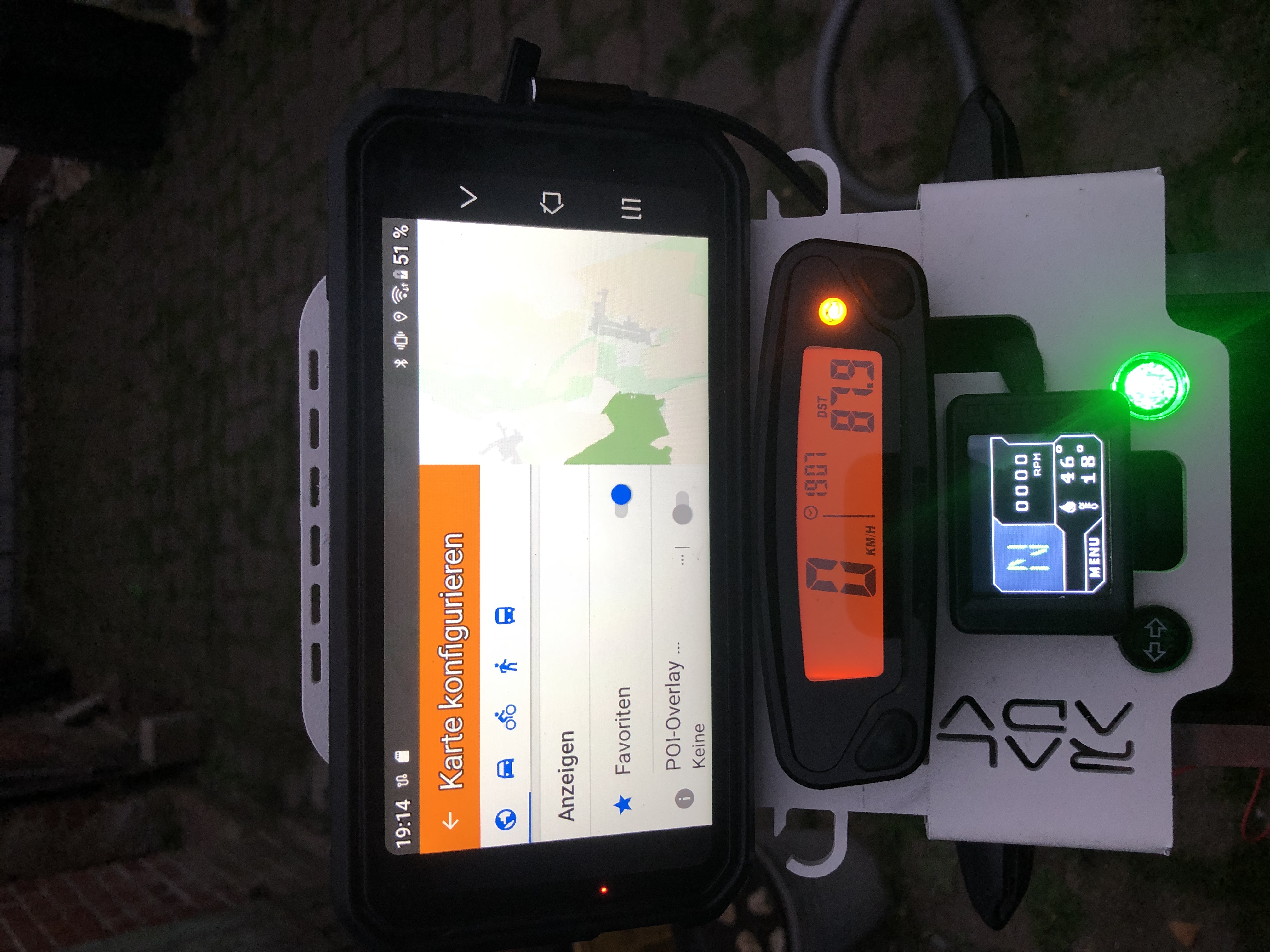

von BRB
Es gibt diesen drecks Stecker echt nirgendswo zu kaufen :kadw:
Hab jetzt wirklich das Kabel getrennt und eine Verlängerung eingcrimpt. Bei 8x 0,25er Adern eine schöne Fummelei.
Aber Wurscht...das Cockpit ist jetzt halbwegs fertig!
Gruß-BRB

Bin übrigens gestern mit dem Cumpan 100km unterwegs gewesen. Gelegentlich hat die Ganganzeige rumgezickt.
Ich werde das Geberkabel neu verlegen müssen. Scheint zu dicht an den Kerzensteckern/ Zündspulen zu liegen.
Gruß-BRB

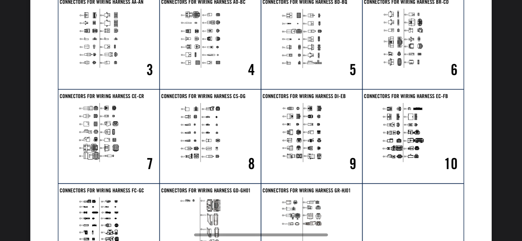

Hattest du mal im Husqvarna Stecker Katalog geschaut?
Re: Verlängerung Tachokabel
Verfasst: 30.09.21 - 18:44
von BRB

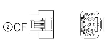

Ja,
das bordseitige Teil der Steckerkombi nennt sich DR8.
Das tachoseitige Teil ist nicht bezeichnet. Und ich hab im Steckerkatalog zum DR8 kein Gegenstück gefunden.
Das selbe Prob habe ich mit dem Stecker für's SLS-Ventil.
Stecker Tacho.JPG (30.32 KiB) 1930 mal betrachtet
Da gibt es noch einen 8-fach Gegenstecker:
Der sieht aber nicht so aus, als wenn er hierzu passen würde:
Gruß-BRB
