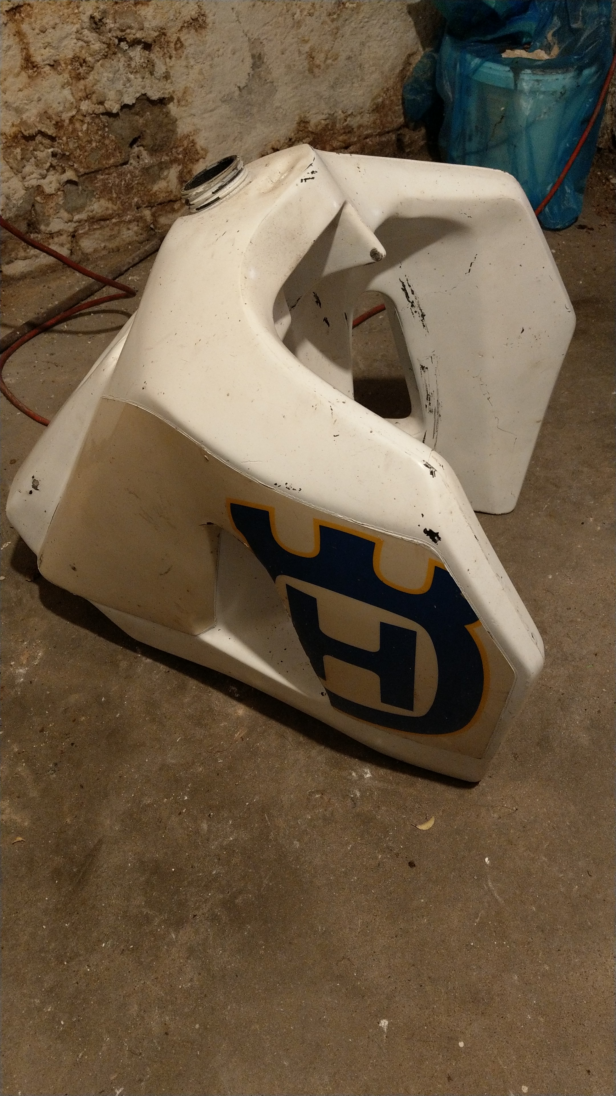

Mal eine Frage! :help: Passt der 19L TE610 Dino Tank von 1992 auch auf die TE 410 Dual mit E-Starter???
Das Fragt nicht der Kiwi sondern seine Frau die Ela :D
Re: TE 410 großer Tank ?
Verfasst: 23.08.21 - 11:43
von marcus290
also auf eine SMS610 von 94 passt der- habe ich so gebaut, da mir die 9l in Norwegen einfach zu wenig waren

@Kiwi 68
Siehe Beitrag #4.
TE610E und TE410E sind bis auf Motor und Vergaser identisch.

Dual-Sport hat geschrieben: 23.08.21 - 15:34 @Kiwi 68
Siehe Beitrag #4.
@marcus290
'94er SMS610 kann aber nicht sein.
du hast recht- 2004er :roll:

Wie jetzt , passt oder passt nicht ? Ich hatte ja den aus dem ersten Link gekauft .Der ist von ner 92er Dino und ich habe ne 99er TE 410 Dual . Bin jetzt etwas verwirrt . :ka:
Verfasst: 24.08.21 - 19:21
von Dual-Sport
Kann sein, dass der grosse Tank am Lüfter anstösst.
Den kann man abbauen, oder einen anderen, kleineren Lüfter verbauen, z.B. vom PC.

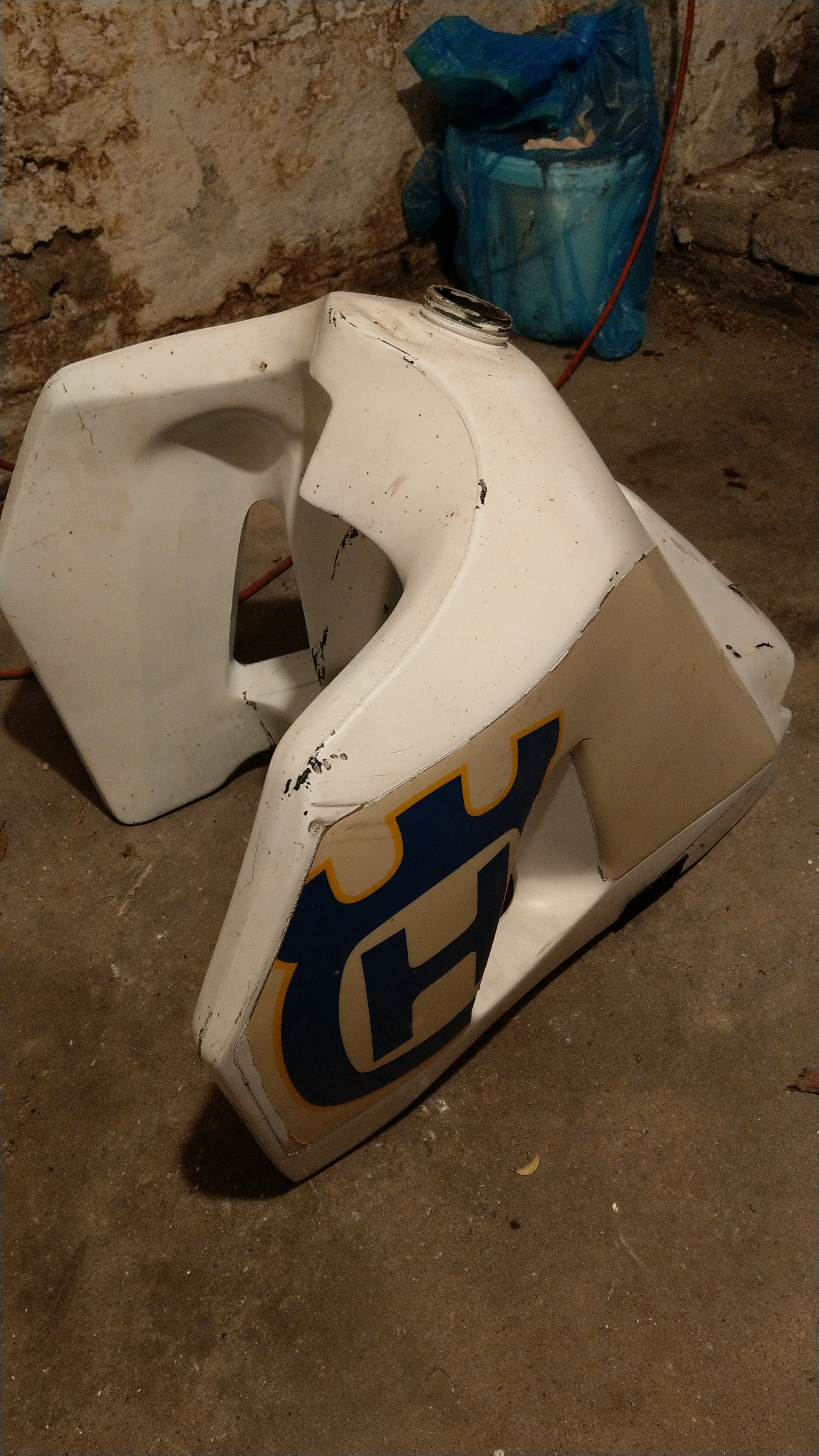

So ,besser spät als nie !
Der schon oben erwähnte Tank ist montiert . Passte fast alles . Den original Lüfter musste ich durch einen PC Lüfter in IP 68 ersetzen . Von auf Gehäuse zu in Gehäuse . Und den linken Benzinhahn musste ich durch einen flacheren ersetzen da der normale Acerbis Benzinhahn auf dem Krümmer aufsetzte . Passt und funktioniert jetzt top ! :Top: :Top: :heba:
Hier noch ein Bild .
Verfasst: 05.02.22 - 21:06
von Dual-Sport
Danke für die Rückmeldung.
Auf der linken Seite ist serienmässig schon der kleine Schraubhahn vorgesehen, war der zu groß?
