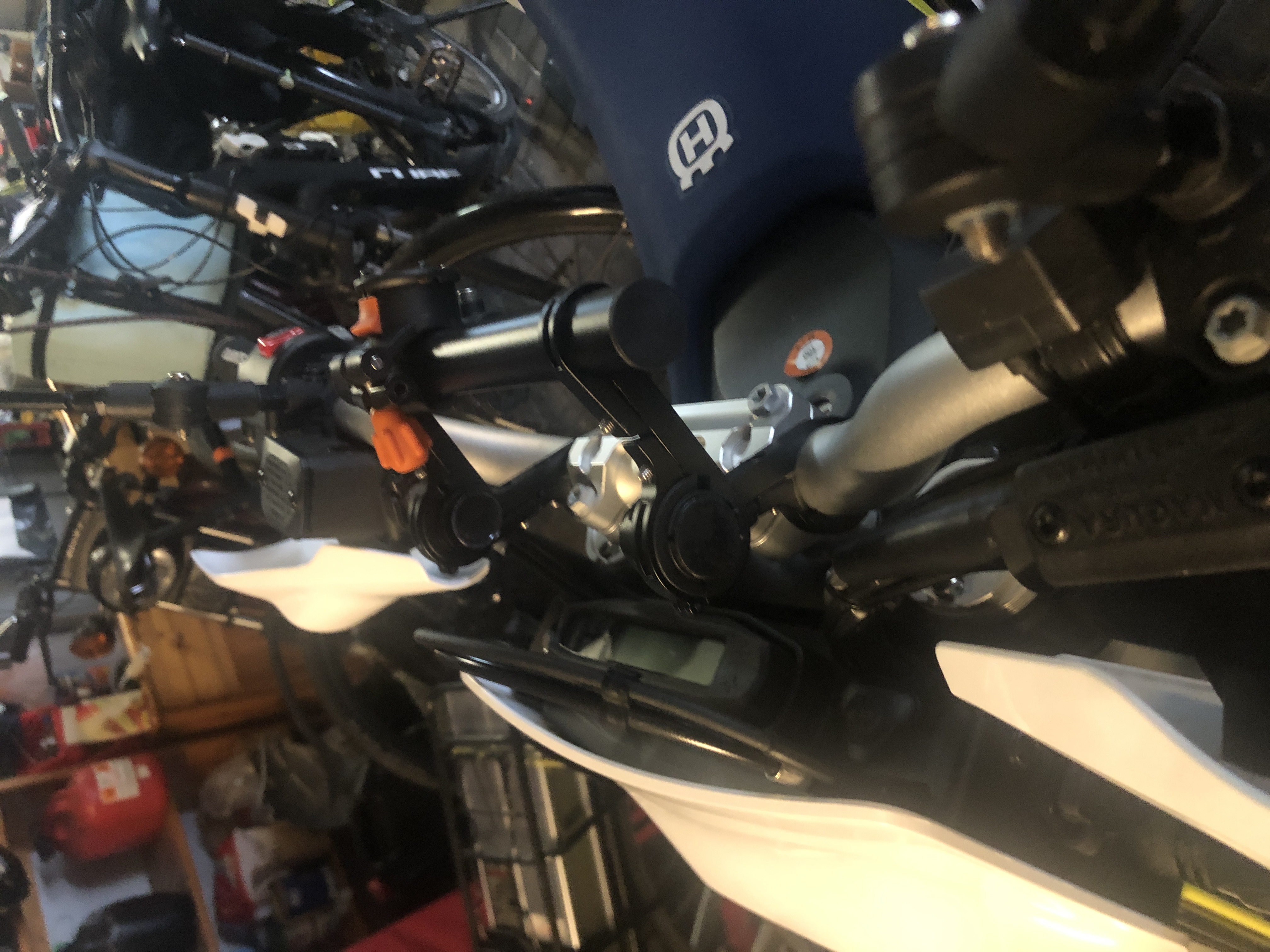

Kannst du mal ein Foto von den montierten Haltern posten?

von Bammel
Nabend und entschuldigt, dass ich mich erst jetzt melde.
Ich habe mal die 2 Halter zu einem kombiniert. Anstatt der unteren Stange habe ich Hülsen (abgesägt) eingesetzt, um damit den Blick auf dem Tacho nicht zu versperren. Die mitgelieferten Distanzhülsen aus Kunststoff sind nicht so gut, da er sich damit noch verdrehen kann. Das werde ich, nach dem Test, mit selbstverschweisenden Kautschukband ändern.
Schönen Abend

von Bammel
Nabend, habe das mal getestet, hat mich aber nicht so richtig überzeugt.
Die Halter vibrieren ganz schön und entkoppeln kaum möglich. Da kann ich meine morpheus lab-Halterung auch gleich an den Lenker pappen.
Bleibt also doch nur ein Rally-Vorbau :kadw:

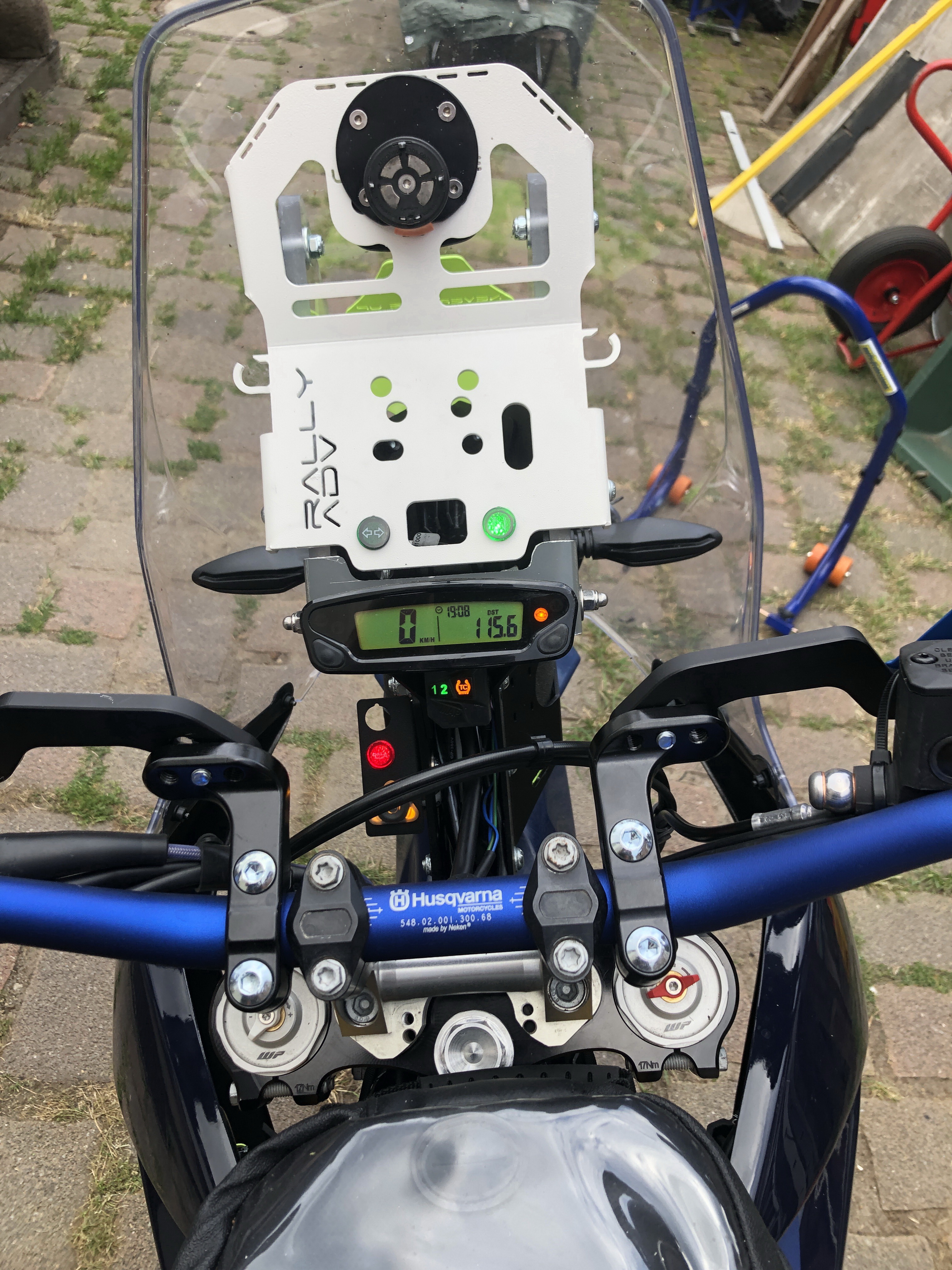

von BRB
So etwa :evil1:
701 Front.jpeg (3.06 MiB) 2879 mal betrachtet
Gruß-BRB

von BRB
Bammel hat geschrieben: 23.09.21 - 17:42 Nabend, habe das mal getestet, hat mich aber nicht so richtig überzeugt.
Janz ehrlich?
Dat Dingens sieh schon ohne Mopped total lavede aus.
Wenn Du keinen Rallytower nachrüsten willst, besorg Dir ne Lenkerklammer von Rammount. Da gibt es Kugeln mit allem möglichen dazu. Damit hatte ich das schwere 276c am Lenker der Rüttelplatten-LC4 640 für 8000km dran und nix hat vibriert.
Die Morpheus hab ich aufn Stück Kantholz gespaxt und dann auf der Kreissäge mit einem feinen Sägeblatt die Lenkerklammer abgesägt. Dann kannste mit der zentralen Schraube auf graden Oberflächen eine Verbindung herstellen.
Gruß-BRB
