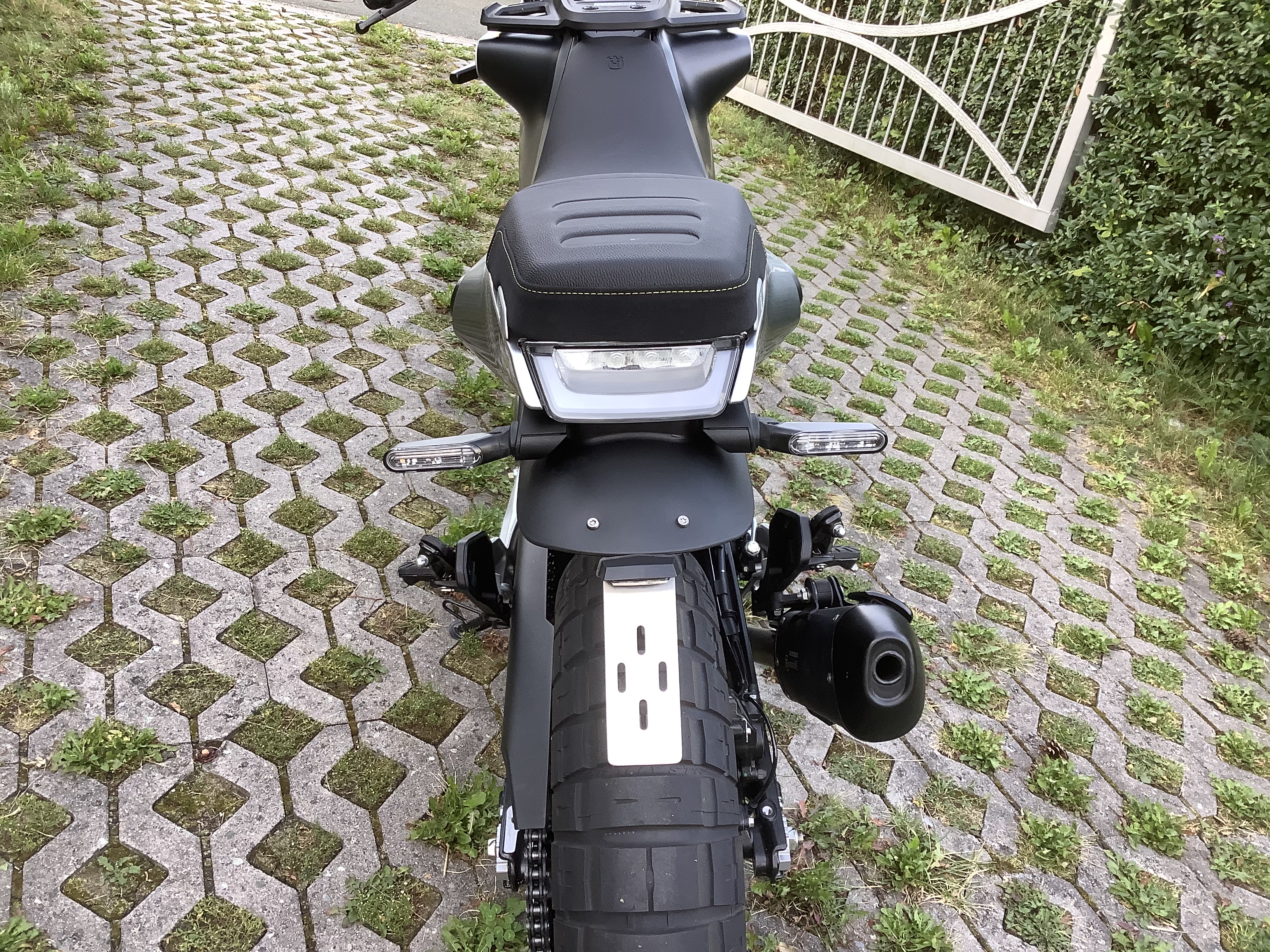

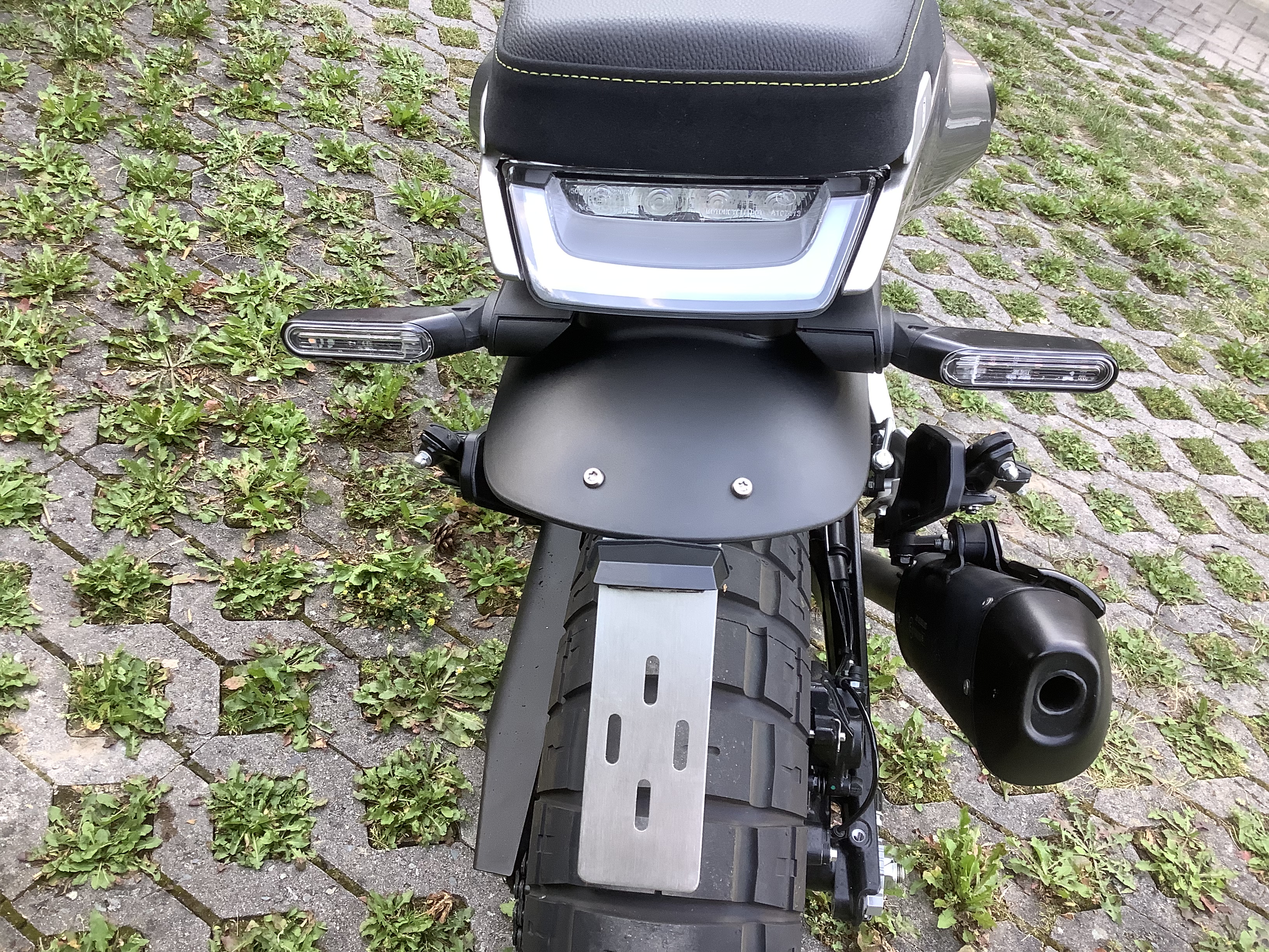

ich möchte Euch gerne meine Idee eines Svartpilen Scrambler-Hecks unter Verwendung von Teilen des originalen Kennzeichenträgers präsentieren.
Ich habe das Stück Kunststoffschutzblech verwendet und man kann auch die originale Kennzeichenleuchte benutzen.
Ich hatte noch eine kleinere Ebay-Kennzeichenleuchte, deshalb habe ich diese verbaut.
Zusätzlich benötigt man ein Stück Blech als Kennzeichenträger, einige Schrauben und Muttern, mattschwarzen Spraylack und Schrumpfschlauch für die neuen Kabelverbindungen - allesamt Teile, die in einer gut sortierten Werkstatt zu finden sind.
Zeitaufwand: ein Sonntag Nachmittag, Kosten, wenn man die Teile kaufen muss wohl keine 10 Euro.

sieht gut aus dein Umbau . Nur mit der 30 Grad Grenze sehe ich Probleme .

das ist richtig, aber da bin ich wohl in guter Gesellschaft mit vielen professionell angebotenen kurzen Heckumbauten.
Gruß sdenne

Schaut echt gut aus nur das die Schrauben solche Dellen reinziehen beim anziehen ist nicht so schön aber die Idee ist gelungen 👍

Das mit den Schrauben ist mir auch schon auf den Fotos aufgefallen, in natura fällt es gar nicht so auf - ich habe mir eine Menge blau eloxierter Schrauben geordert, um noch einige farbliche Akzente zu setzen, hierbei tausche ich die Schrauben gegen welche mit unterlegter Rosette aus, ich hoffe man sieht es dann nicht mehr.
