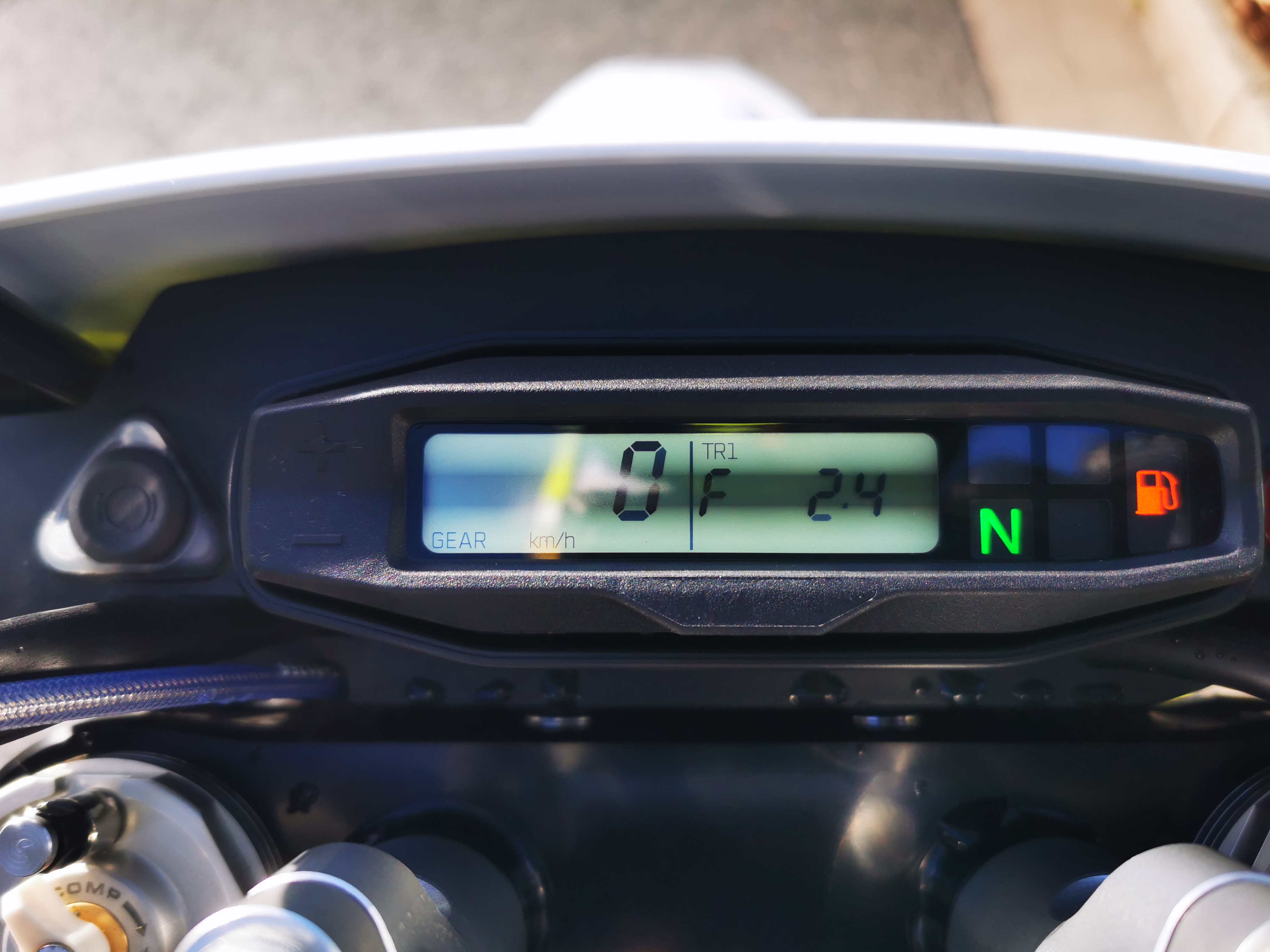

Hallo Leute,
mein erster Beitrag und leider wohl schon ein Problem.
Habe letzten Dienstag meine 2021er 701 Enduro vom 1000er Service geholt. Da ich sie mit Hänger abgeholt habe, hatte ich sie vor Ort nicht laufen lassen.
Freitag habe ich sie dann das erste Mal bewegt. Zunächst gingen die TC und ABS Leuchte nach Fahrtantritt nicht aus, habe sie daraufhin neu gestartet und die Lampen gingen aus. Nach einigen hundert Metern erscheinte dann anstelle der Drehzahl das TR1 Feld mit "F 2.1", nach einiger Zeit sprang es auf "F 2.2", dann "F 2.3", bei "F 2.4" blieb es dann stehen. Nach Neustart des Motorrades wieder für einige Zeit weg und dann zählt erneut dieser "F-Fehler" (?)...
Werde Dienstag mal meinen Händler kontaktieren und den Fragen, warum direkt nach einer Inspektion Fehler auftreten.
Aber vielleicht kann sich das in der Zwischenzeit jemand anderweitig erklären?

Moin Toppa,
das ist kein Fehler, sondern lediglich die Anzeige, wieviel Kilometer Du schon auf Reserve fährst. Nach dem Tanken kannst Du dann noch “Trip 1" wieder auf Null setzen, ansonsten addieren sich die "Reservekilometer" immer weiter auf.

Es gibt da so ein geheimes Dokument mit Hinweisen auf diese Anzeigen:
https://www.husqvarna-motorcycles.com/k ... _de_OM.pdf

Das ist jetzt nicht wahr... Komme aus dem Lachen nicht mehr raus!! :kadw: :mrgreen: :mrgreen: :klopp:
Noch "witziger" : Das hat mir am Telefon der Werkstattmeister nicht erklären können... Ich tank dann morgen mal und sag den Werkstatttermin wieder ab!
Danke Leute, und ja tatsächlich: eigentlich hatte ich vor Auslieferung doch recht viel in der Bibel gelesen :ka:
