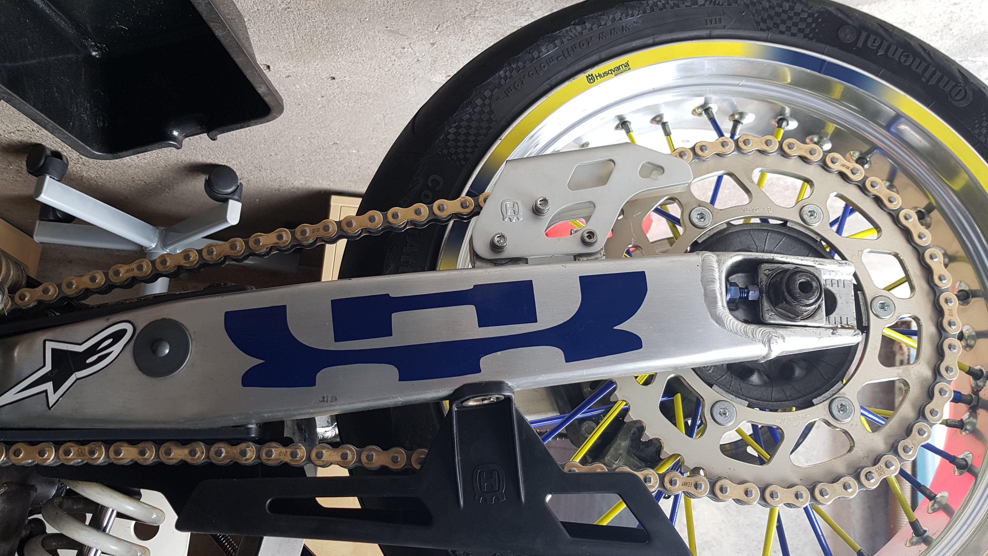

hab den Vatertag genutzt um KettenKit, Rollen Schleifer, Spanner zu erneuern.
Danach ein Bild gemacht und in einer FB Gruppe gepostet.
Da kam dann die Meinung auf dass die Kette zu Stramm ist.
Hab mich da an das WHB gehalten.
Im Stand von unten die Kette richtung Kettenschleifer drücken, der Abstand soll dann 0-2mm betragen, das tut er.
Siehe Bilder.
Eine andere Faustregel war, 2 Fingerbreit über dem Kettenschleifer oben, dass funzt auch so.
Nun würde ich gerne eine Proberunde drehen, trau mich aber nicht so.
Die Kette vorher war schon etwas lockerer.
Kann da jemand mit mehr wissen kurz mal ne Rückmeldung geben??

Sieht für mich auch etwas stramm aus.
Am sichersten ist es, wenn du Ritzelwelle, Schwingenachse und Radachse auf eine Linie bringst und dann die Kette noch etwas Spiel hat.
Denn dann ist die maximale Kettenspannung erreicht, bei weiterem Ein- oder Ausfedern nimmt die Kettenspannung wieder ab.
Im Zweifel lieber die Kette etwas zu locker lassen, als sie zu weit zu spannen, denn das geht aufs Getriebe.

Jo danke,
hab das noch ein wenig gelockert.
Jetzt sieht es für mich so aus wie es vorher war.
Ich hoffe so geht das??

... auf eine Linie bringen, wie macht man das?? Mit nem Spanngurt würde mir da einfallen oder??

Sieht so schon besser aus.
Auf eine Linie bringen:
Jemanden drauf setzen, Spanngurte, selber drauf legen und mit der einen Hand an der Kette wackeln...

Danke Dual-Sport,
werde das jetzt erstmal so testen
und dann die Version mit dem Spanngurt ausprobieren.

kann den Aussagen vom DUALSPORT nur beisteuern, dass ich immer ein 2 Fingerbreites Kettenspiel hatte.
...hust ...räusoper ...hab mich draufgelehnt und nach unten gebeugt und dann das Kettenspiel mit meinen Wurstfingern gemessen... :freak:
lieber a bissl zu locker als zu stramm... :Top:
