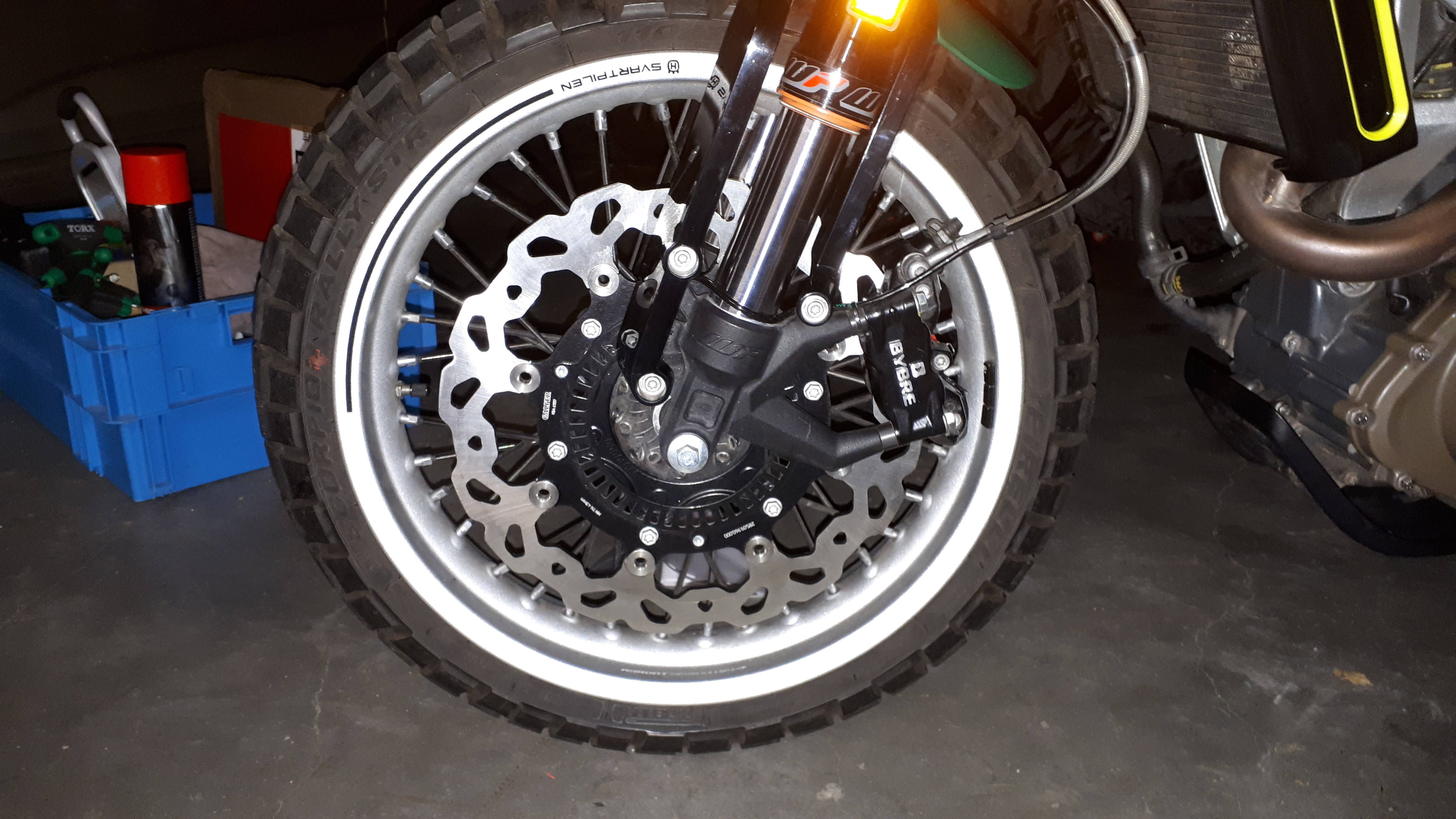

bei meiner Svartpilen hat beim leichten Bremsen vorn die Bremsscheibe recht unangenehm gerubbelt. Vor allem im Stadtverkehr ist das nervig, da man da häufiger mal sachte bremst. Mein Händler erklärte mir dann das bei der Inspektion kein merklicher Schlag feststellbar wäre und deshalb die Bremsscheibe auf Garantie nicht zu tauschen wäre. Nun gut, wo keine Kulanz ist kann man nichts machen dachte ich mir und hatte mich schon fast damit abgefunden.
Außerdem ist die Nassbremsleistung der original Beläge ziemlich bescheiden. Durch Zufall bin ich dann bei Ebay Kleinanzeigen über die Zubehör Scheibe von Galfer gestolpert (Neu) und konnte diese recht günstig erstehen. Bei der Scheibe handelt es sich um eine schwimmende Bremsscheibe im Wavedesign. Wavescheiben sind normalerweise nicht mein Geschmack aber der Svart steht sie ganz gut. ;-)
Die Beläge wurden im Zuge des Umbaus auf Brembo Sintermetall getauscht. Ein bisschen schwierig war es geeignete Beläge zu finden die kein Vermögen kosten und nicht von Außerhalb der EU kommen. Ich habe mich dann für Beläge von einem Händler aus Italien entschieden und war sehr überrascht das diese sogar über eine KBA Nummer verfügen :Top: Der Umbau ging recht flott und ohne Probleme. Fummelig zu montieren ist das Niederhalteblech im Bremssattel und die Schrauben der Bremsscheibe gehören (laut Werkstatthandbuch) mit Schraubensicherung versehen.
Im Moment muss ich die Bremse noch einfahren aber ich kann nach den ersten 50 Km schon sagen das die Bremse deutlich besser anspricht.
Das Rubbeln auf der Bremse ist komplett verschwunden und man bremst die Maschine jetzt angenehm mit 2 Fingern in das ABS.
Auch hat die alte Bremse gerne beim schieben geschliffen oder gequitscht, was ebenfalls komplett verschwunden ist.
Alles in allem kann ich jedem den Umbau empfehlen, der mit der Original Bremse unzufrieden ist. :mrgreen:

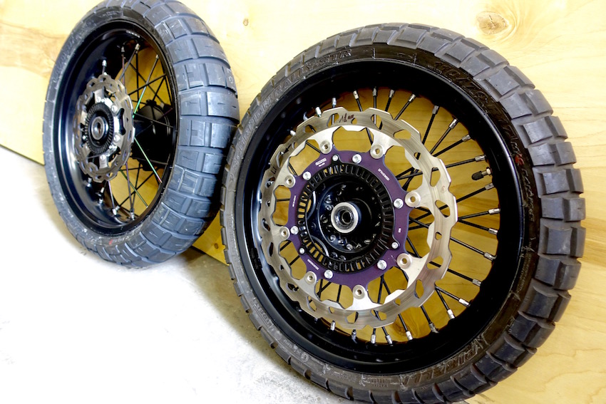

hier die Original Scheibe
und einmal die Austauschscheibe von Galfer
Gruß Benzol

Es stimmt schon das die Bremsscheibe nicht ganz günstig ist. Ich hätte den Umbau
wohl auch nicht in Angriff genommen wenn ich die Bremsscheibe nicht für weniger als die Hälfte vom Neupreis bekommen hätte.
Ich war aber auch echt überrascht wie viel Besser die von mir gewählte Kombination hinsichtlich der Bremskraft ist. :D
Sonst wäre mein Plan auch gewesen Sinter Beläge in Verbindung mit der original Scheibe zu fahren.
Die originalen Brembo organischen Beläge sind wirklich nicht zu empfehlen.
Wie Walter-1 schon geschrieben hat, gibt es für die Scheibe ein Gutachten sodass man sie legal auf der Husky fahren kann.

immer darauf achten das die 3 kleinen bohrungen für die ABS-ring montage vorhanden sind.
so sieht das bei mir aus.
ist nicht käuflich da ich den innenring selbst angepasst habe.
ist eine 320 mm brembo bremsscheibe einer ducati.
