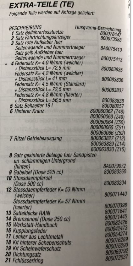

Re: TC 610 1996 Federraten
Verfasst: 22.12.20 - 11:20
von rätsch
In der TC war eine 4.8 verbaut.

Hast Du vielleicht auch die Federrate für hinten?
Verfasst: 22.12.20 - 12:01
von rätsch
Anbei die Liste mit Nummern...
Verfasst: 22.12.20 - 22:22
von Assi
Sollte heißen, in wie weit unterscheiden sich die von Zupin angebotenen Magnum 45ig 5.0 Federn von deinen benötigten? Eine andere Bestellnummer heißt bei der häufigen Umschlüsselung noch nichts.
https://www.ebay.de/itm/HUSQVARNA-GENUI ... Swc~5bEupr
Verfasst: 23.12.20 - 10:39
von Assi
Wenn Zupin rein nach den Teilenummern antwortet “gibts nicht mehr“, dann muss das nicht unbedingt bedeuten, dass die “neueren Federn“ nicht passen. Da hilft nur maßlich die Federn untereinander verglichen, im Link sind jedenfalls schon mal die Abmessungen der 800083838 angegeben. Es gibt mittlerweile mehrere Anbieter, welche die Restbestände der Husky Ersatzteile verkaufen, die haben sich wohl die Bestände aufgeteilt. Wenn Zupin nichts mehr hat, dann bedeutet das nicht, dass nichts mehr auf dem Markt ist. Die werden sich hüten, dir diese Händler zu benennen, nicht das die vielleicht sogar günstiger verkaufen als Zupin selbst. Ich habe übrigens auch schon falsche Angaben von “Z“ erhalten ;-)
