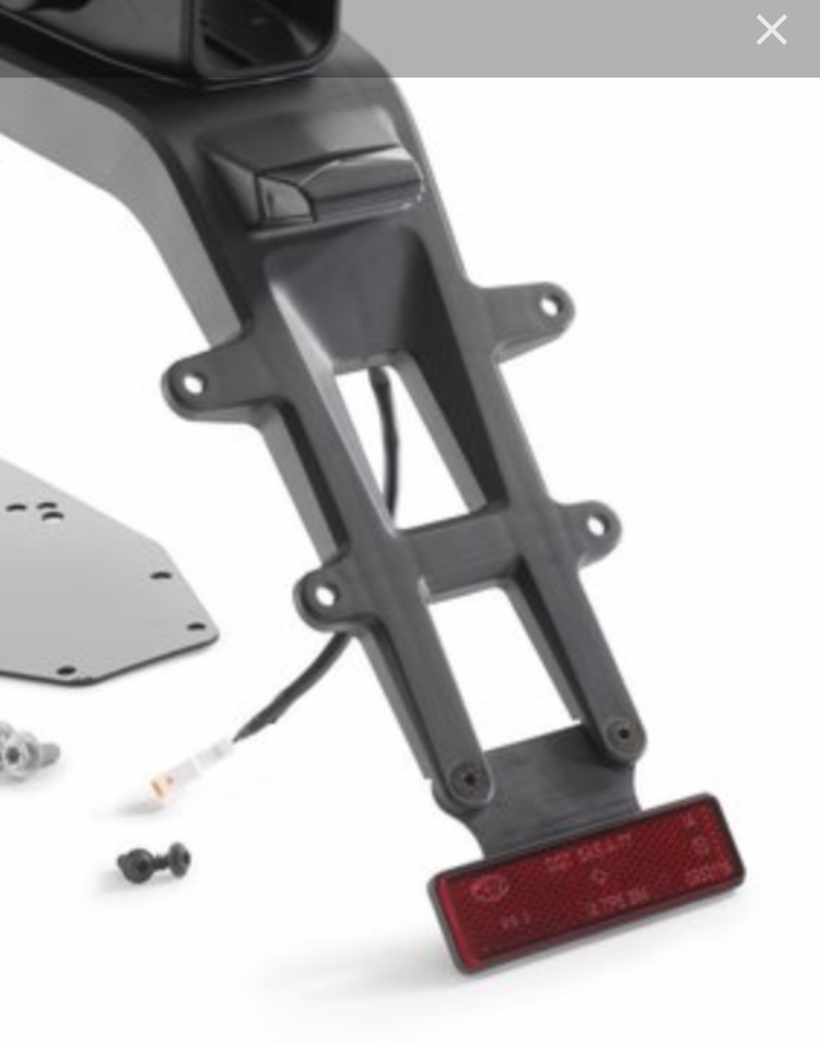

Guten Abend, hat einer den Kennzeichenhalter vom Husqvarna Zubehör verbaut?
https://www.bergos.de/husqvarna/husqvar ... -husqvarna
Weis jemand den Kennzeichenwinkel? Ich habe heute gemessen ca 48 grad aber bin mir nicht sicher.
Wurde nämlich kontrolliert und habe alles original außer die Spiegel.
Habe das Motorrad so gekauft wusste garnicht das es nicht der ganz originale Kennzeichenhalter ist.

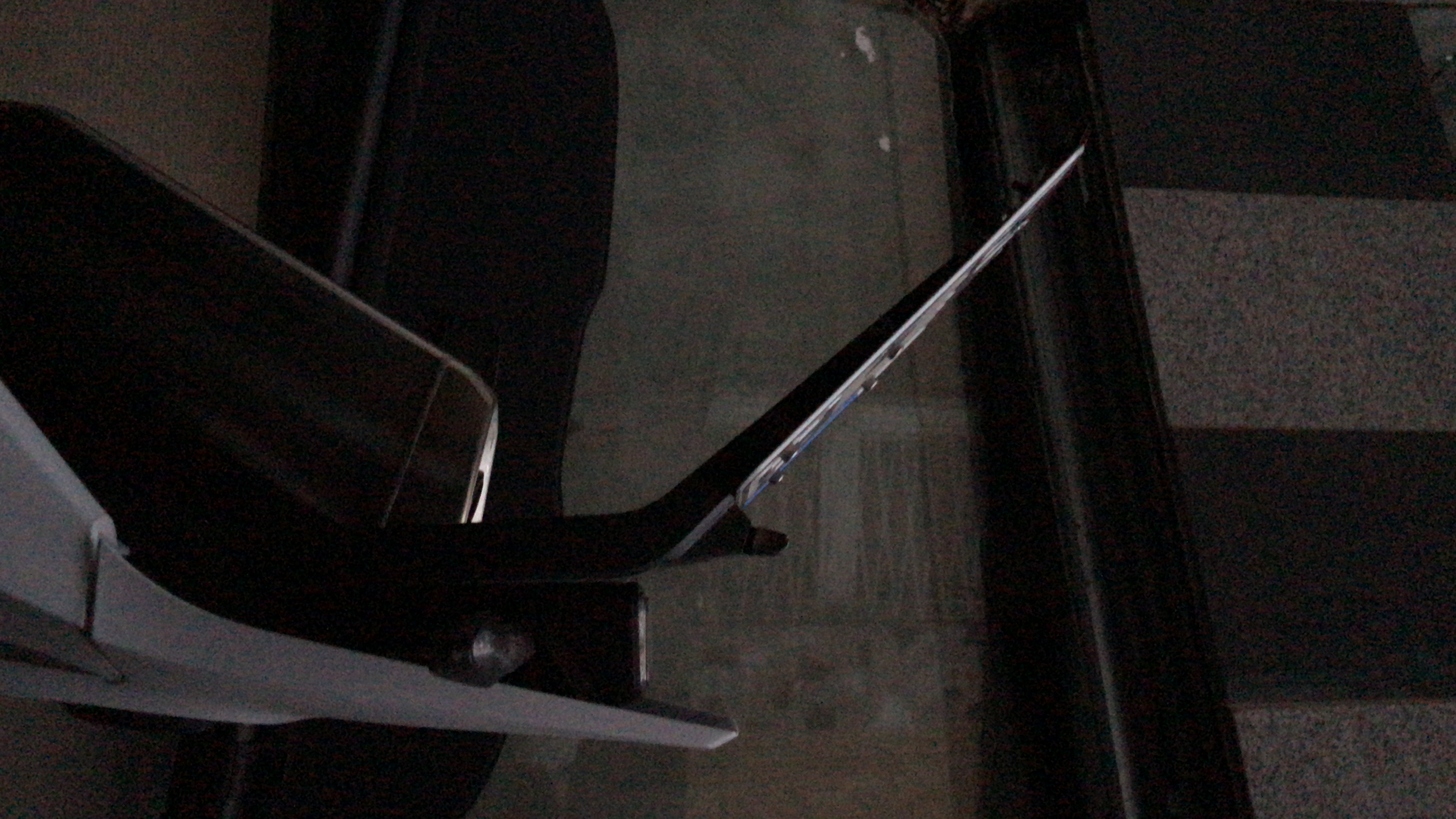

Bei 48° brauchste nicht mehr weiter messen. Das ist so weit daneben, dass auch 'ne grobe Schätzung reicht. Bei 30° endet der grüne Bereich. Falls es dir darum geht, ob dein KZH verändert wurde: wohl eher nicht. Ich fand den Winkel schon auf den ersten Fotos fraglich. Das Teil ist jedenfalls nicht zu Ende gedacht.
Ich hoffe mal,dass man dir keinen allzu dicken Strick draus dreht.

Moin, habe mal ein Bild davon gemacht.
Ne hatte Glück der Beamte meinte der hat nix da zum messen, aber ich denke der Kennzeichenwinkel ist nicht ganz korrekt.
Er meinte noch ob das Katzenauge am Kennzeichen befestigt werden darf wüsste er auch nicht.
Da der Husqvarna Zubehör Kennzeichenhalter zu kurz geraten ist für die deutschen Nummernschilder passten auch nicht die Original Katzenaugenlöcher.
Der Platz zwischen Kennzeichenleuchte und Reflektor passt nicht,der Reflektor wäre so genau hinter dem Nummernschild.
