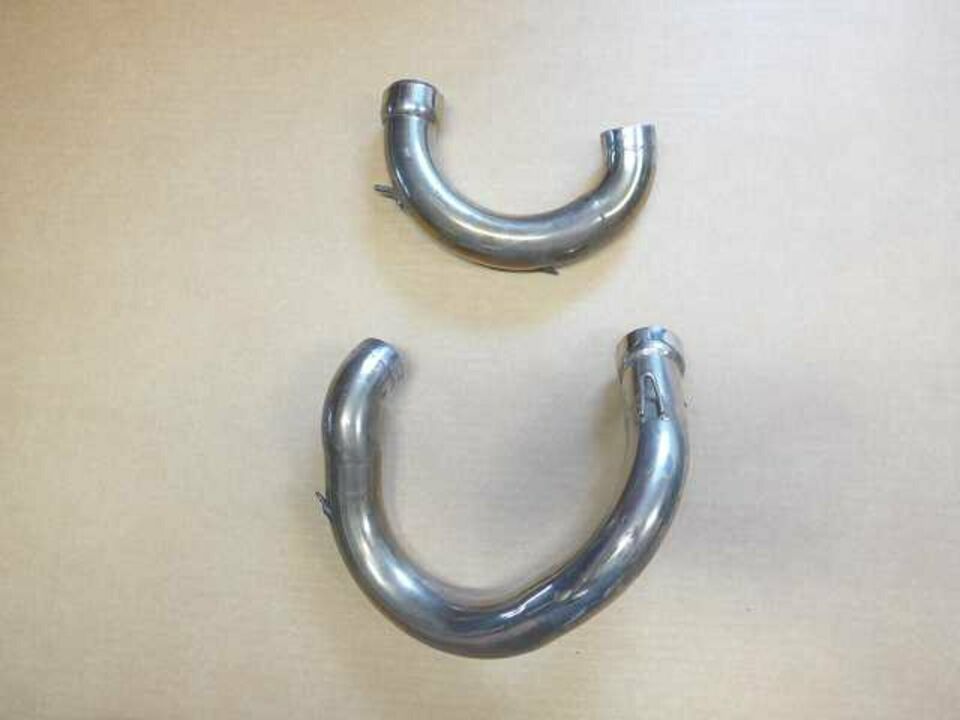

Ich habe die Möglichkeit diese Leistungskrümmer zu erwerben, und ich würde sehr gerne wissen ob die auf der TE 610 LT 2001 passen
Kette links ohne Kickstarter.
Die Krümmer sind von der crc Rennsportabteilung von HUS.
Ich hoffe dass sie passen, :hva:
Vielen Dank im Voraus... und nochmals dieses Forum ist die Machete im Dschungel.... viele Infos

Nee, passt nicht an die Dual.
Diese Krümmer passen nur an die 410 bzw. 610 ohne E-Start.

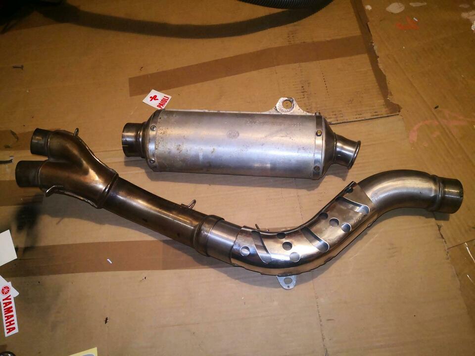

Ich habe soeben diesen entdeckt.. mit folgendem Text
Hallo verkaufe hier auspuff für diverse husqvarna Modelle zweiteilig. Zum Beispiel für (te610).Ich glaube auch für e.
Zwei in ein, zweiteilig in guten gebrauchten Zustand.
Auspuff neu.jpg (66.02 KiB) 2087 mal betrachtet
[attachment :hva:
Re: CRC Leistungskrümmer auf TE 610 LT 01
Verfasst: 30.10.20 - 16:11
von Dual-Sport
Das ist ein TC Auspuff, der passt auch nicht an die Dual.
