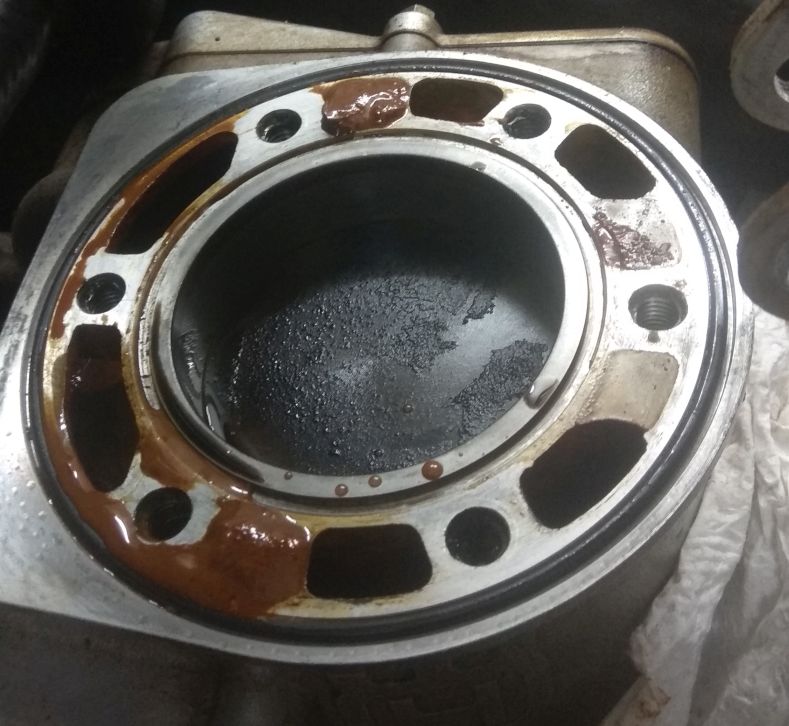

Beim Zylinderkopf ist mir aufgefallen dass die Kühlwasserkanäle nicht zum Zylinder passen. Da ist teilweise keine Überdeckung vorhanden und somit auch kein Durchfluss.
Das kann man auf den Bildern gut durch die Rostablagerungen erkennen.
Ich habe Bedenken dass dadurch die Kühlleistung zu schlecht sein könnte.
Ist das normal? Soll das so sein? Oder ist evtl. der falsche Zylinderkopf verbaut?
Für Hinweise wäre ich dankbar :)
Tom :h:

Wie sieht denn eine Kopfdichtung dazu aus?

Die ZK-Dichtung sind nur die beiden O-Ringe.

Ist auf dem Zylinderkopf irgendwo ne Teilenummer? Und auf dem ZYlinder?
