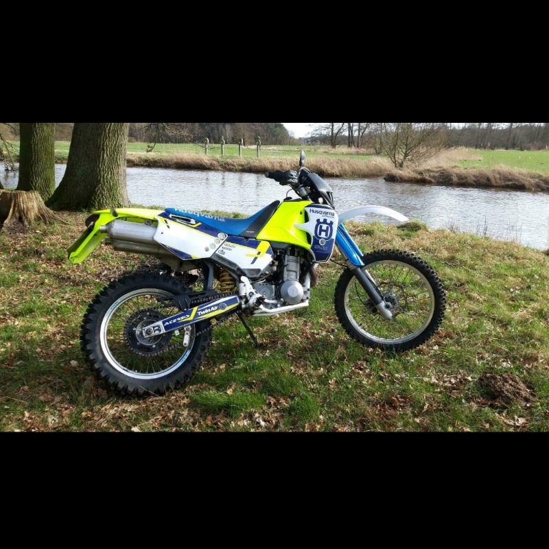

Ich habe seit 2 Wochen eine Te 610 von 1995
Teilweise hört man ein nicht grade leises Klackern. Könnte das die Steuerkette sein?
Kenne mich nicht sehr aus, habe nur mal so was gehört.
Hoffe ihr könnt mir helfen :D

Habe vorher eine 2007er Honda CRF 250 im Busch und Kuhle bewegt.
Habe die Husqvarna hoffe ich günstig geschossen. Äußerlich macht sie für 25 Jahre einen sehr guten Eindruck.
Der Km Stand sagt 5.500 Km. Der Verkäufer schätzte die Tatsächliche Leistung auf ca. 10.000. Da der originale Tacho nicht dran ist.
Dieses Klackern höre ich zb im Stand, oder während langsamer Fahrt.. aber was das nun ist? :freak:
