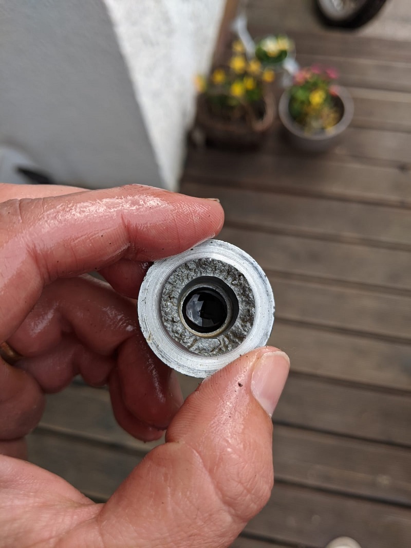

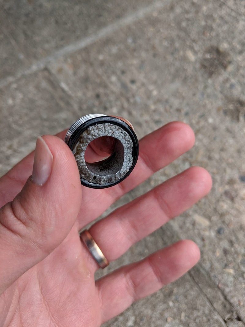

dies ist mein erster Beitrag.
Gestern hatte ich vor Öl nachzukippen, wobei ich 100ml zu viel reingefühlt hatte.
Somit wollte ich über die seitliche Verschlussschraube Öl ablassen...und beim Versuch diese abzudrehen, war sie in Zwei.
Sie hatte sich jedoch gelockert und war problemlos aus dem Gewinde zu schrauben.
Hatte das auch schon jemand von euch?
Und wie sieht es aus mit der Garantie...darf ich mir eine original Schraube bestellen (was schon geschehen ist) und sie mit den richtigen 15 nm Drehmoment anziehen oder macht da der Händler Stress?
Und eine zuletzt doofe Frage; Was bedeutet im Gewinde (außen und innen) die blaue Markierung eigentlich?
Danke schonmal vorab!

Woraus besteht die Schraube, wenn man sie beim losdrehen abreissen kann?
Mach mal bitte ein Foto von den blauen Markierungen.
Re: Svartpilen 401 "Ölablassschraube" abgerissen
Handelt es sich um die schwarze Innensechskant-Generatordeckel- Schraube aus Kunststoff an der Seite?
Blaue Markierungen am Gewinde?
Wenn es ein blauer Ring rundherum ist, handelt es sich um die Schraubensicherungs-Beschichtung.
Wenn du die Schraube ersetzt und mit dem richtigen Drehmoment wieder montierst sehe Ich da kein Problem und dein Händler wird es verstehen, ist ja soweit nichts größeres passiert.
Da du die Schraube kaputt gemacht hast, würde Ich nicht auf Garantie hoffen, aber fragen kostet ja nichts.

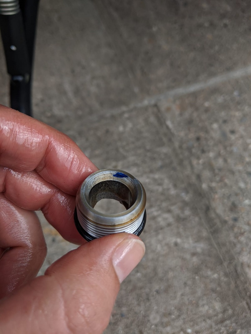

Danke für die Antworten. Mir ging es bei der Garantie nicht um die Schraube, sondern um die Generelle.
Die Markierung ist blau gefärbt und senkrecht zum Gewinde ca 2mm breit aufgetragen. Ich schätze dass diese zur Sicherung dient.
Sobald es morgen hell wird, mache ich aber auch gerne noch ein Foto davon.

ich hatte das Sieb kurz rausgeholt, es war nicht beschädigt und nahezu sauber. Bevor ich die neue Verschlussschraube fest mache, werde ich das auch nochmal ausspülen und sauber pusten.
Ich habe heute morgen Fotos gemacht.
- f4737018-69fa-4bf9-b413-297682f3002b verkleinert.jpg (153.68 KiB) 3754 mal betrachtet
- 50b8b43f-a3c3-46ed-93dd-f77a3e82892f verkleinert.jpg (169.66 KiB) 3754 mal betrachtet
- 9dfa0908-4135-4ca5-a8b1-7647ae3f5dc9 verkleinert.jpg (160.66 KiB) 3754 mal betrachtet
- 9b9303f5-79b4-4a53-b806-c3f8680306d4 verkleinert.jpg (221.58 KiB) 3754 mal betrachtet

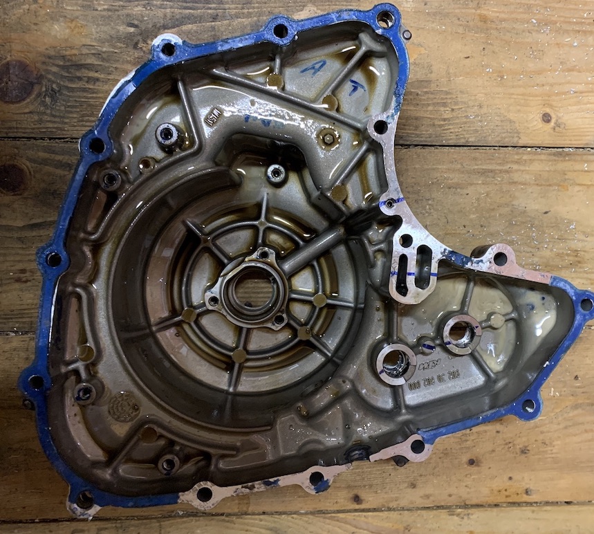

Ich denke die blauen Striche kannst Du ausser Acht lassen. Ich habe vor ein paar Tagen den ganzen Deckel (linke Seite) ersetzt und dort waren lauter blaue Markierungen. Ich denke, dass sind interne QS Markierungen.
