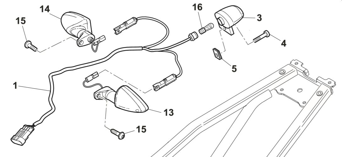

Hallo Gemeinde
Hat vielleicht jemand noch ein Blinker/Rücklichtkabel (Teile-Nr. 8000 H3297) zuviel? Unten im Bild ist es die Position Nr. 1
Gruß Paul :hva:

Leider nicht, ich musste das beim Heckumbau auch nachbasteln aus:
https://m.louis.de/artikel/blinker-adap ... r=10032959
und;
https://www.ebay.de/itm/AMP-Superseal-S ... KI4uUJhpBQ
Vielleicht hilft dir oder jemand anderen diese Info.
Lg Stefan.

Ich sehe gerade, du sucht die weiblichen Stecker. Sorry fehlerhafte Info.

Moin Stefan
Vielen Dank für die schnelle Antwort. :Top:
Das Kabel selbst passend zu konfektionieren hab ich auch schon in Betracht gezogen, wollte aber erst einmal die bequemere Variante wählen. Bild
Gruß Paul

Guten Abend
So, hat sich erledigt. Manchmal muss man zu seinem Glück gezwungen werden: Hab mir bei Louis
eine handvoll Superseal-Stecker und ein Tütchen -Ersatzteile besorgt, dazu die passenden Einsätze
für die Crimpzange und jetzt bin ich begeistert, wie einfach es ist, professionelle Steckverbindungen
herzustellen. Dagegen sind die sogenannten "Japanstecker" echt schrottig, obwohl ich die vorher
schon ziemlich gut fand... Solltet ihr auch mal antesten!
Gruß Paul
