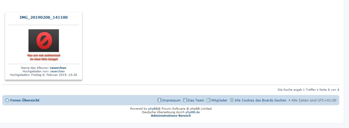

Letztlich ist es bei der 360 nicht viel schlimmer als bei 20 Jahre alten 4 Taktern. Einmal komplett restaurieren und Mühe beim Abstimmen geben. Dann kanns nur super werden.
Gut ist es eine der letzteren zu bekommen mit verstärktem Gehäuse an der Kickerumlenkung. Besseren Kupplungskorb einbauen und was halt so an Verbesserungen zu kaufen sind. :hva:
gallery/image/11068/mini

Dein Bild funzt ned...

Wollte nur zeigen dass ich zwei von den Teilen habe und bestens zufrieden bin.
Die sind beide im Winter 17/18 komplett revisioniert worden. Die Straßenkarre ist ziemlich normal. Die Rennkarre hat alles was nur geht und genug Fahrleistungen um an 3/4 der Trainingsteilnehmer hier in der Gegend vorbei zu kommen.
