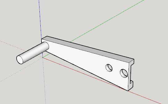

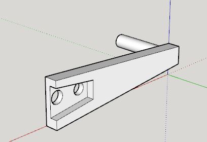

etwas fertiges zum Nachrüsten ist mir nicht bekannt. Die Nachrüsthebel sind meistens stabiler und breiter, aber meistens gleich lang. Das wäre wieder ein Auftrag für eine CNC Fräse. Nächstes Jahr kaufe ich endlich eine.
Praktisch kann dir jeder der eine CNC Fräse und einen Kantentaster hat, sehr leicht einen passenden Hebel herstellen. Ohne Kantentaster ist es halt etwas mehr Arbeit im CAM Programm. Das lohnt sich für Firmen nicht wirklich, da der Hebel ja auch noch bezahlbar sein soll.
Wenn ich mich nicht irre, hat der Vitpilenschalthebel vorne zwei Löcher. Man könnte aus einem Alu-Vierkant mit einem Dremel eine Verlängerung schleifen. Diese wird mit zwei Schrauben am Originalhebel befestigt.
Schalthebel 1.JPG (21.94 KiB) 2257 mal betrachtet
Schalthebel 2.JPG (18.63 KiB) 2257 mal betrachtet
Gruß, MBSprinter
