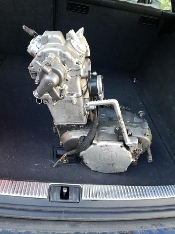

anbei ein paar Bilder. Bin aktuell noch bei der Bestandsaufnahme.
Motor
Der Deckel vom Zylinderkopf wurde schon mal geschweisst.
Schöne Schraubenauswahl für den Seitendeckel :roll:

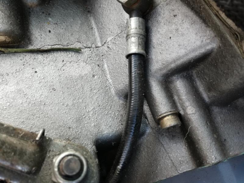

Und auf diesem Bild sieht man die eigentliche Herausforderung ...

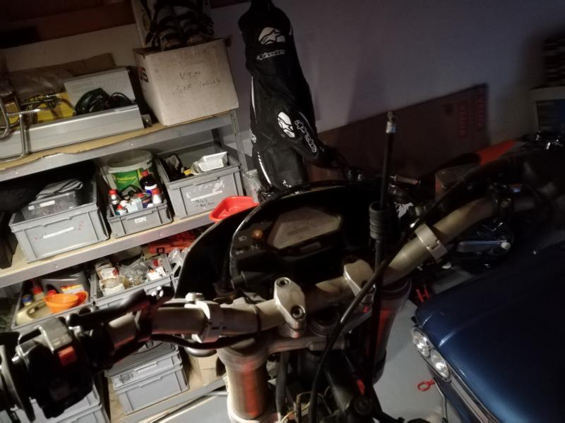

Chassis
Den Tacho werde ich zerlegen und versuchen das Glas zu entschleiern.
Hat das schonmal jemand versucht ?

MrLock63 hat geschrieben: Und auf diesem Bild sieht man die eigentliche Herausforderung ...
Hatte ich auch mal eine so gekauft. Unterbau gewechselt und alles war gut. Musste nur aufpassen dass den richtigen erwischst, da gibt es diverse Unterschiede. Am besten dein Motor zerlegen und dann immer Bilder vergleichen vom neuen Gehäuse...

@Rätsch
Ich werde den Motor zerlegen und alles inspizieren.
Die Frage ist eher ob man diesen Riss fachmännisch geschweißt bekommt und zwar so,das es auch hält.
Ich hab da einen Kontakt,den ich bemühen werde. Eine weitere Option ist ein neues Getriebegehäuse. Laut dem Doc so nicht mehr zu bekommen.

Beitrag von rätsch »
Ein neues Gehäuse gibt's nicht mehr aber das möchtest du auch sicherlich nicht bezahlen wenn es das noch geben würde. Das würde bestimmt mehr kosten als dein ganzes Moped gerade Wert ist. Schweißen würde ich das nicht, schau lieber mal bei Ebay und Co. ob da was gibt. Must bestimmt auch ein wenig Zeit mitbringen... Und zerlege mal den Motor da kommt bestimmt noch mehr und ob es sich dann überhaupt noch lohnt den aufzubauen...
