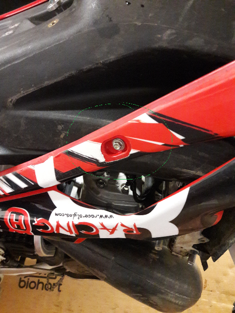

Ich habe eine WR 250 Bj 2011. Heute wollte ich die Tankverkleidung abbauen, allerdings dreht die Schraube in der Mitte mit. (Bzw. das Gewinde im Tank?!)
Kennt Ihr das Problem? Und eine Idee wie ich das lösen könnte? Möchte ungern bohren :ka: Ist lustiger weise auf beiden Seiten das selbe? Oder muss ich den Tank komplett abnehmen und komme da evtl. von hinten an eine Kontermutter oder irgendwie so nen blödsinn? :gigs:

Nun noch nen Bild der Stelle...
Das ist der Übeltäter...

Akkuschrauber, bischen drehzahl halten und anziehen... normal wird das plastik heiss genug, damit du die mutter einfach mit raus ziehen kannst.
Anschließend wieder einkleben...
