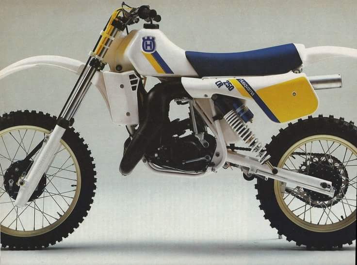

So stelle ich mir die Husqvarna vor--danke Jens für das Bild :-)))))
Hat noch jemand schöne Bilder von dem Baujahr
