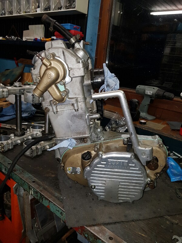

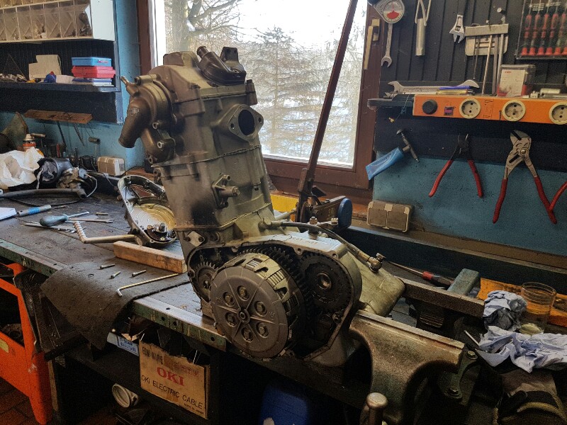

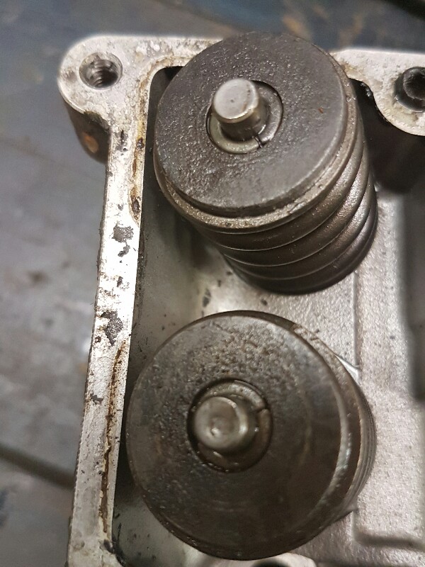

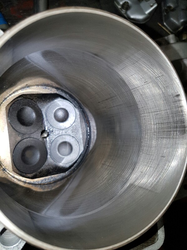

So,
heute mal an den Motor gekommen. Wurde als überholt verkauft. Angeblich KW- Pleuel- u. Getriebelager neu, Ventile neu und " scharfe Nockenwelle" verbaut. Da klingen 650 Euro erstmal nicht zu teuer.
Nur das Alter der Dichtungen und beunruhigende Späne am Magneten im Steuerschacht und Bronzespäne im Öl haben nichts Gutes ahnen lassen.
Nach dem Öffnen hat man dann alles gesehen. Kopfdichtung defekt, Öl im Wasser, Pleuellager hat fühlbares Spiel, Zylinder und Kolben kurz vorm Fressen, Ventilschäfte eingekloppt.
zum Glück hab ich mit paypal bezahlt.

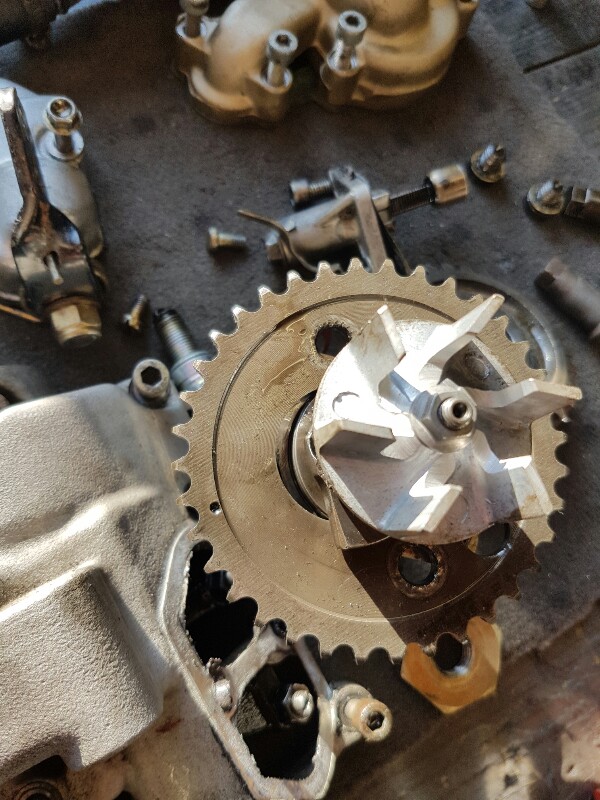

Wie bekommt man eigentlich die wasserführende Hülse hinter der Wasserpumpe im Kopf heraus?
Zuletzt geändert von tc500 am 21.01.17 - 21:40, insgesamt 1-mal geändert.
- Etze
- Beiträge: 737
- Wohnort: Nordhessen
Re: 610er Dino im Retrolook
Wenn es nicht die "feste" Ausführung ist und wie bei meiner Dual ausgeführt ist: ich hab eine herkömmliche Lenkerklemmung von Handprotektoren oder "Fahrradhörnern" eingeschraubt. Dann konnte ich die Hülse ganz einfach rausziehen. Kann nämlich auch ganz schön festgebacken/-gesaugt sein.
Freundliche Grüße
Etze
Etze

Die Steuerkette ist endlos, somit die Hülse nicht fest. Drehen tut sie sich schon mal. Das mit der konischen Lenkerklemmung ist ne super Idee, werd ich morgen gleich mal ausprobieren.
Ich nehme immer eine Sicherungsringzange, rein ins Loch und spreizen und dann kann man auch noch schön dabei drehen.

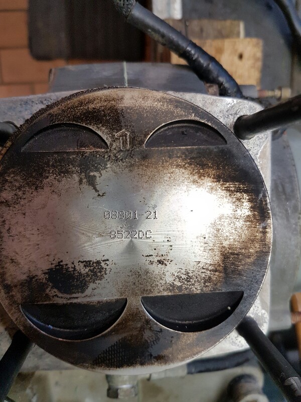

Heute einen zweiten Motor bekommen.
KW- u. Getriebelager definitiv neu. Zylinder ist ok, aber Kolben muß neu.
weiß jemand etwas mit der eingeprägten Zahl anzufangen?
die zahl interessiert im moment nicht du musst kolben und zylinder vermessen lassen , der zylinder wird nicasil beschichtet sein , der Geiwiz hat neue kolben und überholte zylinder mit neuer nicasil beschichtung , du gibst deinen alten zylinder ab und bekommst einen einbaufertigen satz.
Nach der Bezeichnung ist es ein Wössner Schmiedekolben mit Ø97,96mm.

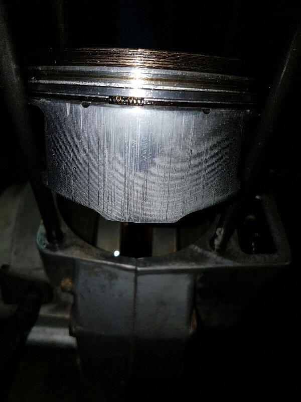

und schau die nicasilbeschichtung genau an wenn da irgendwo eine kleine macke drin ist , ist das schon zum überholen bereit , vermessen lassen dann wird alles klar :)
- tc500
- Beiträge: 935
- Motorrad: TC500 83/84
- Wohnort: 99817 Eisenach
In Längsrichtung sind schon einige Einlaufspuren, aber nur hauchdünn. Man sieht aber überall gut den Originalschliff.

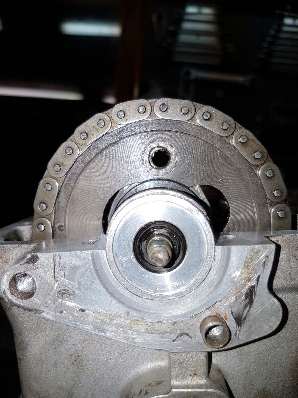

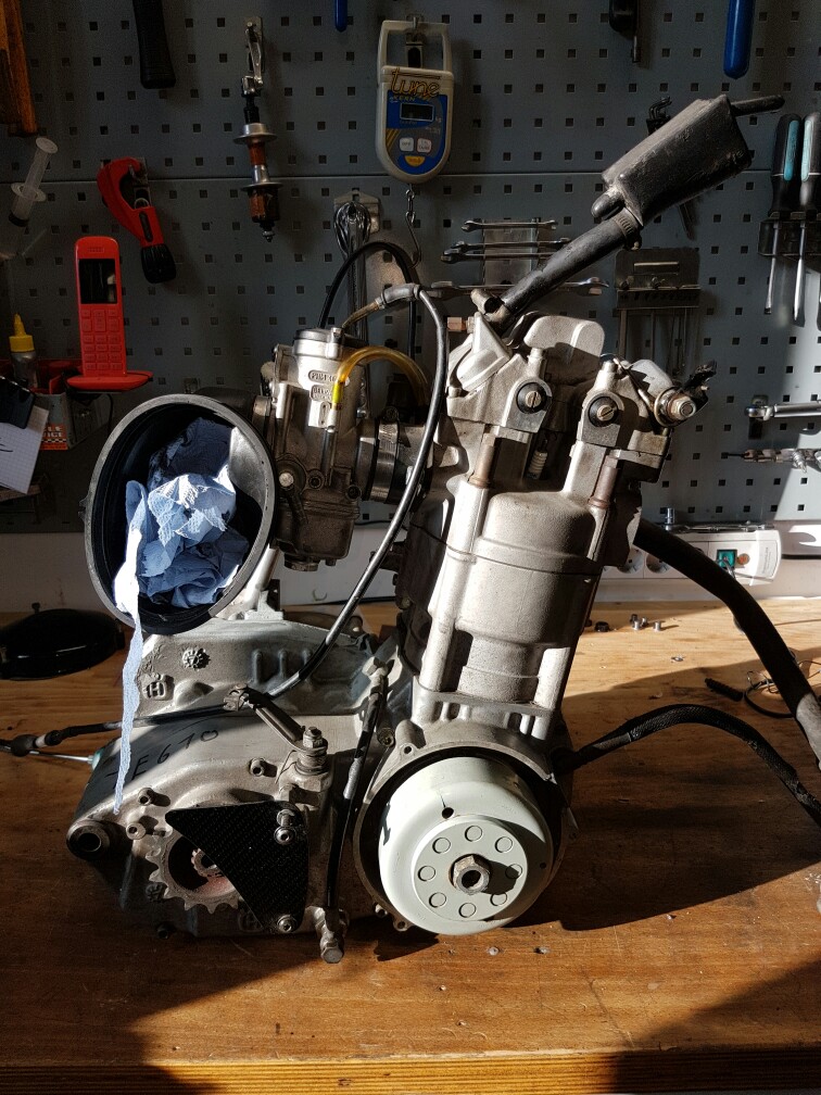

Beim Zusammenbau das NW Rad mit der Markierung nach vorne an die Kante vom Steuerschacht.. gell?

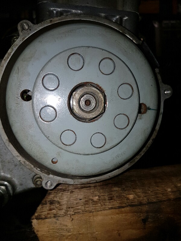

Vielleicht könnt Ihr mir mal helfen. Ich hab das mit der Autodeko Nockenwelle und dem Polrad der Ducati Zündung noch nicht so ganz aufm Schirm. Wie finde ich am Polrad heraus das KW in OT? und beim NW Rad die kleine Markierung auf die vordere Oberkante vom Steuerkettenschacht?

HVA tom
kerze raus schraubendreher rein und wie bei deine 2 takter kolben auf OT stellen, dann siehst du wo die polradmarkierung zeigt , normal wie beim SEM polrad auf das eine gweindeloch am gehäuse, hier im forum gibts ein WHB zum runterladen von einer 95er
http://www.husqvarna-forum.de/viewtopic.php?f=8&t=20977
Alte Ausführung (Steuerkette/ SEM Zündung) sind die Schrauben des Steuerkettenrades parallel zum Kopf und bei der neueren Ausführung sind die Schrauben des Steuerkettenrades senkrecht.tc500 hat geschrieben:Vielleicht könnt Ihr mir mal helfen. Ich hab das mit der Autodeko Nockenwelle und dem Polrad der Dicati Zündung noch nicht so ganz aufm Schirm. Wie finde ich am Polrad heraus das KW in OT? und beim NW Rad die kleine Markierung auf die vordere Oberkante vom Steuerkettenschacht?
Ich hoffe das ich mich nicht irre und es anderes rum ist.
Aber wie schon beschrieben, Zündkerze raus......., dann bist Du auf der sicheren Seite !!!!
Danke für die Tips und den Link.
Genau so hab ich es gemacht. Kolben auf OT Polrad mit Bohrungen in Waage zur Ausgangswelle und Markierung am NW Rad an die Oberkante.
Triebwerk soweit fertig zum Einbau.
