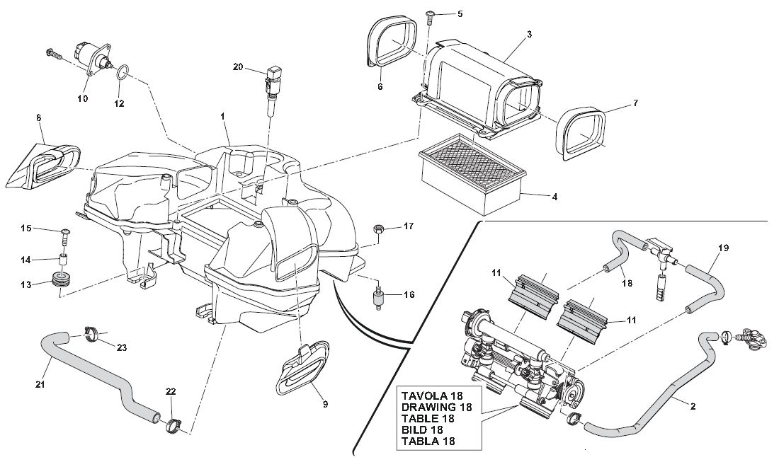

Kann vielleicht irgendein Schlauch nicht richtig drauf sein? Hinten an der Airbox sind doch 2 Schläuche die zur Einspritzbrücke gehen. Sind die drauf, fest und die Nippel an der Box nicht abgebrochen?

Dominex hat geschrieben:Kann vielleicht irgendein Schlauch nicht richtig drauf sein? Hinten an der Airbox sind doch 2 Schläuche die zur Einspritzbrücke gehen. Sind die drauf, fest und die Nippel an der Box nicht abgebrochen?
Wäre dann das Phänomen nicht auch im Stand? Da geht sie nie aus... Oder wäre dieser Fehler dann nur im Fahrbetrieb zu merken?

Naja, das Phänomen tritt ja scheinbar nur im Schubbetrieb ohne Gas auf, da wären die Schläuche ja mal ein Ansatz.
Hast Du einen K&N oder was ähnliches verbaut?
Ist das Gaszugseilspiel korrekt eingestellt?
Hat der Stecker der Spritpumpe evtl. ne Macke? (Also der oben unter der Sitzbank auf dem eigentlichen Tank)
Tritt das Problem auch auf wenn Du das Gas etwas stehen und sie bei Laune lässt?
Alle kleinen Schläuche am Moped werden sehr oft vergessen oder vernachlässigt (bestens Beispiel: Tankentlüftung....)
Das Thema hatte ich bei meiner Sumo auch mal. Sie lief nicht richtig. Dann habe ich festgestellt das ein Mini-Überlaufschlauch verstopft war und der Vergaser nicht richtig Atmen konnte.
KK-Racing.de

...also ich weiß aus eigener Erfahrung, dass die Airbox wie schon erwähnt recht fummelig drauf geht. Gerade die "Ansauggummis" (Pos. 11) und die Schläuche der Leerlaufluftregelung Pos. 18/19 machen einem das Leben etwas schwer. Zudem bricht gerne dieses T-Stück in der Mitte, wenn man nicht aufpasst.
Da beim 20.000er die Zündkerzen gewechselt wurden, war auch die Airbox runter...und wenn da bisschen geschludert wurde, dann ist vielleicht dieses Kunststoffteil gebrochen oder die Schläuche nicht richtig drauf (die rutschen gerne auch mal wieder runter, wenn man an der Airbox bisschen wackelt, was man machen muss um die Gummimanschetten(Pos. 11) drauf zu bringen. Also ich sehe da die besten Chancen, nach dem die "üblichen Verdächtigen" ja schon ausgeschlossen sind.
Airbox Nuda.JPG (101.81 KiB) 7183 mal betrachtet
