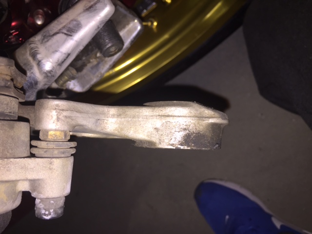

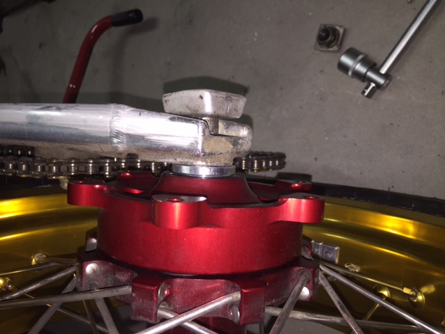

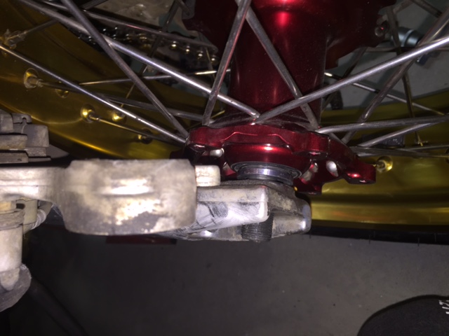

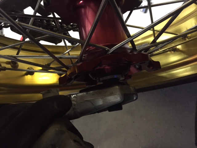

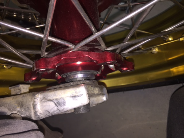

also ich bekomme die felge zwar rein, aber nicht mehr den Bremszylinder....
wenn du da einen tipp hast oder eine Adresse wo ich das montieren lassen kann, wäre ich sehr dankbar.
bekomme ich in die 610 eine breiter schwinge von einem anderen Modell eingebaut? das wäre mir am liebsten....
vorab vielen dank....

Deine Naben sind zu breit.....
Und es gibt keine breitere Schwinge.

also ich kenne keine Schwinge, die in die 610 passt (außer von einer 570 aber die ist von dem Maßen eigentlich ident).
und ob es bei Husqvarna überhaupt eine Schwinge gibt, die SO breit ist, bezweifle ich. da passt sicher auch nichts überein mit der Kettenflucht usw.!

Der Bremssattelhalter geht nicht zwischen Schwinge und Nabe...weil da einfach kein Platz mehr ist.
Selbst wenn man ne breitere Schwinge findet....die Kette würde schief laufen (hatte man ja weiter oben schon geschrieben)
