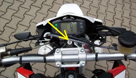

Tach zusammn - kann mir jemand sagen wie ich an die Front-Glühbirne bei der TE 630 / SWM drankomme? Ich möchte mir gerne eine andere Birne einbauen. Ist da irgendwo eine Schraube versteckt oder ist Maske nur geklemmt? Hab schon gesucht, aber im Forum nix gefunden dazu... :roll:

Hi Chris
Sieht stark so aus, wie bei meiner TE.
Aaalso: Zwischen Lenkerklemmung und Cockpit findest Du mittig eine Schraube. Wenn Du diese herausdrehst, solltest Du die
Maske nach vorne wegkippen können (ist genau das, was Herr Tuller auch meinte). Eventuell musst Du noch zwei Schrauben
entfernen, welche von unten durch den Kotflügel in die Maske gesetzt sind ...
SWM RS 650 R.jpg (49.81 KiB) 1999 mal betrachtet
Foto by Meyer-Motor-Sport.de
Ansonsten, einfach MIT GEFÜHL mal dies oder das probieren.

Merci an alle, kann mittlerweile bestätigen es ist genauso wie der bei der 630: Maske einfach nach vorne abziehen, die ist mit Gummistopfen fixiert. Der Rest erklärt sich dann von selbst...
Mein Scheinwerfer war zu hoch eingestellt, das geht dann über eine Justierschraube oben Mitte. Auf der Schraube ist noch ein kurzer Schlauch als Vibrationsdämpfung / Fixierung, den muss man bei der SWM (zumindest bei meiner) etwas kürzen, dann kann man die Schraube weiter eindrehen und der Winkel vom Scheinwerfer geht runter.
