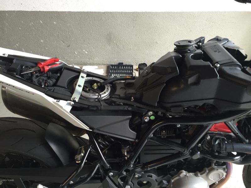

...hab ich ja gerade erst hinter mir. Man muss schon viel wegschrauben um ran zu kommen, aber es erklärt sich alles eigentlich von selbst bei der Arbeit.
Ich hab den Heckrahmen und den Tank gleich komplett raus gemacht, weil das das Kraut auch nicht mehr fett gemacht hat.
Und die Zündkerzen sahen bei mir auch nicht mehr so frisch aus...

husk hat geschrieben:..aber wenigstens sieht das Kerzenbild vernünftig aus :Top:
Ja, Kerzenbild ist ok. Elektrodenabstand war 0,1 mm zu groß (auch ok für 24.000 km) nur "oben rum" sieht das schon echt übel aus.

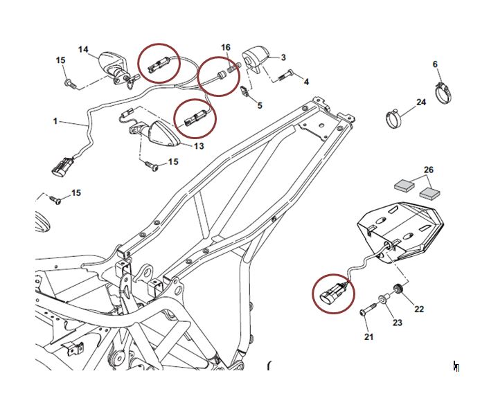

Beiträge: 4247
Re: Zündkerzenwechsel..
Original sind da schöne wasserdichte Stecker dran. 1x Rücklicht, 1x Kennzeichenbeleuchtung, 2x Blinker.
Kann natürlich sein, dass Dein Vorbesitzer hier etwas zu kreativ beim Verkabeln des neuen Kennzeichenträgers war.
