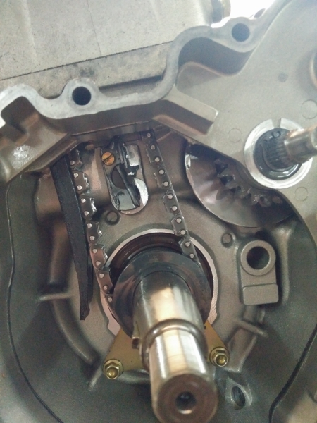

Danke für eure Antworten. Mutter und Polrad sind jetzt runter.
Dahinter sieht es leider nicht mehr so schön aus. :cry:
Von der Ölmembran ist leider nicht mehr viel übrig. Die Ausgleichswelle ist auch angeschlagen. Also beides neu.
Die Fläche hinter der Membran ist auch angeschlagen. Kann das so bleiben oder muss da Material aufgeschweißt werden? Wie bekomme ich die abgeschliffene Schraube aus dem Motor raus?
Und wo kann der ganze Abrieb hin gekommen sein? An der Ölablassschraube war quasi nichts. Filter sah auch ok aus. :help:

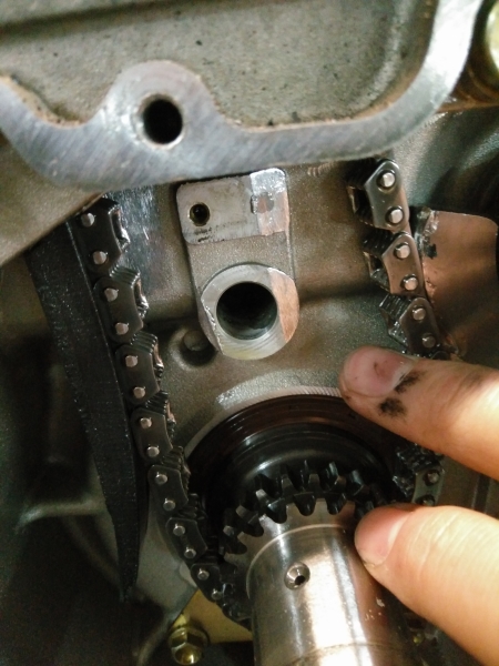

Ich habe die defekte Ölmembran jetzt mal abgenommen.
Kann man die Fläche jetzt so lassen und einfach einen neue Membran dranbauen oder muss hier Material aufgeschweißt werden?
Lexa
Beiträge: 952
Registriert: 29.11.08 - 13:41
Motorrad: SM610S`00;RC8´08
Wohnort: Jena
Re: Sm 610 defekte Ölmembran
Beitrag von Lexa »
unten an dem Durchgang zum Kurbelgehäuse musst du nichts machen, denke ich.
Ist das auf der linken Seite vom Loch ein Grat? Der sollte weg.
Dort wo das Membran festgeschraubt ist, bei der abgeschliffenen Schraube, solltest du dir was einfallen lassen.
Aufschweissen? Ich denke das wird zu heiss und es könnte sich etwas verziehen. Ausserdem muss das Ganze dan wieder geglätet werden.
Wenn du vielleicht auf das Blech vom Membran, oben bei den Bohrungen für die Schrauben, noch ein dickeres Stück Blech drauflegst, damit sich das Membranblech beim Festschrauben nicht verbiegen kann und die Schraube auch fest wird.
Ich hoffe du kannst mir folgen.

Du meinst also das man zwischen Gehäuse und Membran ein kleines Stück Blech macht, damit die Membran gerade aufliegt und sich nicht verbiegt/bricht.
Ok dann mach ich nur den Grat weg und lass das erstmal so. Wie bekomm es denn mit falls die Membran nicht abdichtet oder was könnte das verursachen?
Lexa
Beiträge: 952
Wohnort: Jena
Beitrag von Lexa »
So habe ich es nicht gemeint, aber besser als das was ich oben geschrieben habe wäre:
So ein Blech wie das am Membran nicht gebogen aber mit einem Loch so gross wie das im Motorgehäuse, zwischen Gehäuse und Membran geschraubt. Also: Motorgehäuse, dann das Blech, dann das Membran und dann das orginale gebogene Blech.

Beitrag von minimiMiene »
Alles klar. Danke für deine Hilfe. Dann werde ich mir so ein Blech mal bauen.
